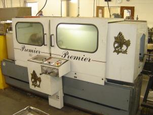

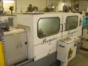

Witam kolegów!
Ineresują mnie wasze opinie na temat takiej oto obrabiarki.Mam możliwość kupienia jej w miarę niskiej cenie.Zainteresowała mnie ona z prozaicznego powodu.Choodzi mi głownie o to,że czasami trzeba wykonać jakiś detal na tzw."wczoraj".Bo klient drepce z nogi na nogę i pyta czy już?Z drugiej strony możliwość produkcji partii w nie duzym nakładzie.Suma sumarum-wydaje mi się ,że moze ona spokojnie zastąpić zwykłego "manuala",a z braku "drepcących" moze ona wspomagać produkcję.

Nie wiem jak u niej ze sterowaniem ale układ wygląda na dość funkcjonalny. Zamiast manuala jak najbardziej .

Jeśli geometria ok (ma konia?) to może być ciekawa propozycja, jeśli masz np. sto elementów z gwintem do zrobienia. Tym bardziej, że ja tam widzę dwie korbki, a więc będzie dość praktyczna. Cczywiście sama, bez obsługanta, nic nie zrobi, ale krótką serię to na takiej chyba przyjemniej się robi. Ma jakąś możliwość zadawania programu z zewnątrz (kaseta, tasiemka papierowa, dyskietka itp)?
Sprawdź luzy na wrzecionie! Ona na wielką nie wygląda, a więc na dużych obrotach pewnie pracowała, choć regeneracja wrzeciona aż tak droga nie jest. Moim zdaniem może się przydać.

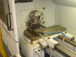

W tej tokarce był oryginalnie imak 4-nożowy. Jak widać ktoś już zauważył jaka jest największa wada tej maszyny i zmienił na multifixa :P

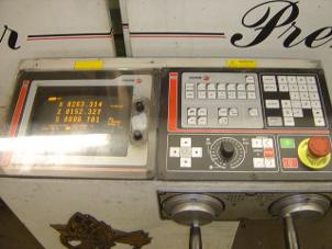

W tej tokarce orginalnie jest montowany multifix.Ale jest również do tej obrabiarki głowica rewolwerowa ,którą można w każdej chwili zamontować.Jednak na takie potrzeby jak napisałem wcześniej wystarczy to co jest.Sterowanie to FAGOR.No może nie najnowszy ,ale za to dość łatwy w obsłudze.Sama też nic nie zrobi.Wiadomo,że trzeba to zaprogramować.I własnie uważam to za plus,że (jak to napisał "Kamar") średnio rozgarnięty nie będzie miał z tym kłopotów.Bo mozna zrobić to z poziomu pulpitu.Posiada,również "konik".Jak pisałem w pierwszym poście obrabiarka ma zastąpić "manuala"w typowych pracach - "Weż pan dorób!"- Ale gdy nie ma "dreptaczy" może wspomóc produkcję.Bo po co mam hodować garb na "manualem" skoro mogę włozyć ręce do "kieszeni" i obsługiwać w tym samym czasie dwie maszyny?Dzieki za sugestie i wypowiedzi szanownym kolegom!Wnioskuję po wpisach ,ze jednak plusy przeważają.Ale czekam na dalsze "orzeczenia"

A jakie mogą być minusy poza tym że tokarz będzie mniej wygimnastykowany. Co nie zmienia jednego faktu - (gdyby trafiła w moje ręce) pierwsza rzecz jaką bym zrobił to odrąbał siekierką sterowanie i zainstalował LinuxCNC :)
Chyba że na tym sterowaniu zaprogramujesz obróbkę w takim tempie jak na filmiku. Wtedy odszczekam :)
