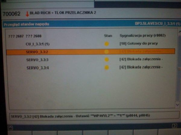

Witam, mam problem z sinumerikiem 840d sl w maszynie do hartowania indukcyjnego. Sterowanie to PCU 50.3 -c id 130310
Mianowicie wszystkie programy załadowane z dysku do pamięci ncu ok 30 zniknęły i nie ma ich nawet na dysku w Programach detali. Maszyna została normalnie wyłączona i na drugi dzień po uruchomieniu pamięć NCU była pusta i brakowało właśnie tych programów. Ponoć simens odpisał ze gdzieś powinny znajdować się te programy na dysku ale nie wiem gdzie ich szukać. Miał ktoś podobny problem ?

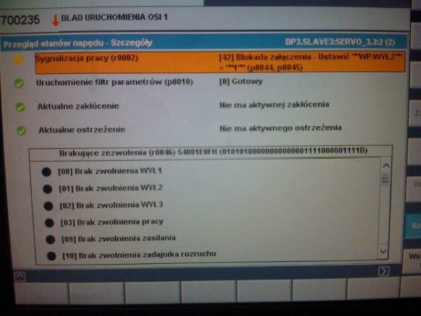

I jeszcze jeden problem mam że razem ze zniknięciem programów z pamięci nie mogę ruszać osiami jest błąd uruchomienia osi. Znalazłem opis błędów ale nie wiem jak wprowadzić tą 1 żeby skasować ten błąd.

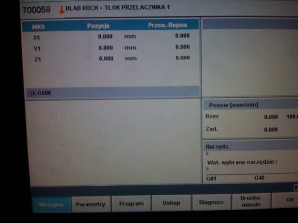

A co najlepsze to że wcześniej miałem osie X11 , Z11 , C11 a teraz pokazuje mi X, Y, Z. Oś Y jest na korbkę także w programie nigdy jej nie było. Także nie pokazuje aktualnych wartości tych osi tylko same zera.
Dla zobrazowania problemu wrzuciłem zdjęcia.

Post napisał: BIP_labaz » 05 wrz 2013, 15:15
Cześć
Nie chciałbym być złym prorokiem ale wygląda że masz skasowana cała pamięć konfiguracji maszyny.
Potrzebna jest dokładna diagnostyka co się stało.
Mam nadzieje że masz gdzieś pełna kopię danych maszynowych i PLC, bo jak nie to musisz się zwrócić do producenta żeby je dostarczył.

Post napisał: truman34 » 05 wrz 2013, 23:05
Problem prawie rozwiązany został wgrany program z ustawieniami wszystkimi, czyli się potwierdziły twoje słowa. I już chyba nie odzyskam tych parunastu programów co zniknęły nigdzie nie mogę ich z naleźć na dysku.
