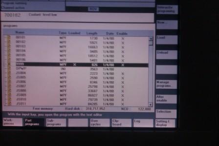

Koledzy może jest mi w stanie któryś pomóc chodzi mi jak ustawić na maszynie Spinner Vc 800 by pobierał bezpośrednio programy z HDD a nie wgrywał do NCU, chodzi o wielkość programów bo np jak mam coś wierszować ( forma itp) zaczyna być problem bo mi się programy nie mieszczą w NCU i mi ich nie wczyta wybija błąd.

W trybie auto menu maszyna poszukaj w menu przycisku "program overview". W menu pionowym szukaj przycisku "exec from ext." i tyle
