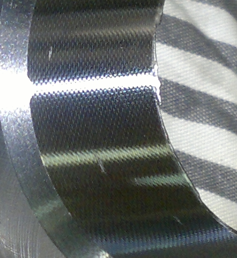

Witam mam problem z uzyskaniem dobrej powierzchni podczas frezowania interpolacją otworu ..... otwór fi35 narzędzie fi 20 promień naroża 0.4 obroty 3.500 posuw 1400 zagłębianie po spirali 0.3 i wychodzi coś takiego .....Obrazek

jaki miałes naddatek na obróbke wyk. ? jedziesz współbieżnie? kolego na promien 0.4 skok 0.3 to jest za dużo jeżeli chcesz uzyskać luxx powierzchnie to płytki z promieniem 1.6 lub r3 później małe dofrezowanie 0.4 tam gdzie jest to potrzebne.

naddatek 0.2 na stronę obróbka współbieżna .... przy tym promieniu 0.4 i zagłębianiu 0.3 powinien wyjść gwincik a u mnie są wręby i oto mi chodzi , nie widzę potrzeby używać do takiego naddatku narzędzia z większym promieniem szczególnie przy obróbce otworu no przy fazie to ma sens ......

Troche za szybko ostatnio w kwasie robiłem fi 35 wstepnie wiertłem na fi 32 reszte frezem fi16 obroty około 1500 Fz0.03 . glębokosc otworu 40mm zagłembienie na 3 razy po 14mm i 4 na pełnej głebokosc jeszcze raz dla pewnosci. Wychodziła powieszchnia lusterko a dokładność 35.00 do 35.03

sorry kolego myslałem że otw z pochyloną scianka, no to dziwne troche, głowica jakiej marki ? a maszyna chodzi płynnie podczas frezowania? czy zwalnia przyspiesza? Dużo wystawiona jest z oprawki ta głowiczka?

Za mały naddatek.

głowica krótka wystawiona 30 mm .....maszyna dobra chyba .... :roll: no naddatek troszkę mały ....ale problem zdiagnozowałem zmieniłem narzędzie ta sama średnica i promień płytki tyle że na Mitsubishi i o niebo lepiej poprzednie Lamina .......

nowiutkie 2 głowiczki z laminy fi 25 i 32 zaraz po testach wrzuciłem do szuflady bo tam jest ich miejsce.. na płytki SNKX :|
jak stare 6katne plytki dawały rade elegancko, tak te nowe moim zdaniem nie nadaja sie do niczego..

naddatek wcale nie mały niekiedy pracuje sie na naddatkach 0.05 i wychodzi ładnie głowiczki sandvika fi20 3 płytkowe robia super powierzchnie jak znajde foto to wrzuce. Od glowicy tuzo zalezy na foirme mamy tegautec-a glowiczki ktore mają wykonuja okropną klase pow. Testowałem też głowiczki mitshubishi gdzie dobrze sobie radzą Dereki srednio.
