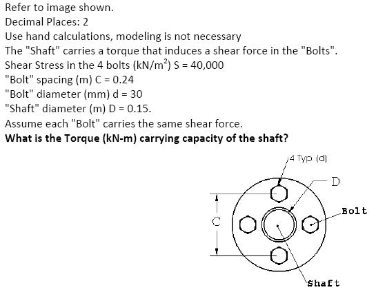

Hej,
w jaki sposób obliczyć max moment obr. wałka/tuleji w połączeniu jak poniżej przy którym śruby wytrzymają?
Dane:
- siły ścinające w śrubach,
- ilość śrub,
- średnicę podziałową śrub,
- średnice wałka/tuleji
- a nawet średnicę śrub.

skoro masz podaną wartość siły z jaką zostaje ścięta śruba (siła ścinająca) to w zasadzie wszystko masz ...
Aby obliczyć moment jaki przeniesie to połączenie obliczasz ze wzoru M=F*r wartość momentu, gdzie F - siła ścinająca, r promień na jakiej działa siła ścinająca (połowa średnicy podziałowej).

No niby tak. Zadanie dokładnie wygląda tak:
a wynik:
