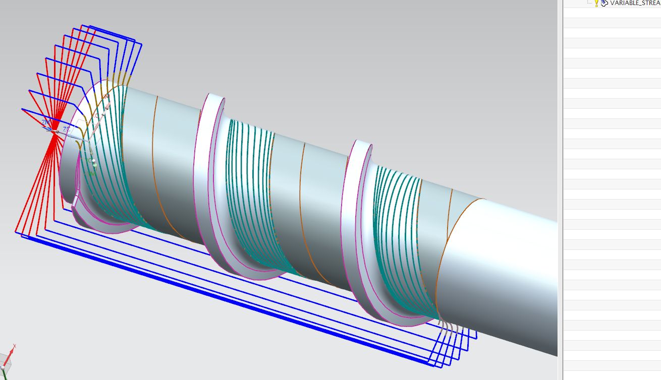

Cześć
Mam prośbę do kolegów. Sprawidziłby mi ktoś mój plik dotyczący frezowania. Nie wiem dlaczego ale NX nie chce mi generować ścieżek do końća zaznaczonego obszaru.Obrazek
Nie wiem gdzie popełniłem błąd. Poza tym jest strasznie dużo wyjazdów. Coś jest nie taka le nie wiem co? Jestem nowicjuszem, pewnie tu tkwi błąd.
Za jakiekowliek uwagi będę starsznie wdzięczny.
Plik nazywa się "Frezowanie_rough_setup_1"
Pozdrawiam i z góry dzięki

Działa na mniejszym płatku powierzchni. Przetnij ten frezowany na 2 mniejsze i zrób 2 programy.Obrazek

Stokrotne dzięki kolego. Akurat o dzieleniu powierzchni nie pomyślałem. Cieszę się , że poświęciłeś swój cenny czas.
