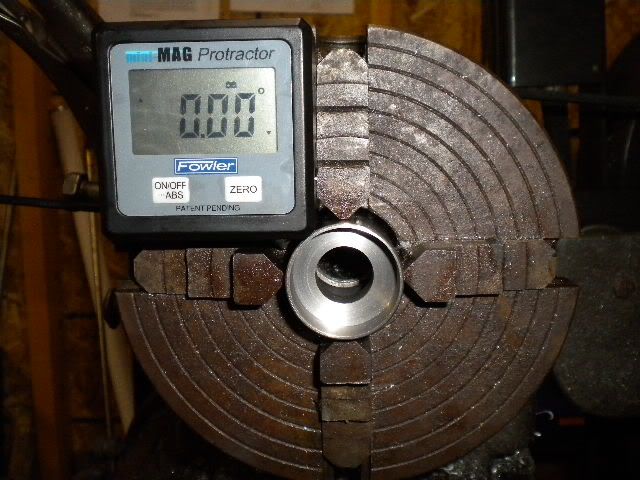

Post napisał: RomanJ4 » 19 sie 2013, 19:16
Czasem trzeba podzielić toczony bądź inny detal na części bądź kąty, a podzielnicy brak..
i oto prosty sposób

a jak blokujesz w tym położeniu uchwyt? Bo jeśli ma być jakaś obróbka (wiertarka w imaku?) to chyba trzeba to dość sztywno zamocować bez luzów nawrotnych, jakie zawsze są w każdej tokarce.

Przy napędzie bezpośrednim można pasek między kołami napiąć (ścisnąć np małym imadełkiem, ściskiem itd), i to zazwyczaj wystarczy, potem ustawiamy(przez dźwignię, kluczem) w żądanej pozycji.

Mam podobny kątomierz elektroniczny i polecam do wszelakich prac :)
