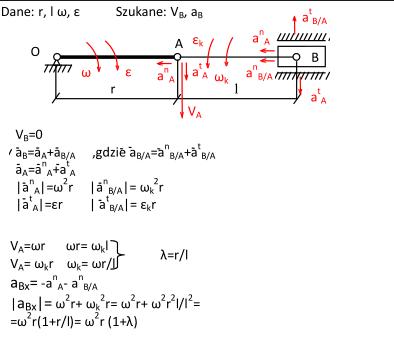

Przykład
Post napisał: aisab » 14 sie 2013, 21:40
Może zamieszczę przykładowe zadanie z rozwiązaniem żeby był ogólny pogląd o to o co mi chodzi :)
Bez tytułu.jpg (19.32 KiB) Przejrzano 3449 razy
