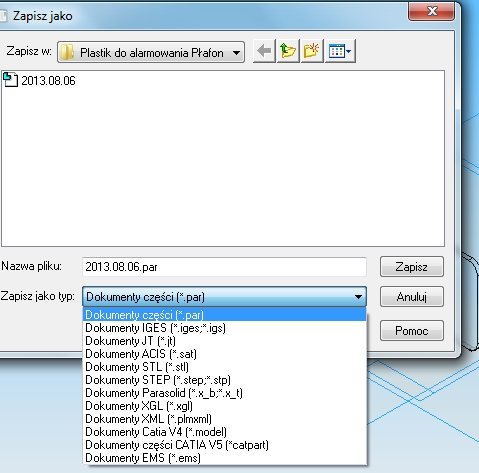

Chciałbym poradzić się ponieważ dostałem do testów frezarkę CNC 3040T-DJ. Posiada ona program Mach3 i jest on skonfigurowany. Ja rysuje modele w programie Solidedge (wersja 20.00.00.96) posiada on możliwość zapisu plików do formatów jak na zdjęciu poniżej. Czy ktoś się orientuje jakimi programami mogę zapisane pliki (który format zapisu jest do tego najodpowiedniejszy) przerobić na g-cod, a może jest możliwość wykonania konwersji bezpośrednio w Solidzie?
formaty zapisu w solidzie moduł part

Jeżeli chcesz program od tego samego producenta(obecnie Siemens) to Cam Express, jeżeli ci na tym nie zależy to dowolny inny program CAM. Do każdego programu typu Cam niezbędny ci jest postprocesor, przekładający drogę narzędzia na język sterowania który potrzebujesz.
