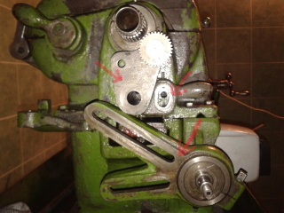

Witam na forum. Temat który mnie nurtuje to nacinanie gwintów.Jest to tokarka z 1949r i śrubę 8 cali, wg tabeli nie mogę ustawić zamierzonego skoku.Brakuje mi zębatki z 40 zębami,czy ona ma wpływ na całokształt? Może ktoś posiada DTR takiej tokarki. Pozdrawiam. Obrazek

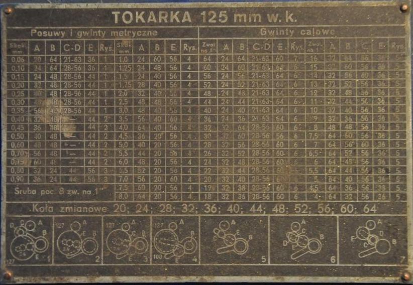

kiedyś znalazłem w necie takie zdjęcie z tabliczką przełożeń. Może Ci to pomoże.

Dzięki BYDGOST za tabelę, wg tabelki zębatka A jest wyjściową dżwigni z 3 otworami,jednak nie mogę nadal zamontować zębatek tak, aby się dobrze zazębiały na tej dżwigni.Jedynie z 47zębami która pasuje, lecz nie ma jej w tabeli.możliwe że była dorobiona.

Kolego @Mirek57 czy mógłbyś te części gitary, które zaznaczyłem odbić na kartce papieru, lub zrobić zdjęcia na tle kartki w kratkę, byłbym bardzo wdzięczny.
Brakuje mi tych części i chciałbym je dorobić.

Kolego @Mirek57 czy mógłbyś podać jakie posiadasz wszystkie koła zębate i jaki chcesz uzyskać gwint? Bez tych informacji nie da się nad tym myśleć. Chyba, że sam dałeś sobie radę. Ile posiadasz trzpieni do mocowania w gitarze? Jakie mają te trzpienie części i ich wymiary? Możesz zrobić im fotki z bliska? Potrzębne mi to do odtworzenia mojej gitary.

Post napisał: Mirek57 » 30 paź 2013, 17:50
Kolego pioterek, temat gwintów jest nie rozwiązany, potrzebne gwinty skok 2mm i 12 zwoi na cal. Zrobię fotki oraz wykonam rysunki odnośnie gitary.i wstawię na forum

Post napisał: pioterek » 31 paź 2013, 12:54
Wstępnie mogę podać, że tam gdzie było 32 daj 60, za 100 daj 64, a za 40 wstaw 48 i będzie 2 mm, ale tak strzelam, bo nie wiem jakie masz wszystkie koła zębate więc jak masz te to będzie dobrze.
