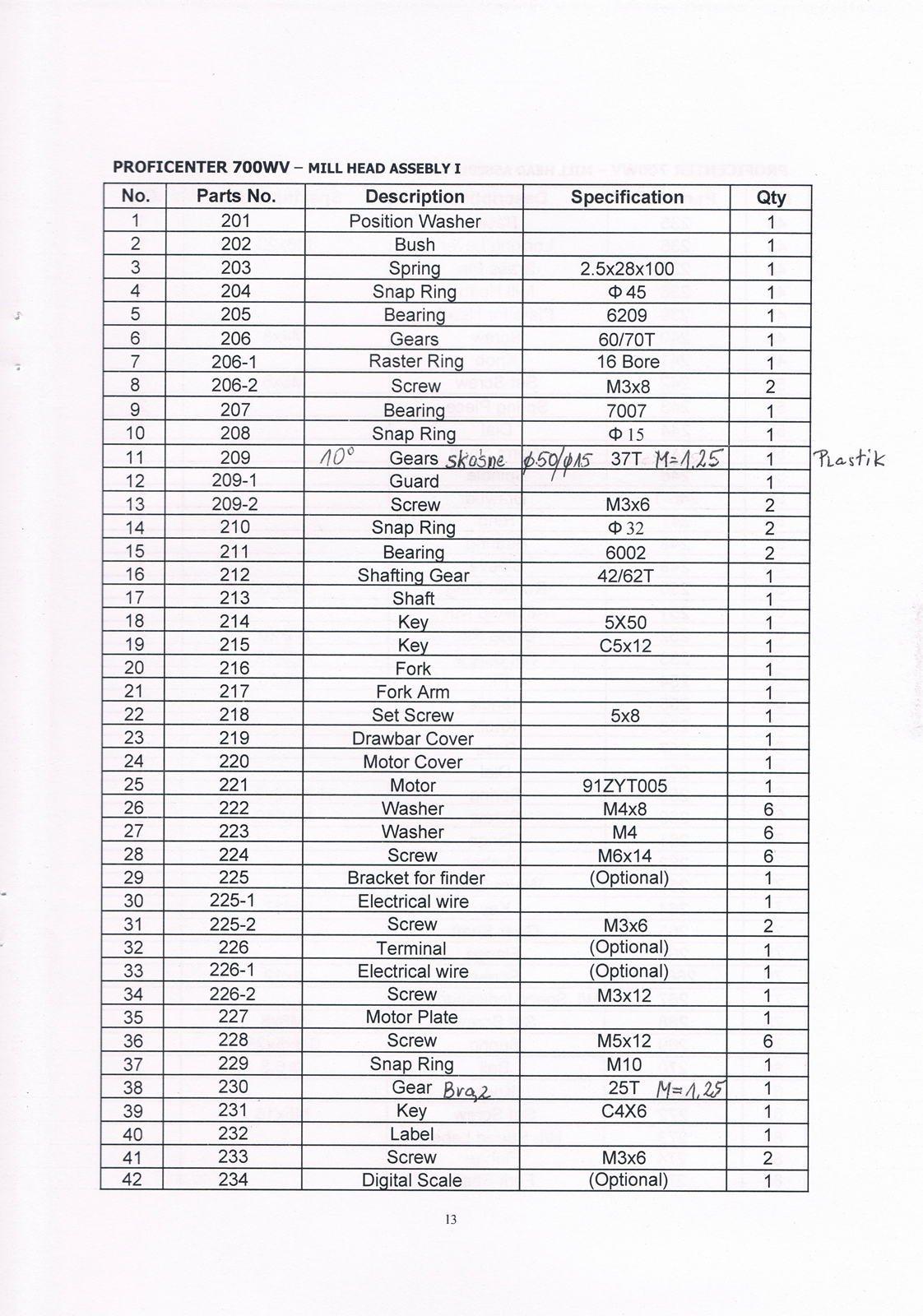

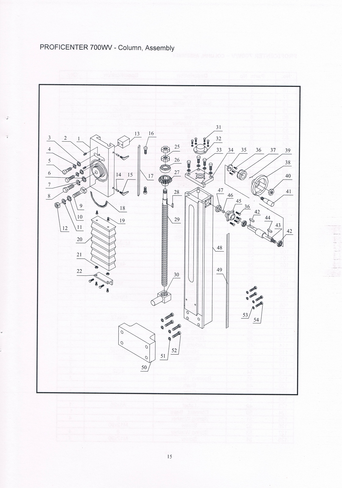

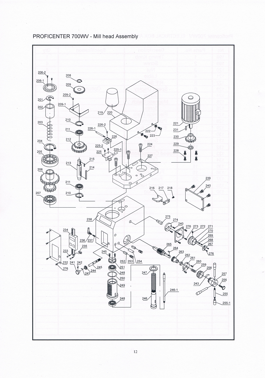

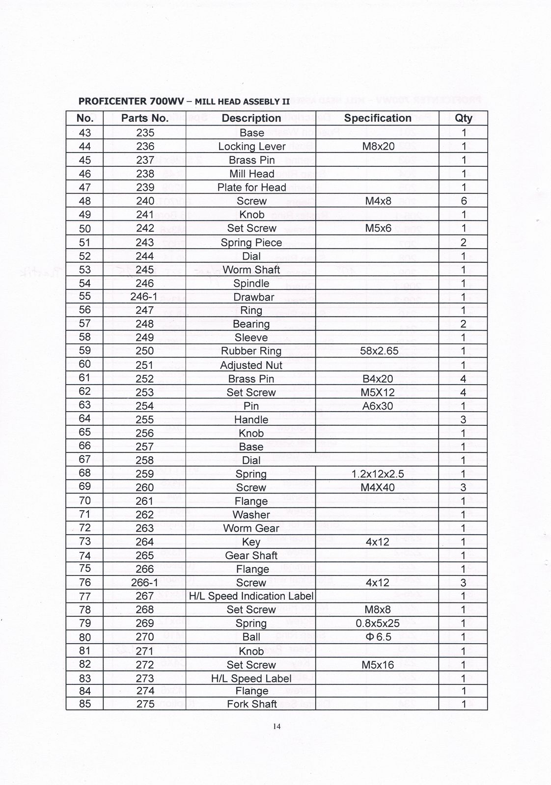

W mojej wygląda to tak jak na tym schemacie
ObrazekObrazekObrazek
skrzat
Posty: 881
Rejestracja: 02 maja 2007, 20:55
Lokalizacja: inąd
Post napisał: skrzat » 27 lip 2013, 09:36
Dzięki za rysunek! Mi to raczej wygląda na zbyt duży luz (trochę więcej niż jeden obrót) ze źle zaprojektowanym czymś co miało być klinem na jaskółce, całość potrafi przeskoczyć ok 1mm w dół przy kręceniu pokrętłem od posuwu precyzyjnego, szczególnie pod obciążeniem
Na sucho oczywiście da się zjechać o jedną podziałkę ale od zaufania do tego mechanizmu jestem daleki. Swoją drogą skąd mógł się wziąć tak duży luz? Jest on powtarzalny.
Choć nie jestem detektywem, zawsze znajdę budkę z piwem!
Posty: 12421
Post napisał: RomanJ4 » 27 lip 2013, 10:17
Chyba nie ma rady, trzeba rozebrać na czynniki pierwsze, i "organoleptycznie" ocenić co jest na rzeczy, czy niedoróbka, czy uszkodzenie..
Ale nie bardzo rozumiem dlaczego za skoki narzędzia miałby odpowiadać klin 17 na jaskółce masztu, kiedy podczas frezowania wrzeciennik na maszcie za pomocą zacisków 14, 15 (dociskających właśnie klin) specjalnie się blokuje by nie wpadał w drgania (jednocześnie dokładnie ustawiał się w pionie), a wysuw narzędzia realizuje się tylko przesuwem wrzeciona (tym właśnie dokładnym mechanizmem)? Blokujesz do frezowania, również samo wrzeciono dźwignią 236,237 na wrzecienniku po ustawieniu wysuwu?
