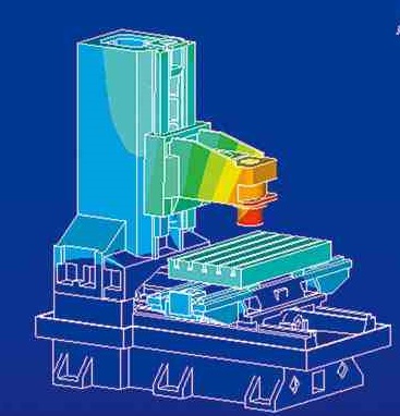

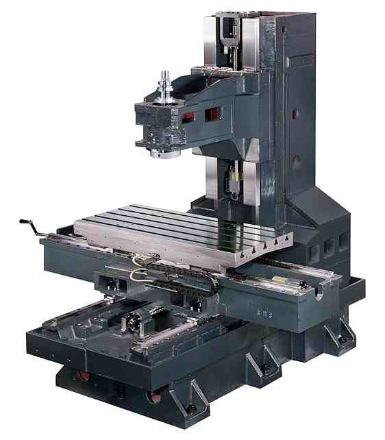

moim odwzorowaniem jest takie coś
również zastanawiam się nad odlewanym korpusem o ile właśnie budżet pozwoli

Nie to żeby się nie dało, ale frezarka(szczególnie bez 4-tej osi) nie jest najlepszym narzędziem do produkcji osad.
Do wykonywania modeli/prototypów (które ew. później pójdą do kopiarki) czy też niektórych podebrań i owszem, ale to w zasadzie wszystko(no może że o "protezach" myślisz - to co innego

Kolumnowa czy bramowa -
oto jest pytanie
Długo to rozważałem i ostatecznie "moja pierwsza" będzie tak mało popularna na tym forum kolumnowa
Kolumnowa ma generalnie jedną wadę : kiepska relacja gabaryty / pole pracy .
Plusów ma sporo, np:
- zawsze centralne położenie wrzeciona w stosunku do prowadnic,
- możliwość wykonania przeciwwagi dla wrzeciona - wrzeciono może być bardzo ciężkie,
- wysoka Z-ka
Najciekawszą na naszym Forum jest chyba konstrukcja Kol. Mex
----> Link
Jakie możliwości daje kolumnowa dobrze pokazuje na YouTube Simpson36: ----> Link
