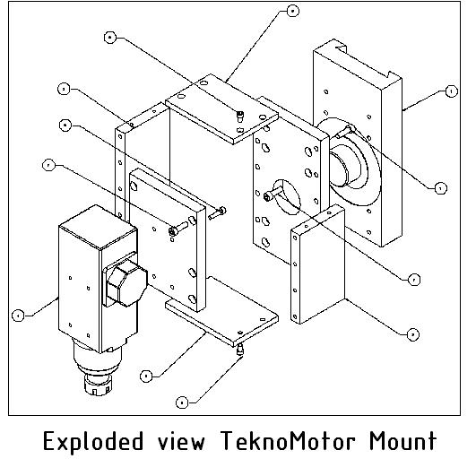

Mam prosbe do kolegow majacych doswiadczenie z przekladniami.
Moja frezarka to Optimum BF 20L vario z odciążoną zetką za pomoca sprężyny gazowej.
Uzupełniam ją obecnie o napęd CNC.
Przeniesienie napędu ma byc identyczne jak w kicie CNC producenta, czyli poprzez paski zębate.
Gdyz jest to bardzo wygodne rozwiazanie.
Z tym ze zestawow kitow jest sporo roznych, gdzie stosowane są rozne silniki .]
Ja wzoruje sie na jednym o parametrch podanych ponizej.
A to dlatego ze ,do tego zestwu sa podane wszystkie niezbedne dane - silnikow, kół zebatych i paskow.
Pytanie jest takie :
Jakie przelożenie najlepiej zastosowac ?
Producent w swoim kicie stosuje takie przełożenia na paskach zębatych M3 ?
Z-2:1 - skok sruby 4 mm - czyli 2 mm/obrot
X-1,25:1 - skok sruby 2mm - czyli 1,6 mm/obrot
Y-1,25:1- skok sruby 2mm - czyli 1,6 mm/obrot
silniki 3 Nm
Podawane przez producenta predkosci wszystkich osi dla srub trapezowych to>14mm/s
( dla srub kulowych >25mm/s. Ale tych nie mam i narazie bedzie na trapezowych )
Czy takie przelozenia są jakoś optymalne z punktu widzenia programu np. Mach 3 , oraz samej szybkosci i dokladnosci obróbki ?
Czy nie lepiej bylo by zastosować w osiach X i Y np. przełożenie całkowite 2:1.dajace 1mm/obrot zamiast jakieś 1,6mm/obrot.
Oraz w osi Z 2:1 dajace 2mm/obrot lub 4:1 dajece tez 1mm/obrot -jak w osiach X i Y [/b]
maja sens takie zmiany ?
Pomierzylem u siebie i kazda os potrzbuje obecnie okolo 1 Nm na jej przemieszcznie - bez obciazenia !
Jakie znaczenie ma moduł zębów - producent stosuje M3
U nas na forum widze ze wiekszość stosuje M5.
Przynajmniej takie wrazenie odnioslem po przeczytaniu N x setek postow.
Planuje zakup odpowiednich kół zebatych i paskow.
Dlatego jest to dla mnie wazne czy stosowac tak jak producent w kicie , czy jednak zmienic i przelozenia i paski na M5.
Na zdjeciu widoczny kit producenta do tej frezarki.Obrazek
pozdrawiam

KIT anglosaski? Jeśli tak to 125 to prawie 127(no prawie) czyli przełożenie cale na milimetry albo na odwrót. Jak zrobisz przełożenia by było 2mm na obrót to powinno być dobrze. Wiesz można by policzyć teoretyczną sprawność śruby i siłę pociągową oraz największe siły skrawania im porównać te dwie wartości ale to jest trochę liczenia :razz: .
Co do szerokości paska to daj 15mm, będzie sztywniej.

Sprawdzoiem opis i rysunki podpisane sa GB , masz racje ze anglosaski.
Ok paski bede zamawial szerokie 15 mm i kola tez pod te paski.
Tyllko z jakim modulem M3 czy M5 - jakie ma on zanczenie i jaki jest lepszy ?
W tym kicie byly podane dane koł i dlatego na nim sie wzoruje.
Troche mnie tez zastanowilo to przlozenie 1,25 na osiach X i Y
W kazdym razie dalej czekam na wszystkie podpowiedzi, tak by w przyszlosci nie miec komplikacji .
Nie mam setek kol zebatych nie mam do prób.
Niestety trzeba je kupic raz i to takie jak maja byc by było dobrze .
Chce zrobic to na zasadach kitu , czyli z paskiem zebatym, gdyz w dalszej przyszlosci planuje wymiane wszystkich srub na kulowe.
Wtedy latwo bedzie dobrac przelozenie do srub o skoku 5 mm lub 10 mm, poprzez zmiane koł zebatych.
Ale to kiedys w przyszlosci , a na dzis:
Sruby X i Y maja 2 mm na obrot, wiec jezeli tu jakies przełozenie dajace 2 mm na obrot to tylko przekladnia 1:1 ?
Myslalem nad tym zeby dac w X i Y przelozenia 2:1, a w Z 4:1
Lub wszedzie 2:1
Czyli albo na wszystkich osiach wyszlo by 1mm/obrot przy roznych przelozeniach .
Albo 1mm/obrot w XY oraz 2 mm/obrot w Z przy jednakowych przelożeniach 2:1
Tylko czy to maszyny nie spowolni za bardzo w XY ???
pozdrawiam

Ponawiam pytanie do kolegow:
Sruby X i Y maja 2 mm na obrot, wiec jezeli tu przełozenie dajace 2 mm na obrot to tylko przekladnia 1:1[/u]
W osi Z sruba ma skok 4mm, wiec by miec 2mm/obrot przekladnia musi byc 2:1
Wybralem taki zestaw :
Czy taki dobor kół bedzie odpowiedni ?
Oś " Z" silnika - z15 , sruba trapezowa z30 ( 2:1) 2mm/obrot
Oś "X i Y" os silnika - z24, os srub - z24 (1:1) 2mm/obrot
Moduł M5 ,koła HDT i paski HDT szer 15 mm ,silniki 3 Nm bipolarne (4 przew)
Sterowniki TB6600 U> 45V, I> 4,5 A , w pracy U=42V . I = 4A gdzy tyle udaje sie uzyskac z zasilacza.
Zasilacz z trafo 800VA bedzie miał docelowo 4 niezalezne kanaly ze stabilizacja
pradu w kazdym kanale na poziomie 5A.
Nie zaleznie od ustawien pradu w sterownikach na 4A.
Myslalem tez by dac w X i Y przelozenia 2:1, a w Z 4:1
Czyli na wszystkich osiach wyszlo by 1mm/obrot .
WOLNIEJ ,ALE PEWNIEJ ZE NIE ZGUBI KROKU.
Nie wiem jak to będzie duzo w rzeczywistosci te 3Nm?...........
Wlasciwie 2 Nm, gdyz obracanie śrub i przesów osi zjada około 1 Nm !
Czy to dobry pomysl , czy tez zly i 1mm/obrot spowolni mocno frezarke ?
