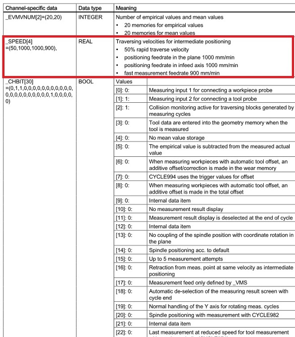

Witam czy mógłby mi ktoś wytłumaczyć jak należy uaktualnić zmiany w pliku "GUD6.DEF" Chcę zwiększyć prędkość posuwu sondy pomiarowej i za bardzo nie wiem jak wprowadzić te zmiany. Sama edycja pliku nie daje efektu a nie wiem jak poprawnie wczytać je do systemu.
Poniżej część pliku oraz parametry do edycji.
N41 DEF CHAN REAL _SPEED[4]=SET(50,1000,1000,900)
N41 DEF CHAN REAL _SPEED[4]=SET(90,4000,4000,2500)
Jeszcze może powiem o co mi dokładnie chodzi chcę, żeby sonda podczas pracy w cyklu jak wyjeżdża i robi np pomiar detalu albo aktualizacje PPZ to żeby dojazd posuwem szybkim (Rapid Move) rzeczywiście był posuwem szybkim. Nie jestem pewien do końca czy parametr "_SPEED[4]" za to odpowiada ale coś mi się wydaje, że tak.
Pozdrawiam!!
plik. BNM_0108_en_en-US.pdf str.446

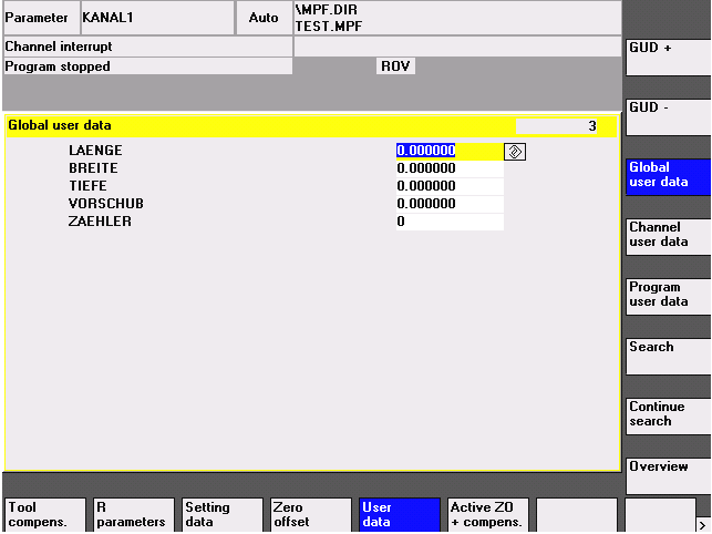

Dostęp do danych GUD jest na jednym z ekranów:
Jak zbytnio przyspieszysz posuwy to drobna kolizja może być ostatnią dla sondy.
