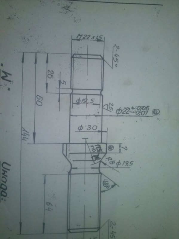

mam napisane na dłuższa stronę program tak
tokarka haas TL 2
T101
G54
G50 S2000 M03
G00 Z5.
M08
G01 Z0. F0.9
G00 X27.5
G01 Z-59.8
G00 X28.
G00 Z0.5
G00 X25.
G01 Z-59.8
G00 X25.5
G00 Z0.5
G00 X22.5
G01 Z-59.8
G00 X23.
G00 Z0.5
G00 X21.8
G01 Z-26.
G01 X22.2
G01 Z-33.8
G00 X23.
G00 Z55.
M01
T202
G54
M03 S2350
G00 Z5.
G00 X22.
G01 Z-60.
G01 X29.
G01 X30.Z-61.
G01 Z-68.
G00 X35.
G00 Z80.
M01
T303
G50
G97 S1000 M03
G00 X22.04
M08
Z7.5
G04 P1.
M24
G76 X20. Z-21. K1.77 I0. D0.189 F1.5
G00 X26.04 Z7.5
M09
G00 X90. Z90.
M01
T404
G54
M03 S150
G00 X25. Z5.
G00 Z-26.
G01 X22. F2.
G01 X19.5 F0.1
G00 X30.
G00 X100.
M30
rzuci ktoś wprawnym fachowym okiem czy to jest poprawnie, i jak by ktoś mógł mi podpowiedzieć jak się zabrać do zrobienia tych promieni z drugiej strony ??

czy napewno posuw ma byc 0.9 (to dosyć dużo)?
jesli masz zamiar to podpierac koniem to odjazdy moga byc za krotkie. ale moze obedzie sie bez podparcia.
nie widze tez gdzie robisz poczatkowa fazke?

Ktora strona jest druga a ktora jest pierwsz??
Pokaz jak zamiezasz mocowac ta czesc. Jakis rysunek.
Pisales recznie ten program?? Na poczatku powinienes "wyzerowac" maszyne bo moga ci dziwne rzeczy wychodzic. Napisz sobie w programie komentarze co ktore narzedzie robi, bedzie latwiej zrozumiec.

ach faktycznie fazka uciekła tak 0.9 to jest ok moim zdaniem, ew zwiększę lekko naddatek później pod noż 0.4
naniosę poprawki i opisy i wstawię

Witam użyj cykli G71 i G70 oraz kompensacji noża G42 i odwołania G40 bo realna fazka 2x2 nie wyjdzie.
Zgrubny posuw F0.25

To nie jest program na Haas :razz:
p.s.
Na Haas program zaczyna się tak ;
O12345

Co do drugiej strony to narysuj sobie w cad i będziesz znał gdzie się zaczynają i kończą promienie itp :mrgreen: ja tak prowizorycznie robie :razz:

Nie czepiam się lecz pokazuję błędy ..... sam o to prosiłeś.
p.s.
Narzędzie T101 , T202, T404 ,,idzie'' na G96 , czy na G97 ?
Gdyż nie widzę ...... , tego szczegółu. :razz:
Przy T202 usuń G54 ..... niepotrzebne , a w ruchu G01 (przy tym narzędziu) wstaw jakiś posuw (tylko nie 0.9)...
Mariusz.
