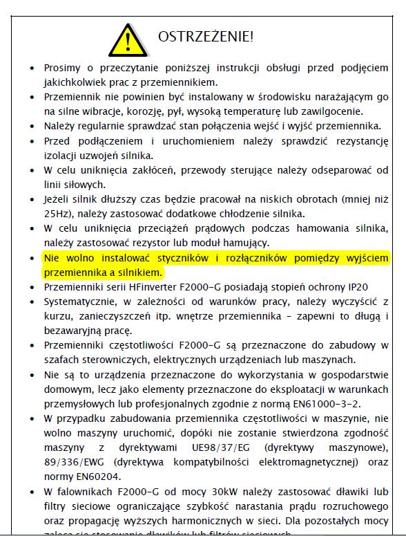

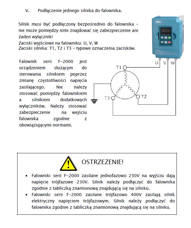

Post napisał: RomanJ4 » 27 cze 2013, 18:41
piromarek pisze:Chyba zresztą nie praktykuje się przerywania pracy falownika, odłączając uzwojenia ?
piromarek pisze:mam w maszynie silnik 1,5 kW, gwiazda bez możliwości przełączenia w trójkąt, 400V.
Mam dostęp tylko do 1 fazy 20 A
Mam falownik LG/LS 1,5 kW iC5 jednofazowy czyli 3x230V
i tak ma być
Ostatnio zmieniony 27 cze 2013, 18:57 przez RomanJ4, łącznie zmieniany 1 raz.

W każdej dokumentacji falownika jest podany przez producenta schemat połączeń, często w różnych konfiguracjach. Wystarczy z niego skorzystać i już. Wtedy jesteśmy w zgodzie z dobrą praktyką inżynierską, zdrowym rozsądkiem i własnym sumieniem.
