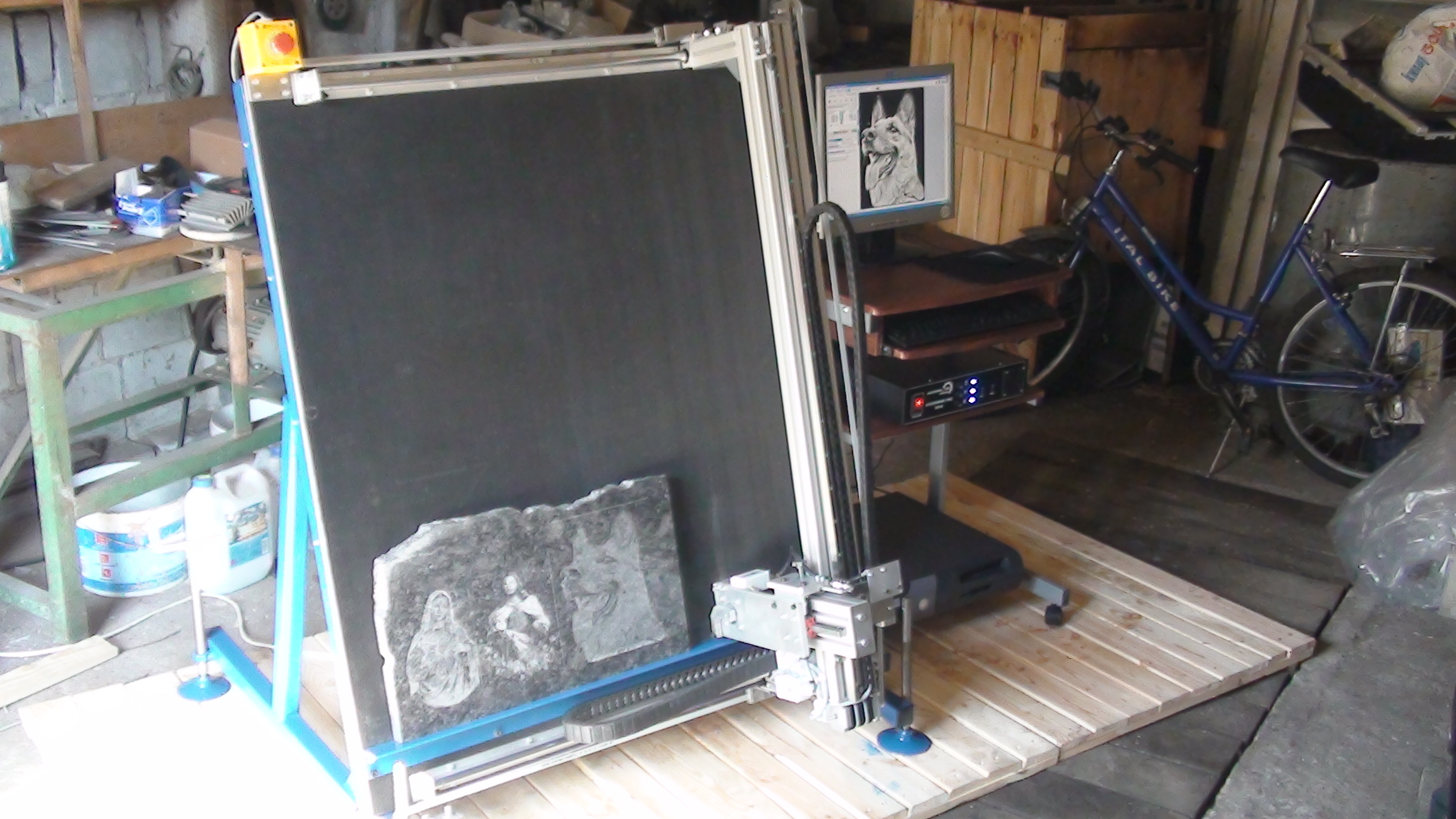

Witam serdecznie kolegów z forum. Chciałbym zaprezentować moją koncepcję plotera rytującego, którą wykonałem, skończyłem, jakiś miesiąc temu.

Napisz coś więcej na temat oprogramowania którym to sterujesz i projektujesz.
gremo
Posty: 24
Rejestracja: 23 sty 2011, 20:09
Lokalizacja: Augustów
Post napisał: gremo » 21 cze 2013, 12:23
Projekty to zwykłe jpgi. lub gotowe bitmapy (ta Matka Boska). Program-prosty i miły w obsłudze CNConv+ konwerter USB na LPT produkcji Proma.
[ Dodano: 2013-06-21, 12:32 ]
Sterowanie Akcesoria CNC. USN3D1A 1/8 podrasowany do 1,5A.
Filmiki z pracy
[youtube][/youtube]
[youtube][/youtube]
251mz
Posty: 4549
Post napisał: 251mz » 21 cze 2013, 12:38

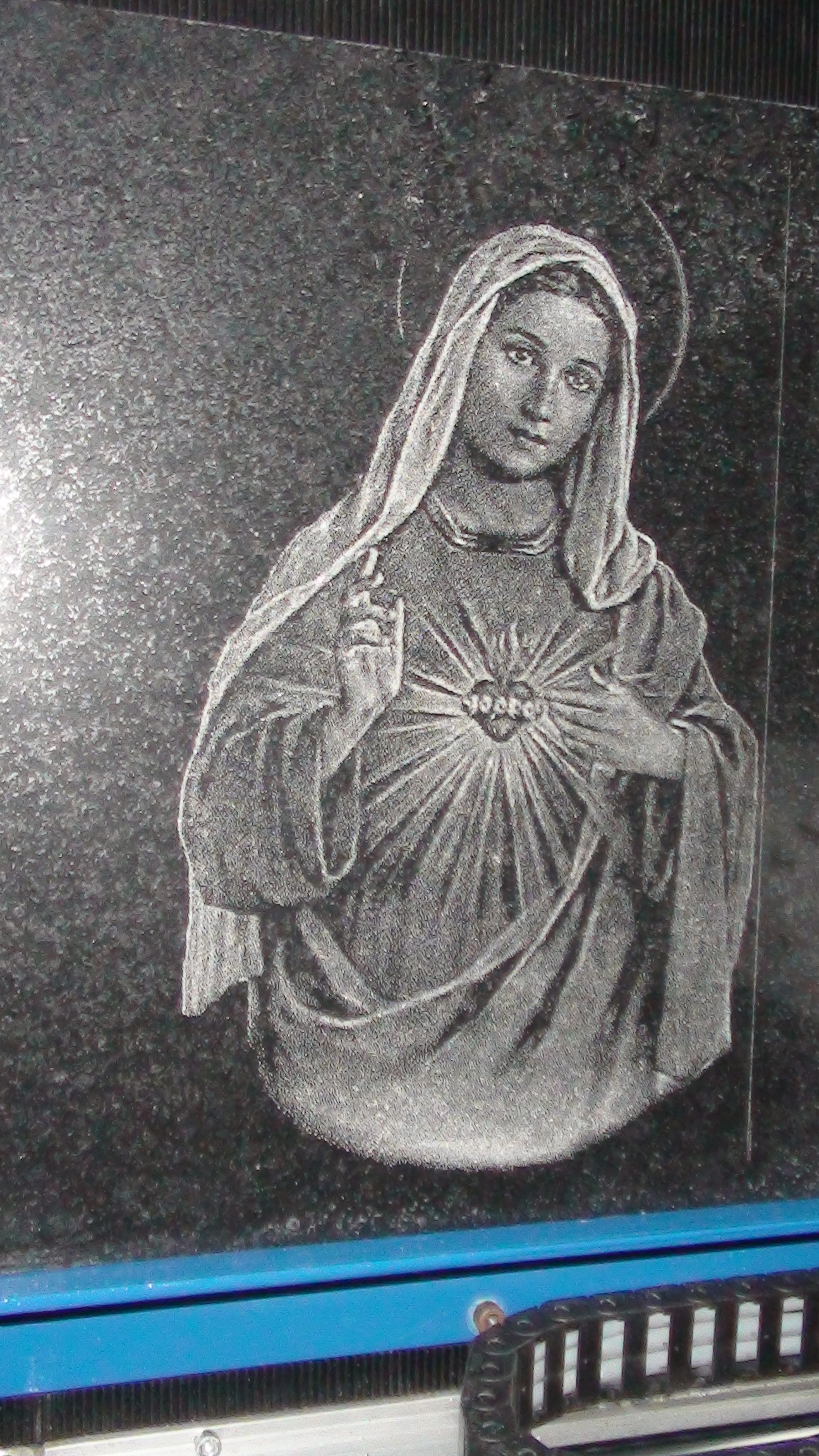

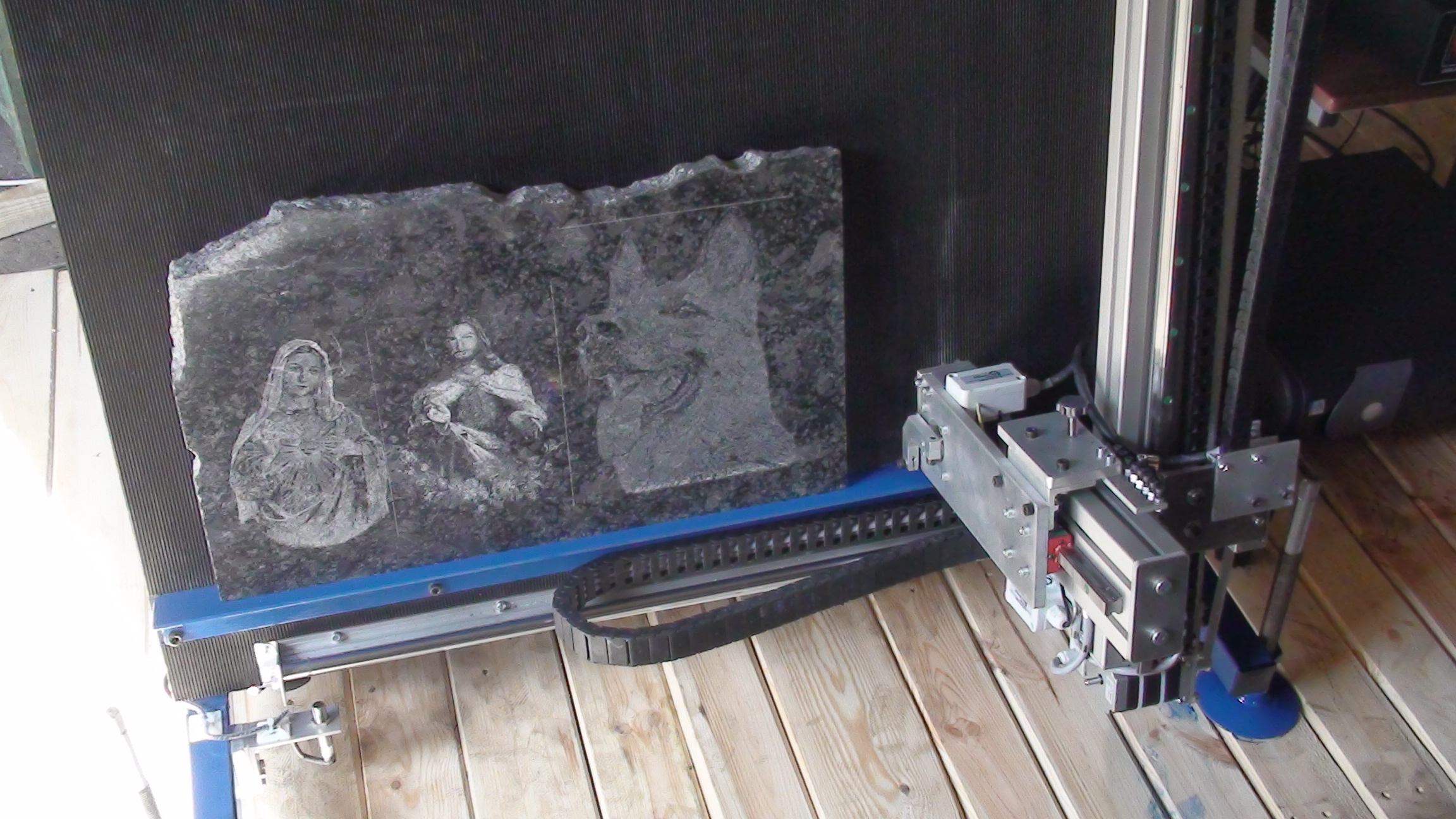

Ile czasu zajęło dziarganie tego co jest na filmie i jaką ma wielkość?
gremo
Posty: 24
Post napisał: gremo » 21 cze 2013, 12:43
Nie pamiętam dokładnie, bo robiłem to jakiś miesiąc temu. Coś około półtorej godzinki, na spokojnie około 1,5 m/min.
[ Dodano: 2013-06-21, 12:50 ]
Wymiar togo obrazka z filmu około 300x400 mm
Wymiary maszyny (wys, szer, gł.)[mm]:
[koło 1390 (zależna od ustawienia podpór poziomujących), 1140, 1200];
Waga: około 70-80 kg (nie ważyłem);
Obszar roboczy (wysokość x szerokość)[mm]: 880 x 680;
Wymiary obrabianego materiału, napisówki (wysokość x grubość)[mm]: <1032, <72;
Prędkość pracy do 2500mm/min (1500 mm/min ładne i dokładne grafiki).
251mz
Posty: 4549
Post napisał: 251mz » 21 cze 2013, 13:03
gremo pisze:(1500 mm/min ładne i dokładne grafiki)
A co ile są kute linie tzn chodzi mi o raster między jednym a drugim przejazdem ...
gremo
Posty: 24
Post napisał: gremo » 21 cze 2013, 13:07
Ustawiane programowo. W tym wypadku grubość plamki to 0,3mm
251mz
Posty: 4549
Post napisał: 251mz » 21 cze 2013, 13:21
gremo pisze:Ustawiane programowo. W tym wypadku grubość plamki to 0,3mm
Chodziło mi o jaką wartość cała głowica idzie do góry aby jechać następną linię
gremo
Posty: 24
Post napisał: gremo » 21 cze 2013, 13:45
Wszystko zależy od przygotowanej bitmapy i samego rysunku. Jeżeli mamy linia przy linii to wychodzi tak jak wspomniałem 0,3 mm

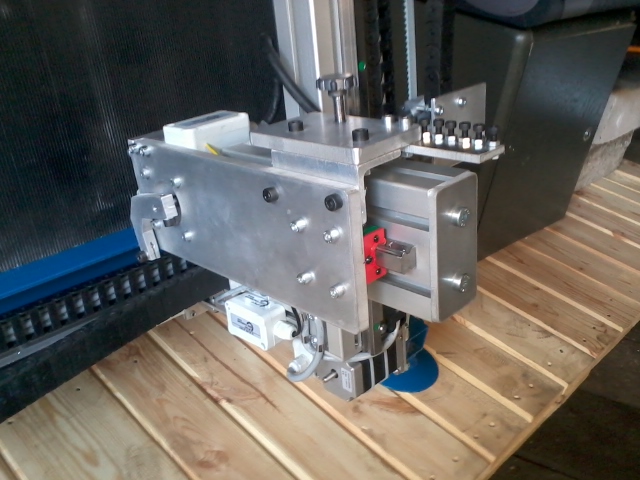

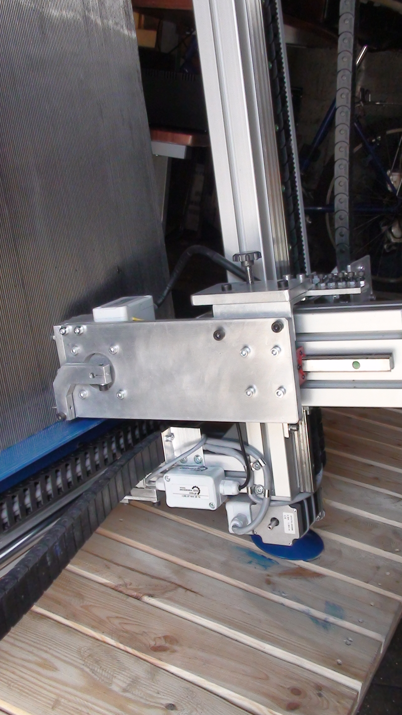

krzysiekgrab
Posty: 743
Rejestracja: 16 lip 2008, 15:07
Lokalizacja: Polska, Augustow
Post napisał: krzysiekgrab » 21 cze 2013, 14:34
tam oś z jest na stale dociskana sprężyną do materiału i ruch silnika odbywa się cały czas na tej samej wysokości. narzędzie jest jedynie podnoszone przez silnik dłutujący przy przejazdach pomiędzy plamkami.
