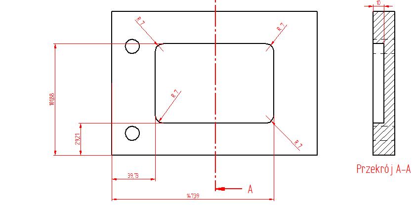

Hej mam pytanie czy ma ktoś program na wykonanie kieszeni w makro?? chodzi mi o to żeby program był tak stworzony żeby frez wykonał dowolną kieszeń opisaną konturem .
czy jest to w ogóle możliwe ??np:

Zamiast przedstawiać kod programu lepiej by było przedstawić rysunek techniczny, ewentualnie uzupełniony kodem. Oczywiście że jest to możliwe. Aktualnie na maszynach na których pracuję napisałem makrodefinicję pogłębień otworów, planowania blach, fazowania otworów, oraz frezowania wyspy. Mam w planach jeszcze napisać frezowanie gwintu. Z kieszenią było by podobnie jak z wyspą, tylko od wewnętrznej strony.
Spróbuj sam to napisać, w razie czego służę pomocą.

Zamiast makro może skorzystasz z podprogramu? Będziesz miał łatwiej bo w przypadku jakichkolwiek błędów czy problemów będziesz w stanie sobie sam poprawić kod.
Makro na frezowanie kieszeni czy wyspy mógłbym napisać, jednak potrzebował bym trochę czasu na samo jego napisanie, testy, oraz poprawki (nie piszę "ewentualnie" bo na pewno jakieś poprawki trzeba będzie wprowadzić). Także dopóki sam tego nie będę potrzebował, to raczej nie będzie mi się chciało tego pisać. Ale jak już napiszę, to na pewno wstawię pełną i w stu procentach sprawdzoną i działającą wersję.

IF[[#28+1]EQ#30]GOTO11
G1Y[#5002+#29]F3333
GOTO8
N11
G1Y[#5-[#29/2]]F3333
N8
END2
IF[#5003EQ#26]GOTO10
IF[#33LT[#2-3]]GOTO9
G1Z[#5003+20]F2222
G0X[#4+[#2/2]+5]Y[#25+[#29-[#2/2]]]
G1Z[#5003-20]F2222
#27=1
N9
#28=0
N10
END1
G1Z[#26+20]F3000
M99
