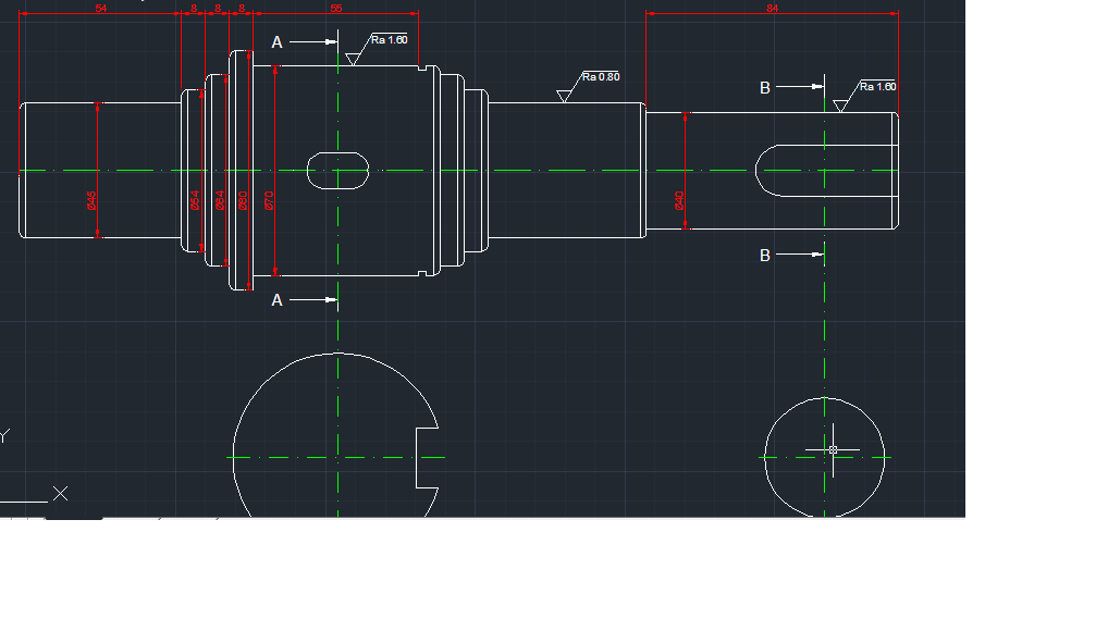

Witam tak jak w temacie. Wałek narysowany wraz z wymiarami w CAD. Jednak mam problem z zaznaczeniem chropowatości i pasowania. Znalazłem dwie strony jednak nie jestem pewien czy zasięgając informacji z nich to dobry pomysł:
PASOWANIE
http://www.pkm.edu.pl/index.php/compone ... 9-03010119
CHROPOWATOŚĆ
http://www.itcimp.pwr.wroc.pl/~rysunek_ ... y/waly.htm
Chropowatość została zaznaczona w oparciu o w/w stronę.
Kolejnym problemem jest z wpustem z prawej strony. Prowadzący nie podał szczegółów wymiarowych także nie bardzo wiem jak się za to zabrać. Narysowane jest w tej chwili od ręki. Są może jakieś normy mówiące ze jeśli fi wałka jest tylko to taki rowek powinien miec tyle i tyle?
Oczywiście nie zauważyłem błędu, że w rowku pod pierścień osadczy nie zaznaczyłem jego krawędzi na całej długośći.

Szyma pisze:Są może jakieś normy mówiące ze jeśli fi wałka jest tylko to taki rowek powinien miec tyle i tyle?
Kto szuka ten znajdzie:
http://www.pkm.edu.pl/index.php/compone ... 7-01020101
http://www.pkm.edu.pl/index.php/compone ... 9-01020201
:razz:

Post napisał: Szyma » 03 cze 2013, 18:05
To ogarnięte. Może jakaś pomoc na temat chropowatości i pasowania? Próbuje ogarnąć literaturę jednak nie potrafię tego pojąć od czego zależy oznakowanie

Post napisał: scianazbanana » 09 cze 2013, 22:33
sprobuj w 'poradniku mechanika' wydawnictwo Rea, tam sa akutalne wartosc chropowatosci ;]
amnon
Posty: 353
Rejestracja: 04 mar 2007, 20:36
Post napisał: amnon » 11 cze 2013, 18:58
Ściągnij sobie Kurmaz projektowanie węzłów i części maszyn. Tam znajdziesz wszystko bardzo dobrze opisane. Miłej lektury
