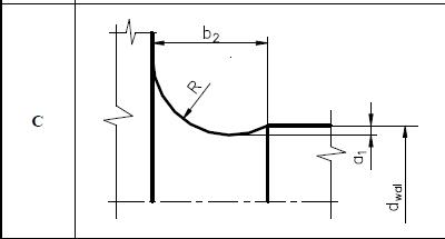

Witam wszystkich,
mam takie pytanie w jaki sposób wykonuje się podcięcie obróbkowe typu C zewnętrzne, na wale? Niestety nie miałem styczności z warsztatem, a muszę wykonać projekt na zajęcia :) Prace wykonujemy na zwykłej tokarce.
Potrzebujemy nóż tokarski, typu przecinak z okrągłą płytką o danym promieniu taki jaki nasze podcięcie i toczymy poprzecznie?
Tylko widzimy nie możemy najpierw wytoczyć średnicy dw i następnie wykonać toczenia poprzecznego, bo nasze zaokrąglenie potrzebuje materiału z lewej strony.
Zatem jak to zrobić? Zostawić większą średnicę tylko na długości naszego podcięcia? Tylko jak z dobraniem naddatku?
Niech ktoś mi to wyjaśni. Pozdro.

B2 to wymiar wynikowy. Wcinasz się promieniowo nożem R na zadaną głębokość a potem przetaczasz średnicę do zadanej. Prawdopodobnie podcięcie jest dla wybiegu tarczy szlifierskiej podczas szlifowania po ulepszaniu cieplnym, nawęglaniu itp. W takim przypadku wykonujemy go przed obróbką cieplną i zostawiamy naddatek w operacji toczenia. Nie widząc całego rysunku, twardości i gatunku materiału trudno będzie dorobić proces.
