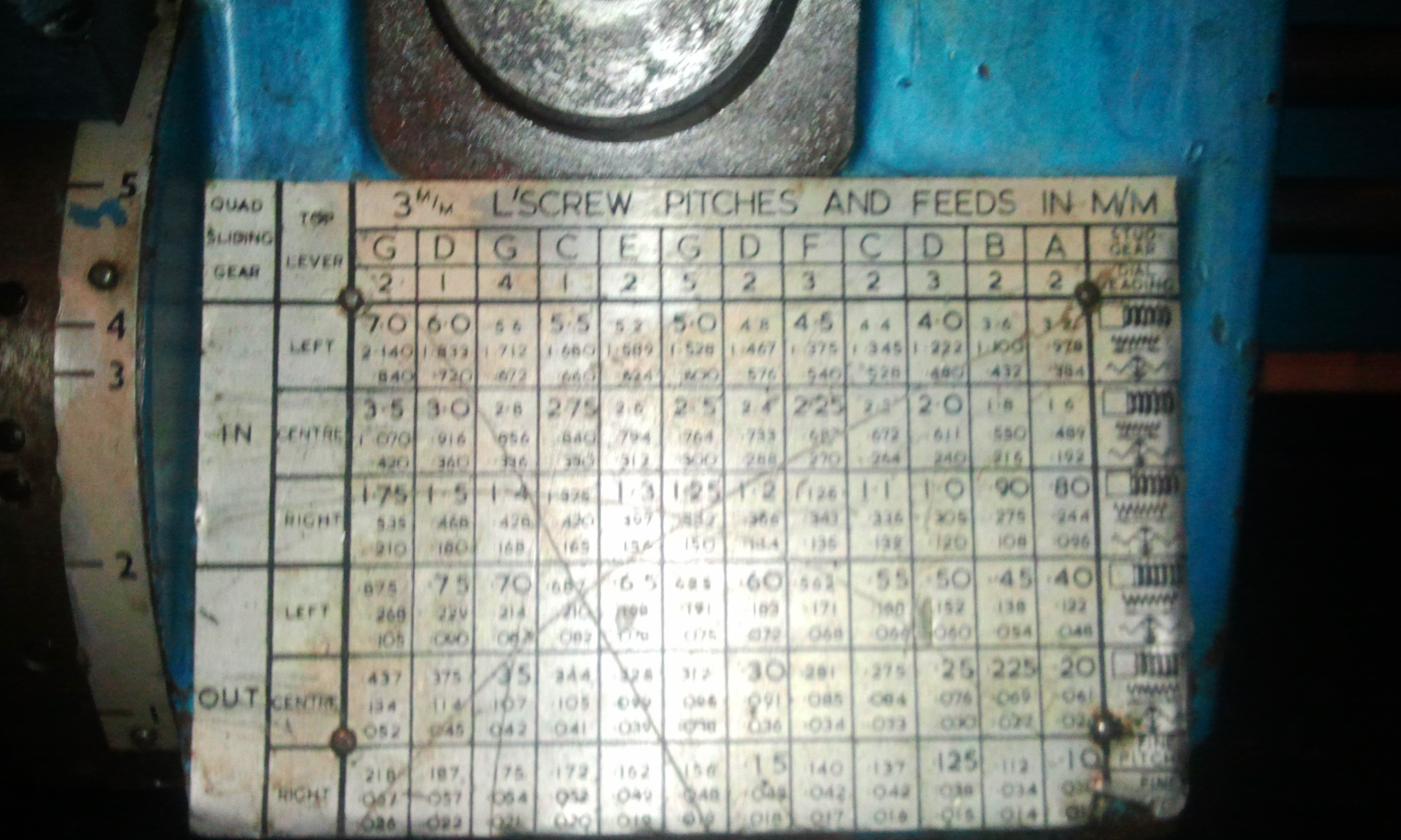

Witam Kolegów,
Kupiłem jakiś czas temu angielską tokarkę Viceroy TDS 1/1 GBL (wersja metryczna). Maszynka nie typowo modelarska, ale też nie duża - 350kg ze stołem. Uchwyt 125, w kłach 600, maks średnica 270. Piękna sprawa to stożek morsa numer 3 zarówno we wrzecionie jak i w koniku (Konik przelotowy) bo mam też stożek 3 w chińskiej frezarce więc tulejki ER32 i inne klocki zamienne. Ma oprócz śruby do gwintów osobny wałek napędowy, a w suporcie skrzynkę z przekładniami, dzięki czemu mogę w biegu przełączać między automatycznym posuwem wzdłużnym, a poprzecznym - coś co między innymi przesądziło, że kupiłem właśnie Viceroya zamiast naszej polskiej (ślicznej) TSB-20. Dla mnie hobbysty wypas. Mam komplet kół i praktycznie to wszystko. Niestety brak podtrzymek. Potrzebuję zrobić do niej też planszajbę. Gwint na nosie wrzeciona to wspomniane półtorej cala BSF - 8 zwojów na cal. Planszajbę chciałem zrobić w taki sposób: nakręcić na nos nakrętkę calową z takim właśnie gwintem i dokładnie splanować czoło, następnie ją odwrócić, aby splanowana część dokładnie oparła się na... z anglika to się nazywa register - chodzi o tą dokładną powierzchnię 'odniesienia' i przetoczyć fazkę pod spawanie. Następnie przyspawać stalowy dysk np. 15mm grubości i średnica na tyle duża ile wejdzie nad łożem (plus druga wersja - nad sanki), potrzem pozbyć się naprężeń i zamontować na nos i przetoczyć na dokładnie z każdej strony. Do tego parę rowków na frezarce (na wylot albo teowych) i gotowe. Wszystko ładnie, ale moje poszukiwania takich nakrętek spełzły na niczym. W Polsce obdzwoniłem chyba wszystkich dużych dostawców, którzy chwalili się posiadaniem w ofercie nakrętek calowych, ale to że mają na stronie nie oznacza, że mają albo mogą to mieć:)
Czy mają Koledzy dostęp do takich nakrętek albo możliwość wytoczenia mi możliwie dokładnie takiego gwintu - w wałku okrągłym, bądz hex? Z jakiej stali 'wypada' to zrobić? Na tokarce mogę zrobić tylko przybliżenie gwintów calowych, bo moja tokarka to wersja metryczna... a to raczej musi być dokładnie spasowane.

bogus105 pisze:bo moja tokarka to wersja metryczna
Co rozumiesz pod tym pojęciem?
Czy to ,że podziałki na skalach masz metryczne?
Bo zwykle w tokarkach jeśli były skrzynie przekładniowe do gwintów do pozwalały na uzyskanie gwintów metrycznych i calowych...

Akurat ta jest taka, że jak metryczna, to znaczy, że wszystkie posuwy są metryczne:) Te tokarki były produkowane w dwóch wersjach i nie miały możliwości toczenia w innym systemie. Były do nich tzw. conversion sets, ale znaleźć taki to jak znaleźć idealną babę:)
