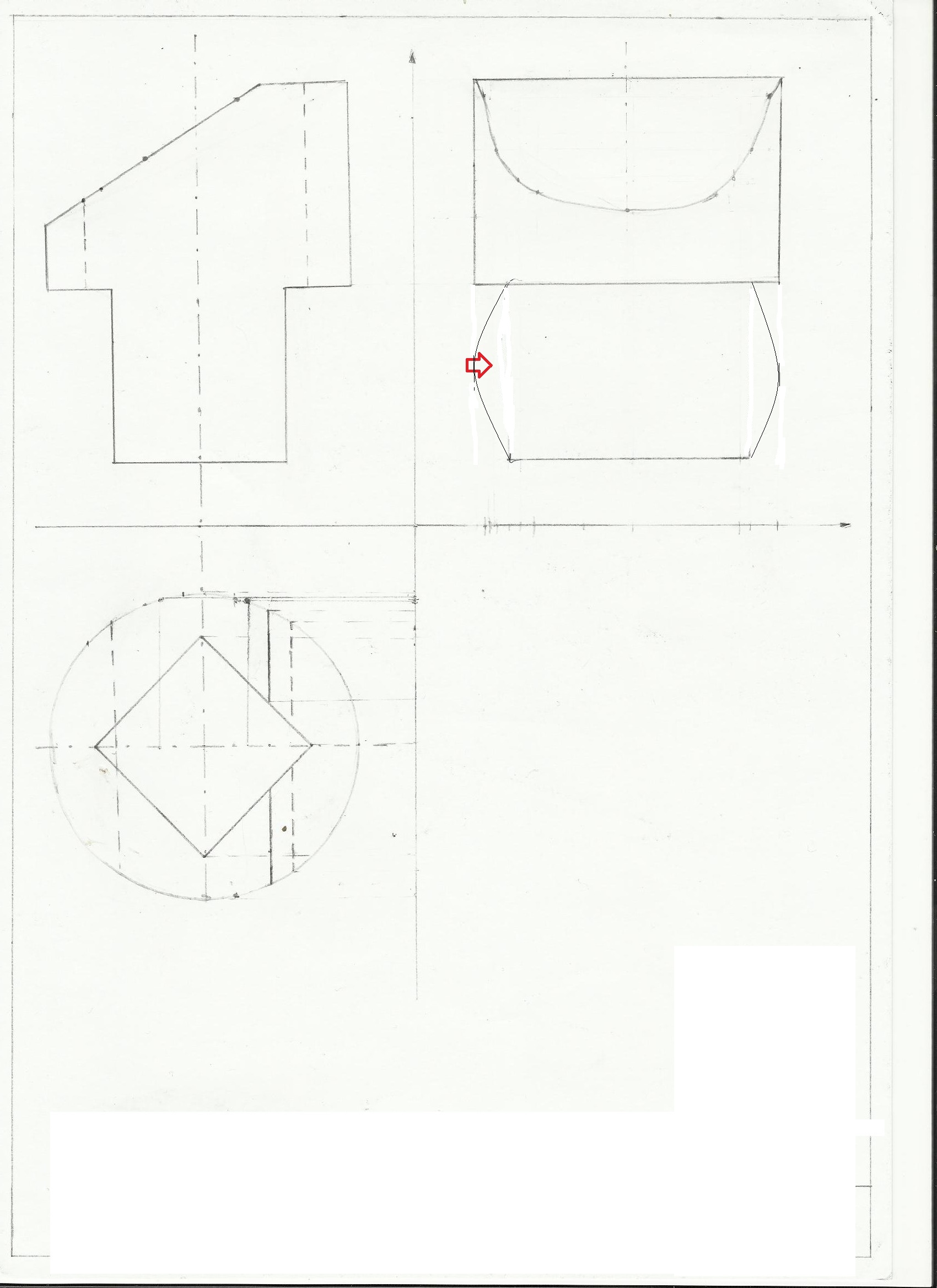

Problem z rzutowaniem
Witam rzutuję bryłę obrotową i nie wiem jak narysować zaokrąglenie podstawy wskazane strzałką na rysunku. Nie wiem z których linii dobrać kształt tego zaokrąglenia. Proszę o pomoc

Stwierdzasz, czy się tylko pytasz.piotrekk09 pisze:ogólnie rzecz biorąc tak powinna wyglądać ta figura?
Wymyślasz to na bieżąco, czy ktoś Ci podpowiada
Pokaż zadanie, tą bryłę w oryginale, to będzie wszystko jasne o czym piszesz.
Moim zdaniem na borowiki w lesie jest jeszcze za wcześnie, radzę się wybrać pod koniec maja.

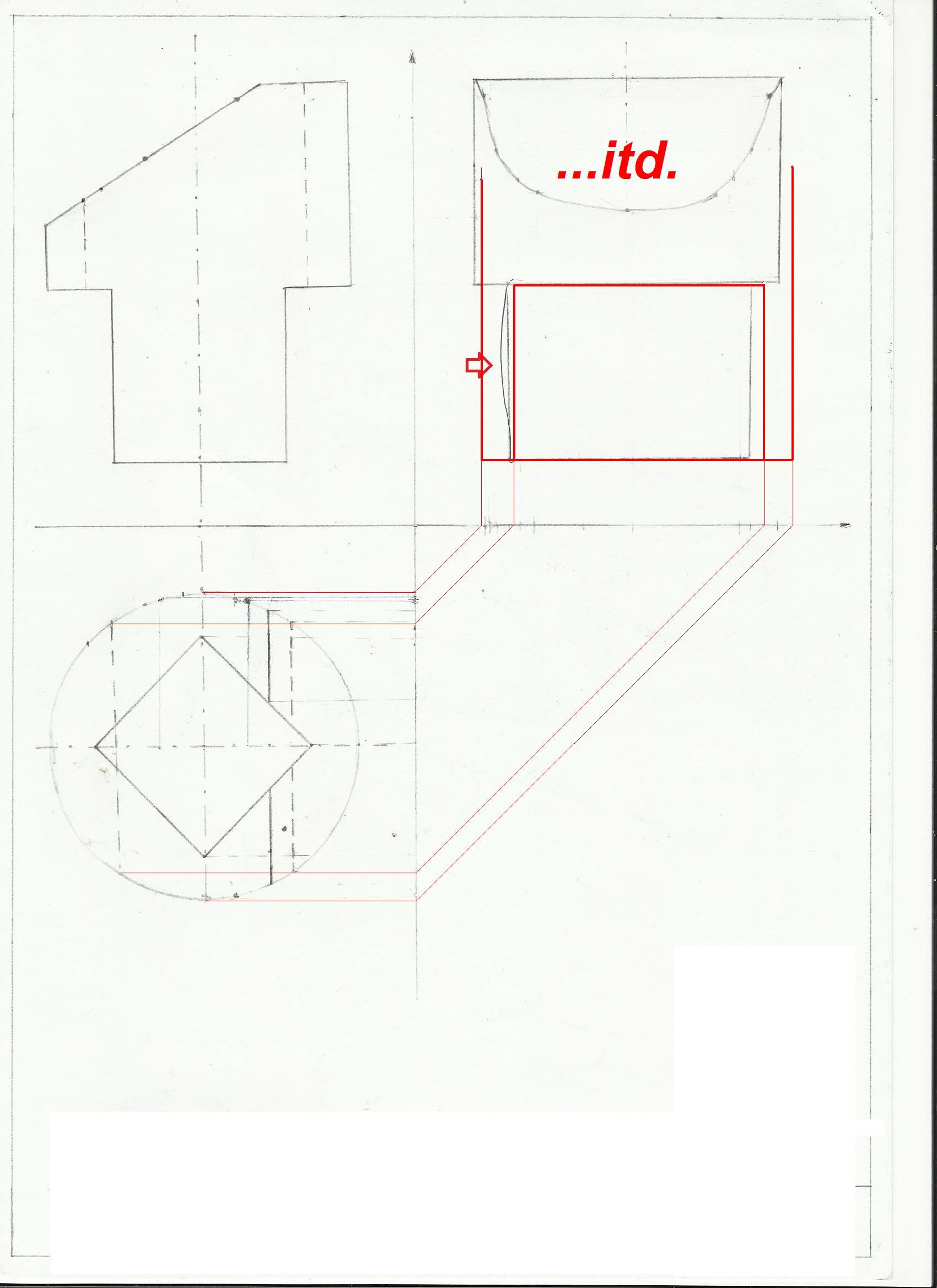

Odpowiadam zatem pełnym zdaniem, bardzo powoli i wyraźnie...piotrekk09 pisze:Pytam się czy na podstawie zamieszczonego na kartce rzutu głównego i rzutu z góry kształt tej bryły powinien tak wyglądać
Otóż, na podstawie rzutu głównego i rzutu z góry który przedstawiłeś, kształt tej bryły nie będzie wyglądał w ten sposób. Przewężenia (podcięcia) tej bryły składają się tylko i wyłącznie z płaszczyzn prostopadłych i równoległych do osi symetrii tej bryły. A sama bryła wpisana jest w walec. Zaś sam walec, w przekroju osiowym tworzy prostokąt, a co za tym idzie na pewno nie przypomina beczki.
Więc się zastanów piotrekk09, czy przedstawiłeś rzuty właściwej bryły.
