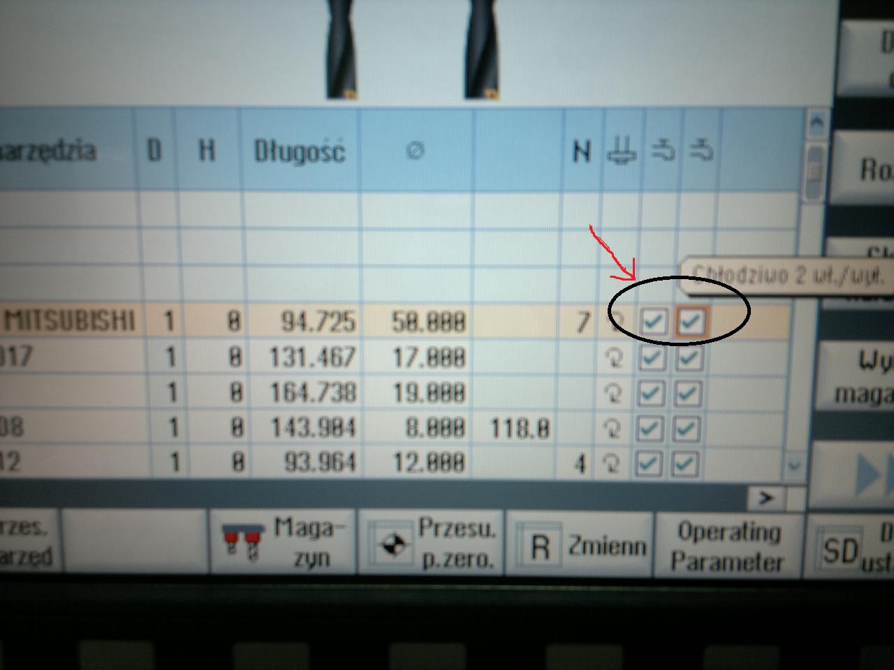

Gdzie zmienię kod M7 na M50 ? w parametrach ????

Takie rzeczy to chyba producent może robić. Kody M są opisane w programie PLC.
Czemu chcesz je zamienić?

Tyle że przy opisie narzędzia są dwie opcje chłodziwa do zaznaczenia..... jedna zew druga chłodzenie przez wrzeciono tyle że Sinumerik ma M7 chłodzenie wew a ja go załączam M50 bo tak producent se wymyślił .

Te dwie opcje to w CAM czy sterowaniu?
W instrukcji "zaawansowane programowanie" (do 840) jest o wywoływaniu podprogramu M kodem.

W sterowaniu ..... Chodzi mi tylko żeby jak zahaczę te drugie chłodziwo włączało się przez wrzeciono czyli w moim wypadku M50Obrazek

Przeglądnij podprogram wymiany narzędzia może tam coś będzie.
Niektóre dane z tablicy narzędzi powinno dać się odczytać z poziomu programu i w ten sposób wywołać M50 (odczytywałem w ten sposób czas życia narzędzia).
Jeszcze inna możliwość to zgrać wszystkie dane maszynowe i poszukać M7 (lub 7) i sprawdzić czy znaleziony parametr nie służy do zmiany tego.

Znalazłem jeszcze Backup z maszyny i przeglądam plik o rozszerzeniu *.ARC i wynika z tego,
że wartośći określające rodzaj podawanego chłodziwa są zapisywane w danej $TC_DP25
$TC_DP25[#,1]=1280 ;CHŁODZENIE ZEWNĘTRZNE
$TC_DP25[#,1]=0 ;BRAK CHŁODZIWA
Ale coś mi się nie zgadza albo czegoś nie wiem niestety nie mogę się doliczyć 256bitów
warunek będzie w 2 przypadku spełniony gdy zmienna "WZ_Kennungen"
oraz liczba 'B10000000000' (DEC 1024) BĘDZIE RÓWNA LICZBIE 'B10000000000' (DEC 1024)
ale nie wiem skąd ta niezgodność
Więc chyba idzie to jakoś zrobić tylko tak jak kolega "artur235" napisał trzeba troche poryć
w kodzie i zmiennych.

djronin pisze:warunek będzie w 2 przypadku spełniony gdy zmienna "WZ_Kennungen"
Tu nie chodzi o konkretną wartość (1024) tylko o dany bit (Binary_AND), warunek będzie prawdziwy dla wszystkich liczb mających ten bit (nr10) równy 1.
01010101 B_AND 01000000 = 01000000
00010101 B_AND 01000000 = 00000000

Powiem więcj skoro w plikach maszyny jest uwzględniona funkcja M7 a maszyna na której pracuje nie ma w "opcji" podawania chłodziwa przez wrzeciono to ja z miłą chęcią przytule to wyjście podpinając do niego elektro-zawór do sprężonego powietrza.. Jak nic nie znajdę to pomyślę chyba nad nowym tematem.

Post napisał: artur235 » 22 kwie 2013, 22:26
djronin pisze:Powiem więcj skoro w plikach maszyny jest uwzględniona funkcja M7
W podprogramach może jest ale czy w programie PLC jest kod sterujący którymś z wyjść.
