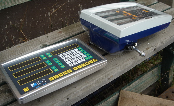

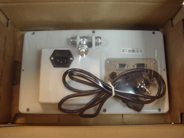

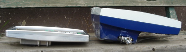

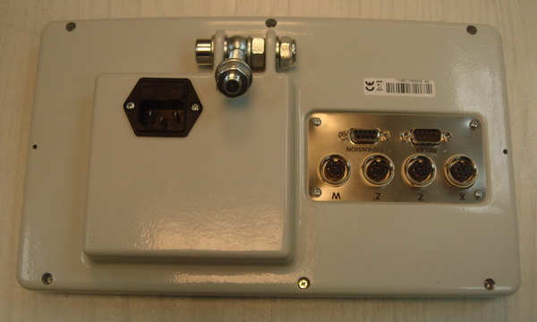

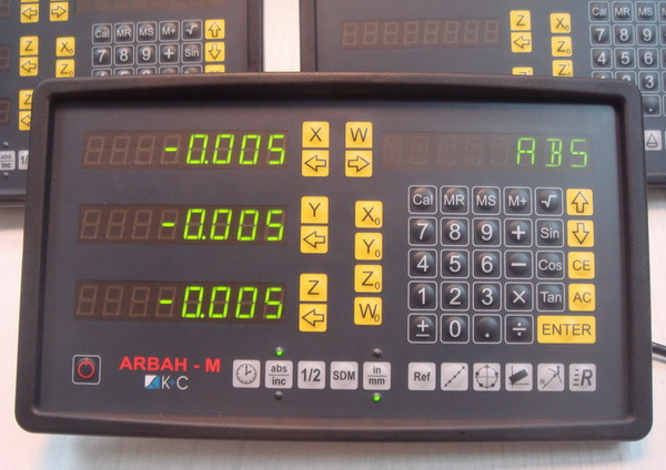

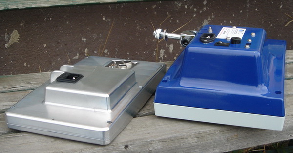

Na zlecenie przedstawiciela Eassona na Europę opracowaliśmy dla niego nowy czytnik 4 osiowy i co ciekawe ten czytnik produkowany jest nie w Chinach a w POLSCE.
Zdjęcia porównawcze naszego czytnika z ostatnim modelem oferowanym przez przedstawiciela Eassona.
