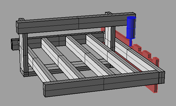

Może za dużo powiedziane hybryda ale maszyna z użytymi elementami konstrukcyjnymi z metalu.
Dla mnie kluczowym wymiarem jest grubość stołu stąd taki pomysł. A mianowicie dwa arkusze sklejki a pomiędzy nimi szkielet ze stali. Sklejka ma mieć grubość 15 - 18 mm a profile w środku 60x40x4.
Na rysunku nie ma sklejki ale obrazuje on przebieg profili.
Pomysł powstał, maszyna zaprojektowana i podczas zbierania części przyszły refleksje czy aby przewidziałem wszystkie za i przeciw, czy taki stół ma szansę istnienia. Dodam tylko że maszyna ma w x 1500 y 700-800 mm. Stół ma być sklejany i skręcany.
Macie jakieś uwagi do wytrzymałości??
Dodam jeszcze kleić chciałem czymś takim > oczywiście głównie polegał będę na połączeniach skręcanych.

Witam.. Widząc kolegi ostatnią konstrukcje tez się zastanawiałem dlaczego zostałeś przy stole ze sklejki? hmm teraz widzę ze kolega słusznie przemyślał sprawę .. Jeszcze tylko powymienia się sklejkę na płytę polietylen PE HD i będzie maga maszynka

Post napisał: kak » 15 kwie 2013, 18:46
Trochę podobna do mojej, trochę :-)
Sandwich´e są sztywne ale sklejka może i trochę wilgoci ciągnie. Żeby tylko równoległość prowadnic się od tego nie zmieniała.
Ja w mojej ramce przykręciłem wszystkie profile pomiędzy tymi dwoma długimi w poprzek ( jak drabina), żeby prowadnice były równoległe i żeby usztywnić trochę te długie.
I nie tak dawno podpierałem prowadnice szynowe ( te długie) w kilku miejscach, bo na samych śrubkach odrobinkę opadły, pewnie od wibracji i wagi bramy.
Czy mi się wydaje, czy tam jest możliwość robienia jaskółczych ogonów. To by było dobre. Ja trochę żałuje że nie zrobiłem tego.

Post napisał: tanifon » 16 kwie 2013, 16:07
Mój ulubiony "żelazny drewniak"
Jak się dobierze odpowiednie profile to powinno wystarczyć ..

Post napisał: popik10 » 16 kwie 2013, 16:27
Na płytę polietylen PE HD na razie nie mam kasy, sklejka musi wystarczyć.
Kłopot polega na tym, że moje umiejętności spawalnicze nie pozwalają mi sądzić, że wykonam taki stół dobrze, stąd pomysł na sandwich. Zresztą nie mam nawet na czym go pospawać.
Adam co do puchnięcia sklejki. Mam zamiar ją zabezpieczyć, ale mimo to wydaje mi się, że taka stabilność powinny dać połączenia klejone, a wytrzymałość skręcane. Optymista ze mnie nie?? :mrgreen:
Ścianka profilu do mocowania prowadnic to 4 mm, mam nadzieję że to wystarczy na stabilne śrubowe połączenie biorąc pod uwagę fakt, że mam zamiar ponawiercać dodatkowe otwory i zagęścić mocowania.
Nie bardzo wiem gdzie mowa o jaskółczym ogonie, tzn ew. w którym miejscu.
Tanifon - konstrukcja SD to w zasadzie bardzo podobna maszyna - wygrywa spawaniem.
Ja żeby tego uniknąć muszę to posklejać i poskręcać. Choć nie ukrywam chyba wolał bym spawaną. Ale moja maszyna to iście amatorska budowa i do amatorskich zastosowań.

Post napisał: kak » 16 kwie 2013, 17:02
Pewnie masz jakiś powód, że belka bramy wystaje bardziej z jednej strony, do magazynku z narzędziami mi to nie bardzo pasowało, to pomyślałem że chcesz zrobić jak na zdjęciu.
Sam chciałbym coś takiego mieć :-)

Post napisał: popik10 » 16 kwie 2013, 17:39
Pomysł przedni :mrgreen:
Ale nie, nie myślałem o tym. Tu masz powód.
A tu w ujęciu z tyłu
Z tyłu mam koło pasowe które zwiększa mi rozdzielczość i moc

Post napisał: kak » 17 kwie 2013, 19:02
Rysunek popika mnie natchnął :-)
Na ogół robią tak ale z przodu ramy. Tzn można zrobić przystawkę do wrzeciona, żeby bardziej do przodu wystawała i wyjeżdżała poza ramę, lub stół skrócić albo prowadnice wydłużyć.

Post napisał: popik10 » 18 kwie 2013, 07:39
Masz rację, optuję raczej za ew przystawką z dołu. Z boku będę miał paski napędowe więc ew. tam montaż odpada.
Wracając do stołu, czy waszym zdaniem taka konstrukcja ma sens? Czy to będzie wystarczająca sztywność?? Pamiętać należy że połączenia będą śrubowe nie spawane
