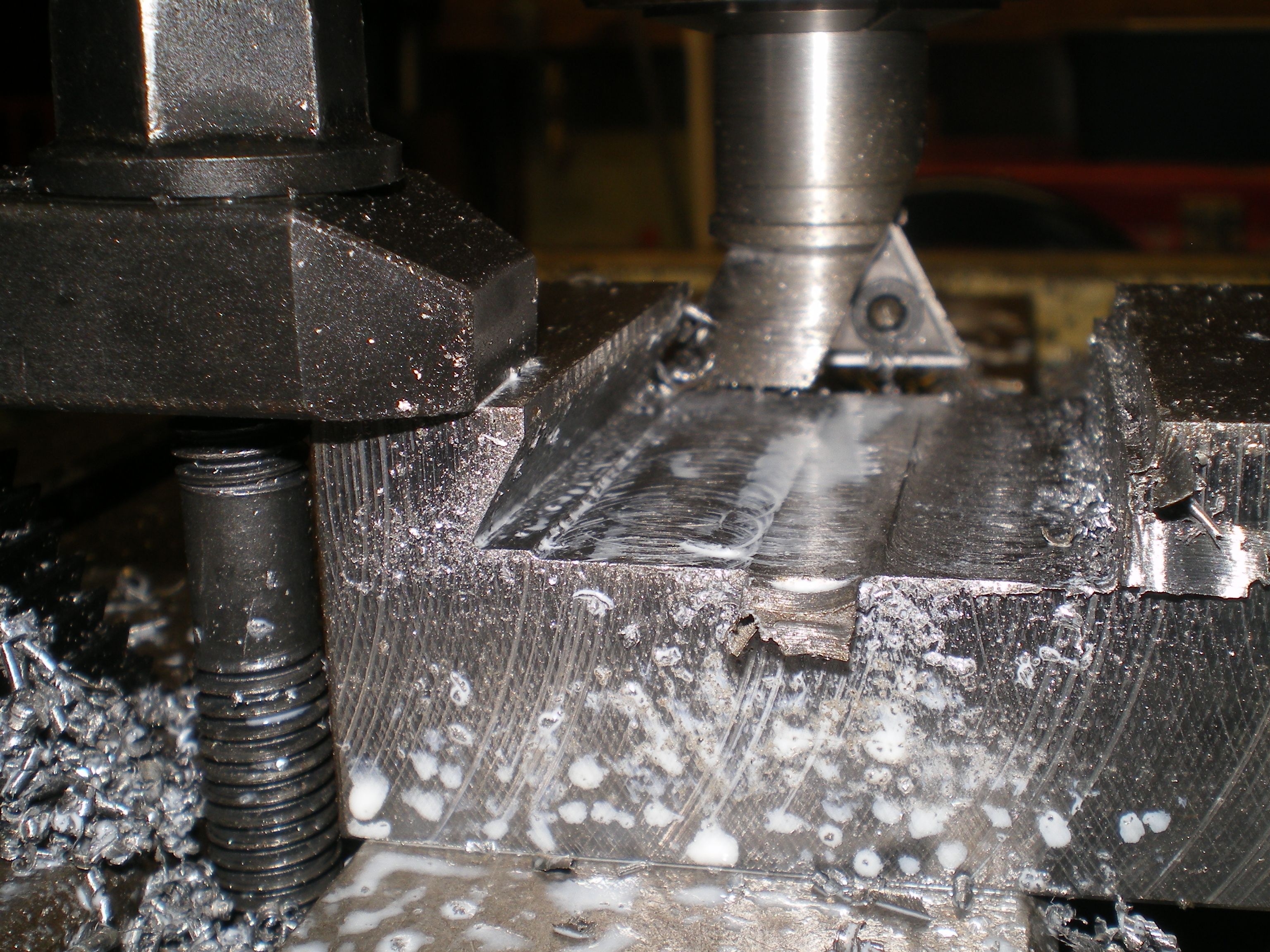

Post napisał: RomanJ4 » 02 kwie 2013, 20:19
albo takim nawet własnoręcznie zrobionym wynalazkiem
Obrazek Obrazek
ObrazekObrazek
ObrazekObrazek
a nawet za pomocą flycuttera (osobno jaskółkę obu części)

No i mam kolejną zabawkę do zrobienia - takie płytki mam, i zastanawiałem się właśnie jak zrobić większe jaskółki na imaku szybozmiennym :)

Jeżeli jaskółka ma być duża, to aby zmniejszyć drgania (branie całą szerokością płytki) dobrze jest zrobić 2 przejścia, po 1/2 wysokości + wygładzające całą krawędź
