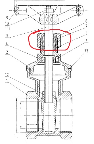

Siema, mam taki archaiczny zawór do narysowania, w sumie już go narysowałem ale mam jeszcze problem, gdzie umieścić nakrętke dociskową M20 i jej uszelke. Ma ona grubość 5 mm.
Może ktoś doradzić gdzie i jak ją wrysować, i co ona tak naprawdę dociska?

nakretka dociskowa by byla gdyby dławik był wsuwany a nie wkręcany, tj tutaj
zawor
