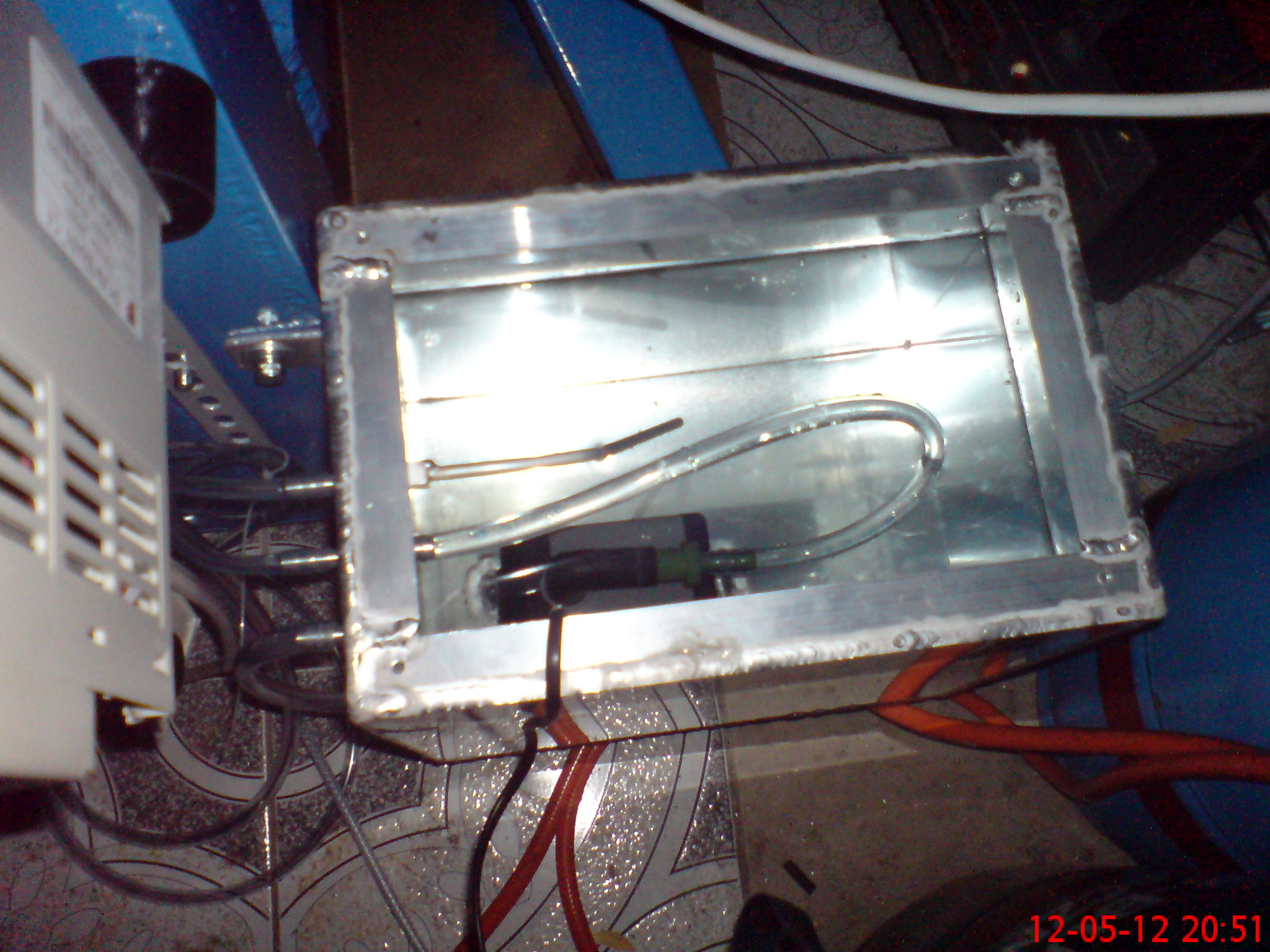

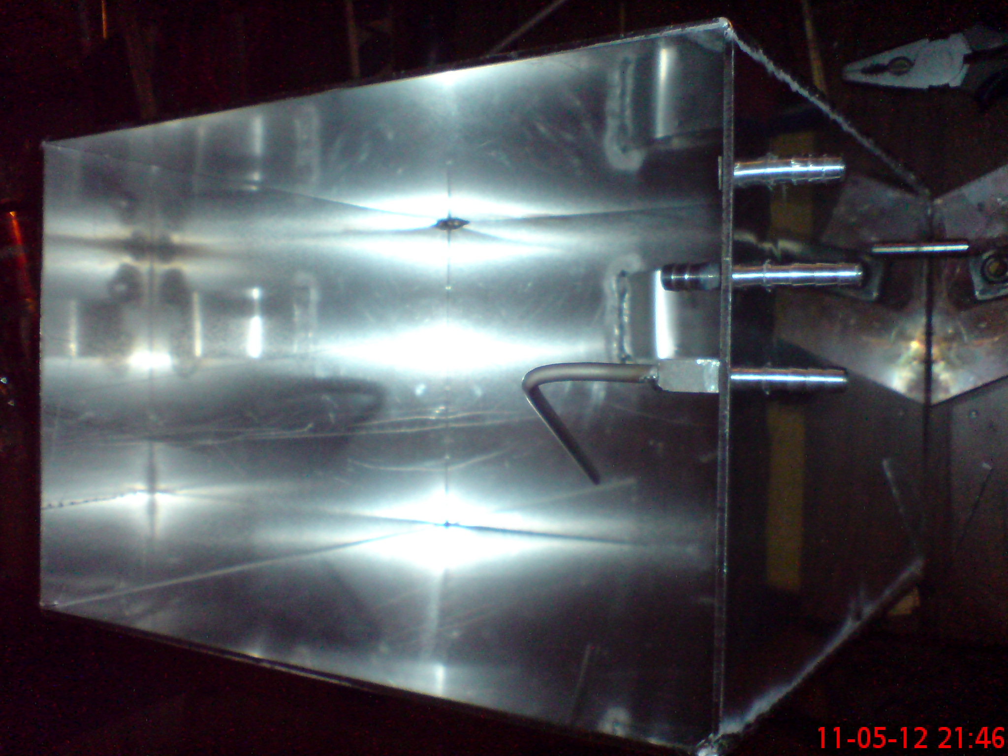

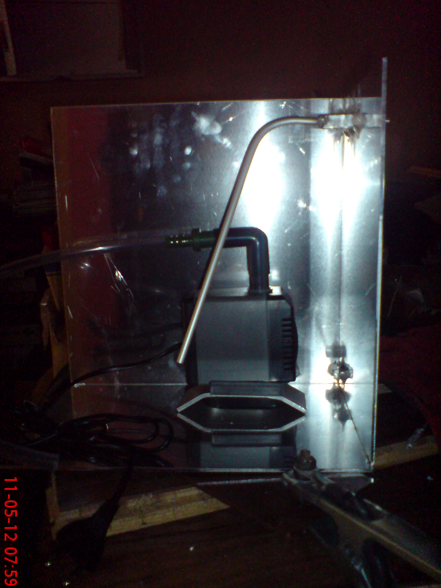

Post napisał: jacek-1210 » 30 mar 2013, 14:03
Tu masz moje rozwiązanie: pompka Atman w alu zbiorniku :smile: : https://www.cnc.info.pl/topics60/garazo ... 19,100.htm , z wierzchu na silikon przykręcona pokrywa

Co do mojego chłodzenia: wydajność pompki 1000L/min wystarczy, ważne żeby wysokość podnoszenia cieczy była wystarczająca: zbiornik-wrzeciono. Zwróć uwagę na tę dłuższą, zakrzywioną rurkę w moim zbiorniku: to rurka powrotu z wrzeciona, dzięki niej oba przewody są cały czas zanurzone w cieczy i jak raz odpowietrzysz układ, to już Ci się nie zapowietrzy powtórnie

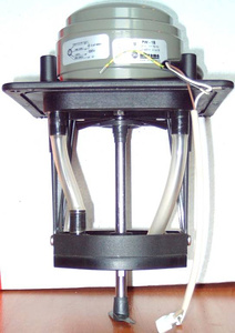

Super są pomki Mikroma PW-1B. mam taką już 8 lat i ciągle śmiga.
