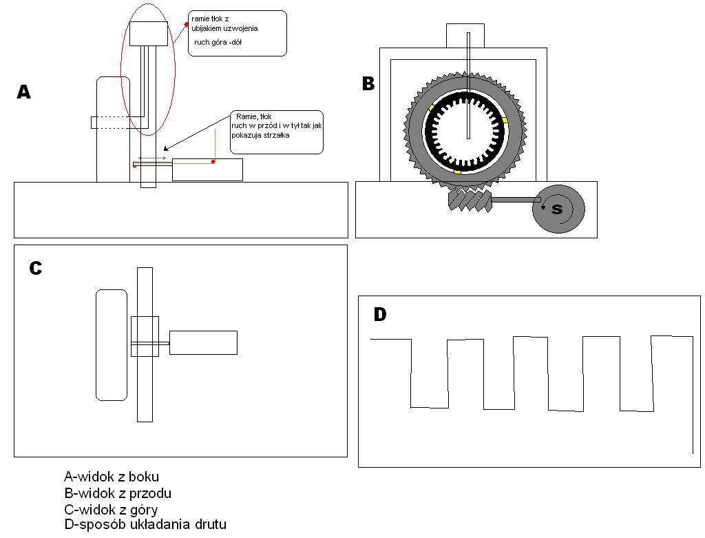

Mam w planach jeżeli staną się wykonalne skonstruowanie maszyny-automatu do "wsypywania" uzwojenia w stojan alternatora.
Mam to w głowie i małe szkice na rysunku. Jestem laikiem i nie mam pojęcia czego najlepiej do tego typu urządzenia użyć.
Zacznę od mocowania stojana chciałbym żeby był to pierścień z prześwitem tak jak na rysunku z jakimiś śrubami mocującymi i zębatką w koło do napędu, tylko nie wiem w jaki sposób go osadzić na stole. Obok tak jak na rysunku B mała rampa z siłownikiem(chyba) na górze w celu dociśnięcia ułożonego drutu. Po środku tej rampy kolejny siłownik(chyba) który będzie kładł drut.
Jak sobie to wyobrażam w pracy:
1. Siłownik, który podaje drut wykonuje ruch do przodu i przepuszcza drut przez-nad żłobek stojana.
2. Następnie uchwyt trzymający stojan wykonuje mały krok-obrót.
3. Kolejny krok to opuszczenie siłownika tego na rampie, który ma za zadanie dociśnięcie wewnątrz żłobka drut po czym podnosi się.
4. Uchwyt stojana wykonuje kolejny krok-obrót w celu ustawienia żłobka w linii siłownika z drutem.
5. Siłownik z drutem powraca i przepuszcza drut przez-nad kolejny żłobek.
6. Powtarzamy krok 2 i krok 3
Ewentualnie można by wykonać ruch ubijania w momencie powrotu siłownika z drutem, przez co krok-obrót uchwytu trzymającego stojan byłby jeden, ale odpowiednio dłuższy w celu ustawienia go w linii kolejnego żłobka.
Tak to sobie wyobrażam ale nie wiem jak by to wyglądało w praktyce, trzeba by było w ten sposób nawinąć 3 cewki w koło z tym że przy pierwszej cewce jest mało drutu lecz przy drugiej i trzeciej stojan jest już prawie pełny i nie wiem czy siłownik ubijający dał by rade dociskać tak samo jak ten z drutem wprowadzać go.
Co o tym myślicie, dało by rade coś takiego wykonać czy nie mam sensu wydawać pieniędzy. Praca ta wykonywana by była seryjnie, ale bez jakiś wielkich ilości. Do tej pory robię to ręcznie.

droga to zabawka będzie. Jaki fundusz kolega ma na to?

Da się, kwesita tego, jaki masz warsztat i czy chcesz komuś to zlecić.
Trochę roboty będzie przy częściach, siłowikach, sterowaniu.

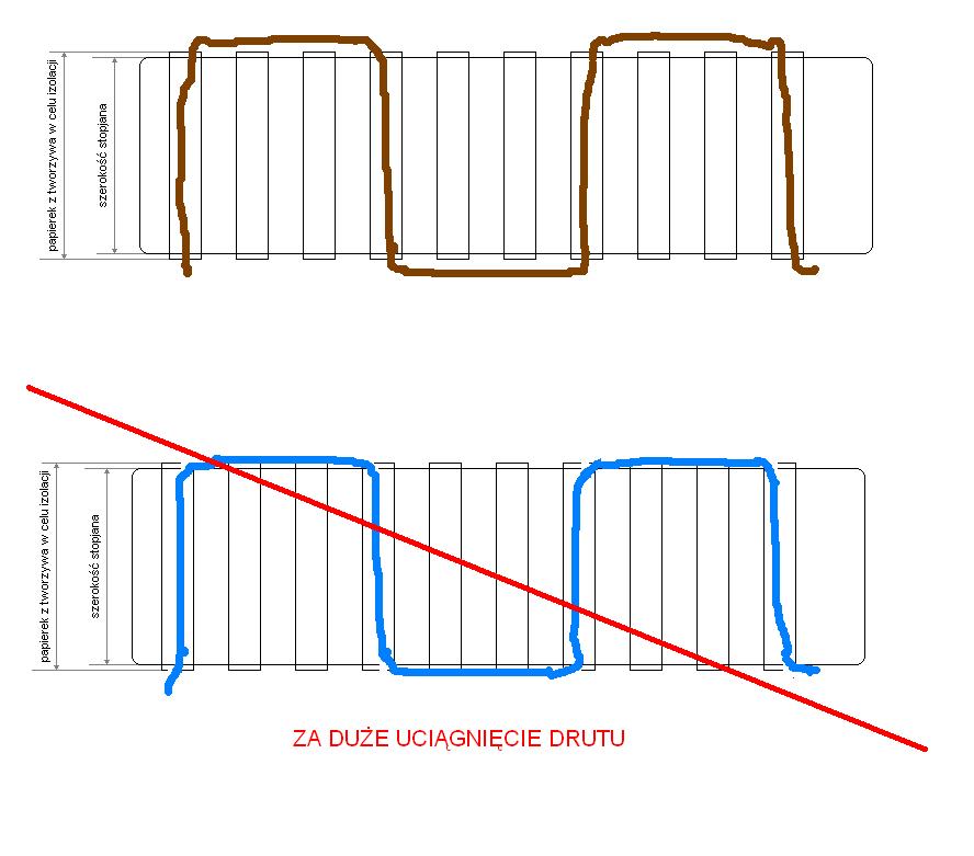

Wiesz co wolę to zlecić komuś kto robił coś podobnego w działaniu, chciał bym poznać jego pomysły, podpowiedzi, konstrukcję i na końcu ewentualne koszty. Podejrzewam że trzeba by wykonać jakiś prototyp bez elektroniki-mechaniczny w tym celu i zobaczyć jak to wszystko się zachowuję czy spełnia zadanie jest mnóstwo niewiadomych. Ja mam też dużo pytań typu: jak szybko po doprecyzowaniu wszystkiego to mogło by chodzić, czy to były by siłowniki pneumatyczne czy silniki krokowe, jak zachowywał by się drut podczas układania go czy nie wyglądało by to tak że jest za mocno uciągnięty.

Chcę aby to było proste ale profesjonalne, a podejrzewam że najtrudniejsze do wykonania będzie samo układanie drutu - jak go włożyć do żłobka, a potem docisnąć ?
