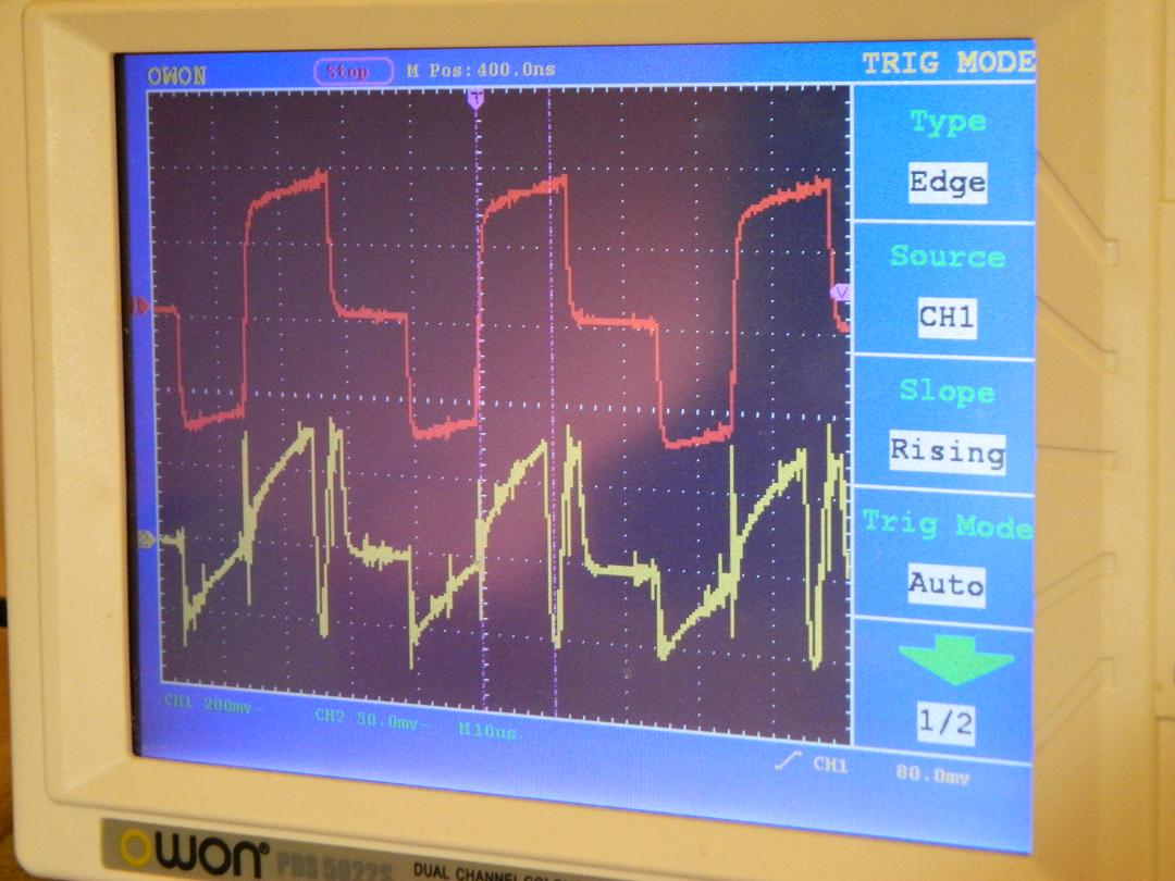

Wszystko zbudowałem wg noty aplikacyjnej. niestety układ mimo różnych kombinacji "Fast Decay" silnik przy innym podziale kroku niż 1/2 nie działa prawidłowo. tzn przy małych prędkościach (do 2 obr/s) jest w porządku choć wydawany dźwięk zatrzymanego w niektórych pozycjach silnika nie jest równomiernym "syczeniem" czy piskiem przy niższej częstotliwości czopera - nie mam pod ręką dziś tutaj oscyloskopu ale jestem pewien na ucho, że przebieg prądu jest bardzo daleki od ideału. Co prawda silnik nie gubi kroków ale praca jest "nieprzyjemna" jakieś dziewne wibracje i pracuje jakby silnik był zatarty :)
macie pomysł gdzie szukać problemu ?
- przy podziale 1/2 jest ok.
- sygnał wejściowy step jest stabilny
- zmiana DecayMode nie wpływa na polepszenie pracy
- zmiana częstotliwości czopera na max. trochę pomogła
[ Dodano: 2013-03-25, 19:01 ]
ok, mam jednak tu oscyloskop, wina na 100% leży w nierównomiernym przebiegu prądu chopera. Przy niektórych ustawieniach silnika (silnik zatrzymany) prąd uzwojenia jest bardzo dobry, przy innych tragiczny !
czym może to być spowodowane ?
Jak będzie potrzeba to wrzucę przebiegi ale wątpię czy to pomoże.

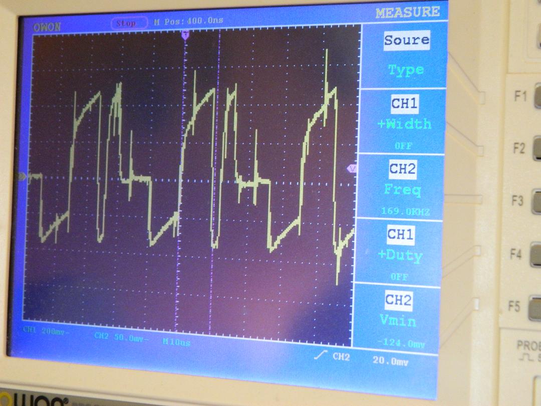

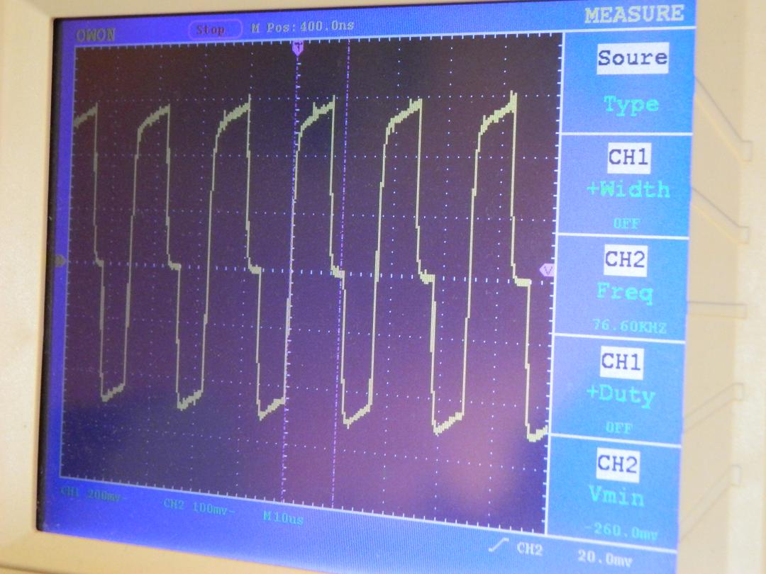

Post napisał: prokopcio » 25 mar 2013, 21:26
słychać "piach w łożyskach"
półkrok (zawsze) lub dowolny podział gdy ustawi się silnik na właśnie kroku pełnym lub półkroku (100mV / dz) :
a pozostałe mikrokroki wyglądają tak ( 50mV / dz )
[ Dodano: 2013-03-25, 21:30 ]
ps. zapomniałem dopisać że część przebiegu jest prawidłowa może 30% (pokazałem wyrywek złego przebiegu)

Post napisał: pitsa » 25 mar 2013, 21:56
Rzeczywiście to okropnie wygląda. Czy druga cewka ma tak samo? Można na tym oscyloskopie zobaczyć w osi X jeden kanał z sygnałem na jedną cewkę i w Y drugi kanał z drugą cewką? Wyjdzie wtedy czy jedna na drugą wpływa.

Post napisał: prokopcio » 25 mar 2013, 22:13
(wykresy) śmieci jeden albo drugi (nie udało mi się teraz uchwycić kiedy śmiecą obydwa bo to jakoś losowo wypada)
