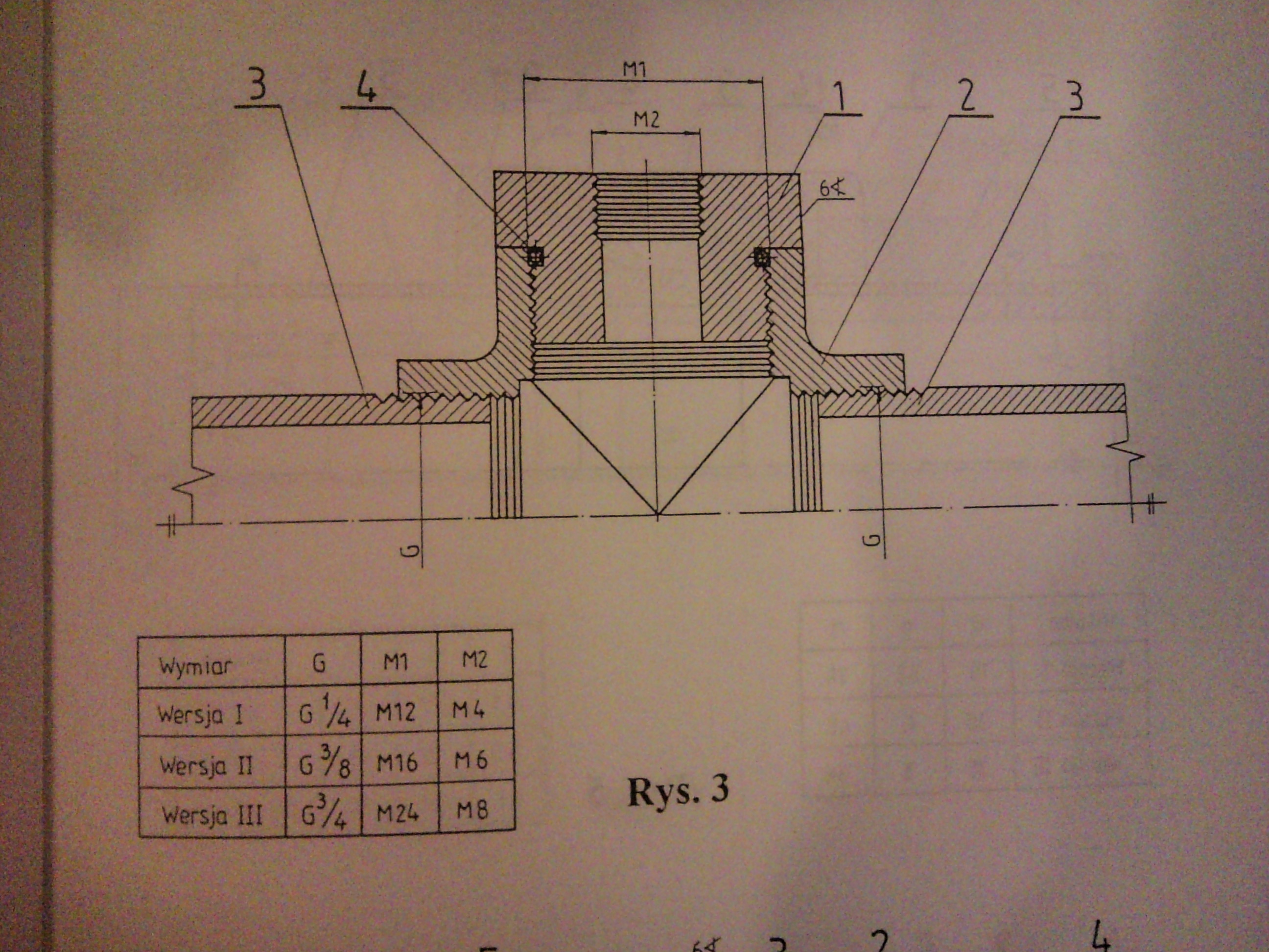

Witam, czy moglby mi ktos wyjasnic jak nalezy tolerowac odleglosci miedzy osiami gwintow orzy polaczeniu plytki z kostka? Chodzi mi o to kiedy nalezy zawęzać i jak to jest z tym wkrętem/śruba z łbem stożkowym.
papita11
Posty: 4
Rejestracja: 27 mar 2013, 17:34
Post napisał: papita11 » 27 mar 2013, 17:39
Proszę o pomoc.
Potrzebuję rozszyfrować jakie wymiary mają poszczególny elementy na tym rysunku dla wersji 1.
Z góry dziekuje i będe bardzo wdzięcznaObrazekObrazek

Post napisał: mdg » 28 mar 2013, 08:19
Zaznacz o które wymiary ci chodzi.

Post napisał: papita11 » 28 mar 2013, 14:15
chodzi mi oto ze np jak mam G 1/4 to jakie to sa konkretnie wymiary jak je zaznaczyc. Szukalam juz bardzo duzo na ten temat i ciagle jakieś tabelki itd ale nic te tabelki mi nie mowia.

Post napisał: trzasu » 28 mar 2013, 15:07
papita11 pisze:chodzi mi oto ze np jak mam G 1/4 to jakie to sa konkretnie wymiary jak je zaznaczyc. Szukalam juz bardzo duzo na ten temat i ciagle jakieś tabelki itd ale nic te tabelki mi nie mowia.
W tabelce masz podane gwinty calowe oraz gwinty metryczne, calowe sa opisane w formie:
G 1/4, G 1/2 itp, gwinty metryczne są opisane jako M12, M10 itp
wymiary w milimetrach dla gwintów calowych znajdziesz tutaj: http://www.lwcad.republika.pl/r_gw_cal.htm
wymiary dla gwintów metrycznych znajdziesz tutaj:
http://www.lwcad.republika.pl/r_gw_metr.htm
schemat oznaczeń gwintów metrycznych:
http://www.lwcad.republika.pl/lib/sch_g ... r_duzy.htm
czasem nie trzeba szukać, wystarczy zapytać prowadzącego zajęcia, oni za przekazywanie wiedzy pobierają pieniądze ...

Post napisał: papita11 » 28 mar 2013, 17:01
Dziekuje bardzo za pomoc !:)
