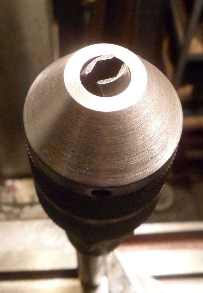

Kupiłem ją lata temu, niestety bez oryginalnego uchwytu i tak ja jak i poprzedni właściciel, używaliśmy do niej zwykłego uchwytu wiertarskiego na stożek B10.
Taki uchwyt nadaje się do wszystkiego oprócz mocowania gwintowników. Stożek, zresztą też.

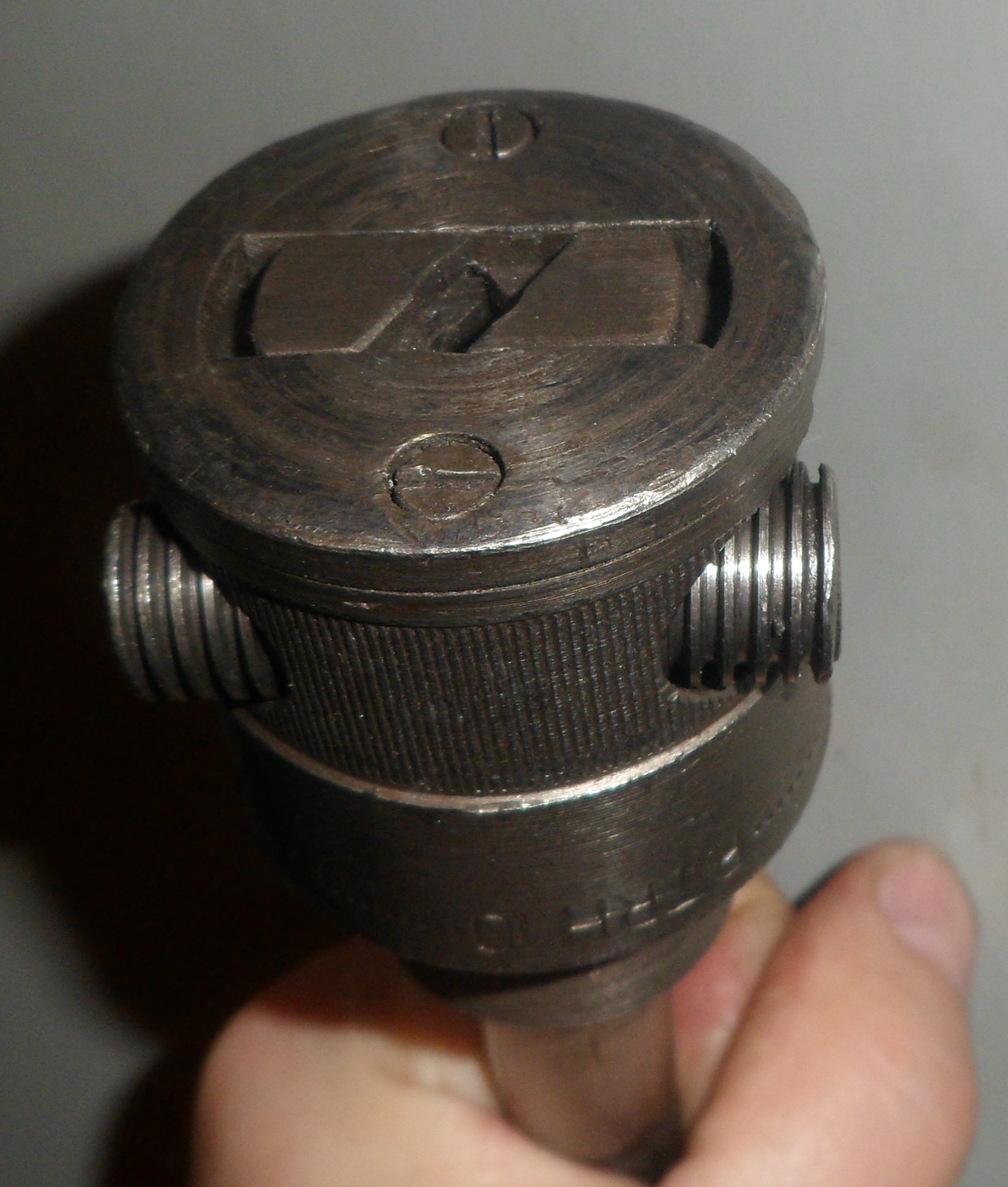

Uchwyty padają z powodu wyłamywanych zębów od mocnego skręcania gwintownika, a mocowanie B10 nie wytrzymuje momentu podczas gwintowania. Finał jest taki, że parę razy uchwyt się obróci i stożek wygląda tak:
Stożek był już raz poprawiany, parę lat wytrzymał ale teraz stwierdziłem, że starczy tej zabawy.
Chcę zrobić to raz, a porządnie.

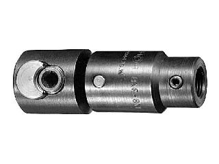

Znalazłem uchwyty do gwintowników VERTEX, które ma w ofercie Visła:
http://www.visla.pl/Oprawka-typu-uchwyt ... ,E761.html
Mają właściwy zakres, mocowanie B16, a na wrzecionie gwinciarki jest dość miejsca aby taki stożek zrobić. Będzie nieco krótszy i bez śruby umożliwiającej wypchnięcie uchwytu, ale to nie ma dla mnie znaczenia.
Czy to dobre rozwiązanie ?
Może ktoś już ćwiczył podobny problem i zna lepsze wyjście z sytuacji ?

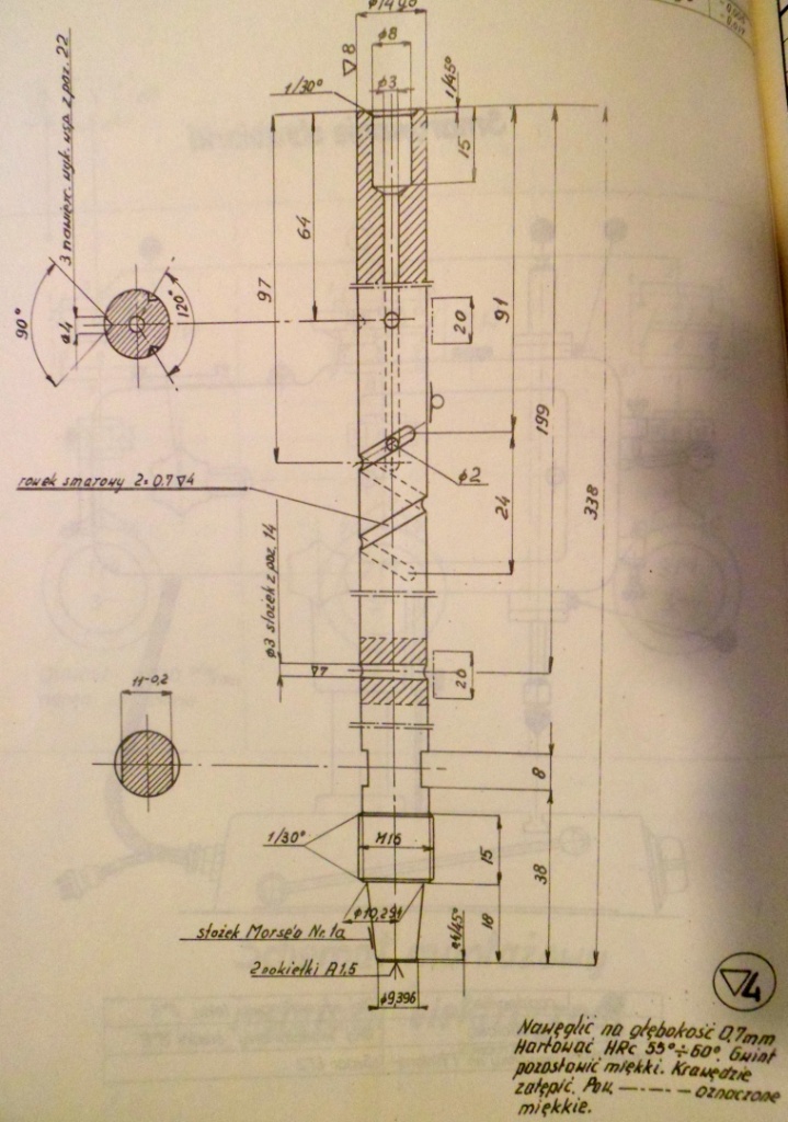

Jaki tam był oryginalnie uchwyt ? Czy może jest gdzieś dostępna DTRka do tej gwinciarki ?
