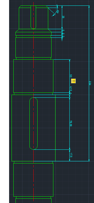

Hej,
mam wykonać rysunek w autocadzie. jednak wcześniej chciałabym mieć rysunek na kartce. Jest to wał, którego nie potrafie zwymiarować. Rysunki z dobrzańskiego nie pomagają, potrzebuje Waszej pomocy, o którą proszę:)
Ponizej jest rysunek, który dostałem od nauczyciela, a ponizej mój naszkicowany na kartce.
Nie sugerujcie sie wymiarami podanymi na oryginalnym rysunku.

Post napisał: Tomekbielsko » 12 mar 2013, 20:23
Narysowałem to w cadzie. Spróbowałem zwymiarować. Prosze spójrzcie na to. Licze na cenne wsazówki.

Post napisał: mdg » 14 mar 2013, 09:47
Średnice jakieś zaznacz :cool:

Post napisał: zdzicho » 14 mar 2013, 23:46
Napisze ci tak . Wyobraź sobie ,ze masz to wykonać i podaj wymiary ,które będą ci do tego potrzebne. Po kolei -element po elemencie tego wału. I po robocie.
