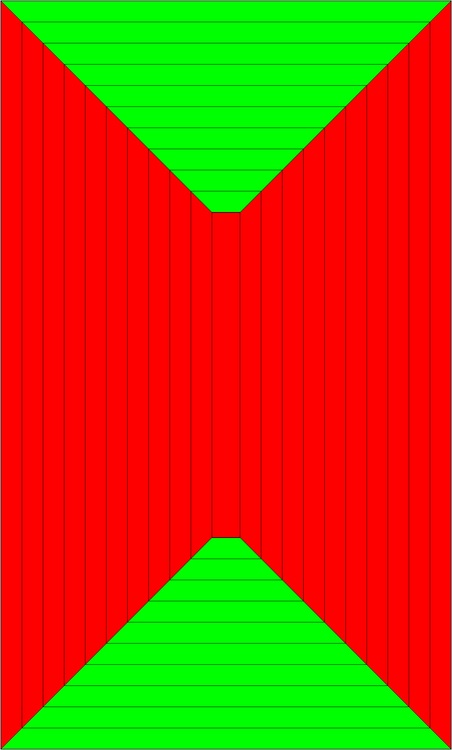

Mam problem z moją frezarką. Podczas planowania stołu w alu zauważyłem, że powierzchnia nie jest idealnie gładka w miejscach przejazdów w osi Y. W poziomych przejściach (oś X) jest OK, gładka powierzchnia
Frez płaski, próbowałem 6mm i 8mm. Próbowałem z naddatkiem 40% i nawet 80% i ciągle to samo
Żeby pokazać o co dokładnie chodzi zrobiłem na szybko szkic, który przedstawia ścieżkę z wybierania oraz miejsca w których powierzchnia jest idealna, a w których nie.
Zielone pola = idealnie gładka powierzchnia
Czerwone pole = wyczuwalne rowki po przejściu freza
W czym tkwi problem?

Pierwsze to bym sprawdził czy oś wrzeciona jest prostopadła do płaszczyzny stołu. Oczywiście w obu płaszczyznach X , Y .
W przypadku pochylenia wrzeciona ,frez skrawa pod skosem i tworzy "rowki" ( mają kształt podobny do zębów piły )
Przejedź paznokciem w poprzek tych śladów , w jedną stronę pewnie będzie haczył , a w przeciwną w miarę gładko przeskakiwał.
Miałem podobne zjawisko ,tylko w przeciwnym kierunku

Planować powierzchnie stołu powinno się tylko w jednym kierunku i zwrocie (rzędami od lewa do prawa).
XMD to nie jest strasznie szytwna maszyna.
Z tego co piszesz, to jest sztywniejsza (ma mniej luzów) przy ruchu po Y. Gaspar planował lewo-prawo i powrót prawo-lewo.
Jeśli chcesz mieć jeszcze lepszą powierzchnię, to możesz planować lewo-prawo + jałowy powrót bez frezowania na lewą i tak linia za linią.

Koleha Sajgon miał rację, oś wrzeciona nie była prostopadła do stołu. Po przestawieniu wrzeciona sytuacja się poprawiła, ale w dalszym ciągu nie jest idealnie. Trudno ustawić je dokładnie.
Narazie planowałem profile aluminiowe, które są oryginalnie zamontowane po zakupie. Jak się okazało różnica względem całej powierzchni stołu wynosi aż 2mm!! Planuje zainwestować w stół aluminiowy gr. 30mm z nawierconymi i nagwintowanymi otworami.
