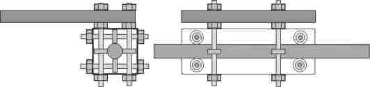

no właśnie o rurach myślałem ale o panewkach samosmarnych nie wiedziałem , a hurtownię z aluminium znam. Czy dla efektu struny nie jest potrzebna solidna konstrukcja?
Tak patrząc po maszynkach zrobionych amatorsko wychodzi na to że trzeba zrobić jedną ,a potem dopiero ma się pogląd na problemy z tym związane.
Pytam bo może trochę tych błędów uniknę .
Dołączam moje rozwiązanie prowadnicy rurowo łożyskowej.

to zalezy od przekroju rury bo jak rura bedzie miala 80mm srednicy i scianke grubosci 20mm to sztywna bedzie nawet przy 2-4 metrach ale ja bym patrzyl pod kontem sily posiadanych silnikow i maxymalnej dlugosci dostepnego gwintu napendowego ja uzylem gwintu metrycznego i jego max dlugosc w sprzedazy jest 1m wiec maszyna musi byc krutsza u mnie i jestcamel131 pisze:Jak długą prowadnice dało by sie wykonać tym sposobem aby zachować sztywność?
