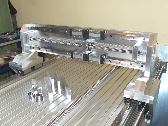

Post napisał: Zbych07 » 06 mar 2013, 16:13

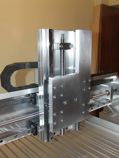

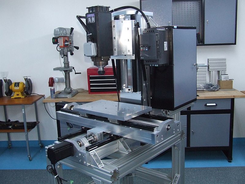

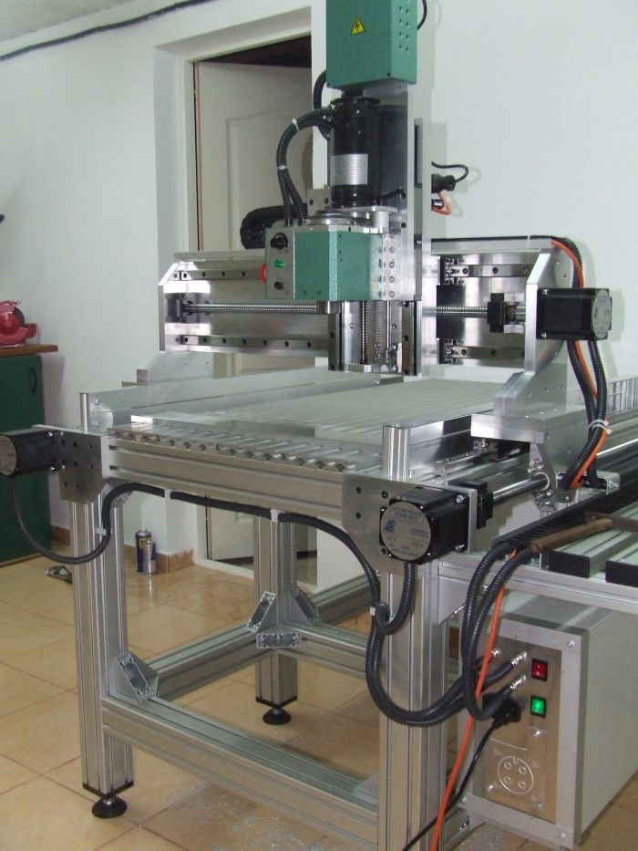

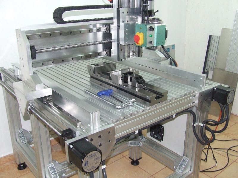

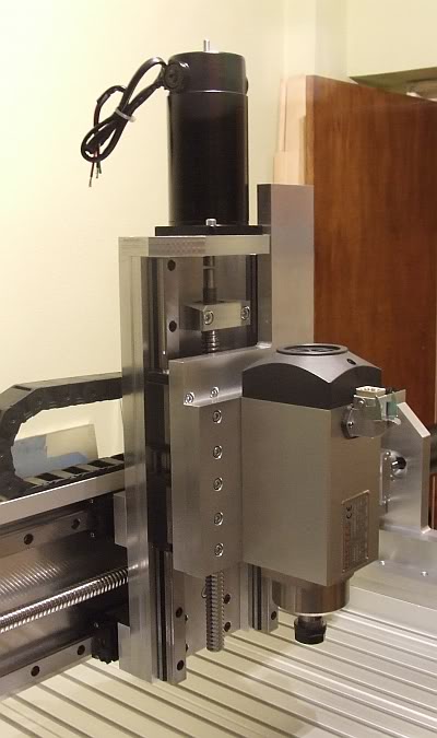

Kolejna znaleziona w necie frezarka kolumnowa - ciekawa inspiracja dla miłośników
profili aluminiowych.
Obrazek Obrazek
Obrazek Obrazek
Obrazek Obrazek
---> Link - więcej fotek

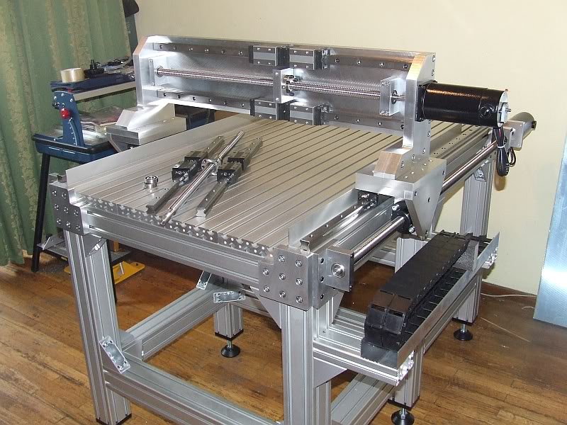

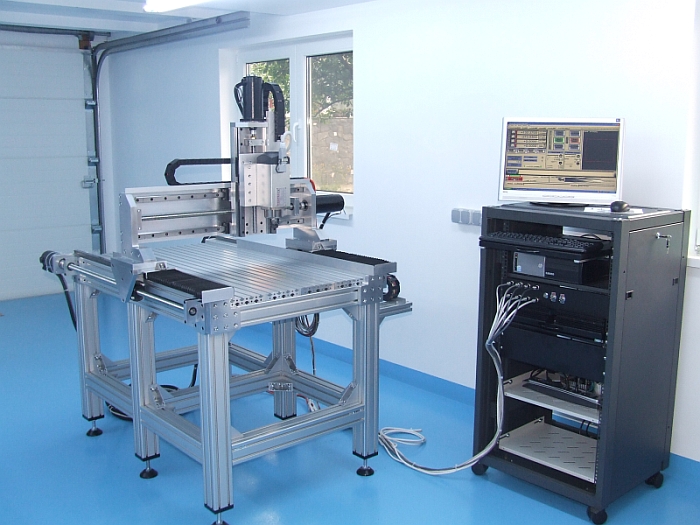

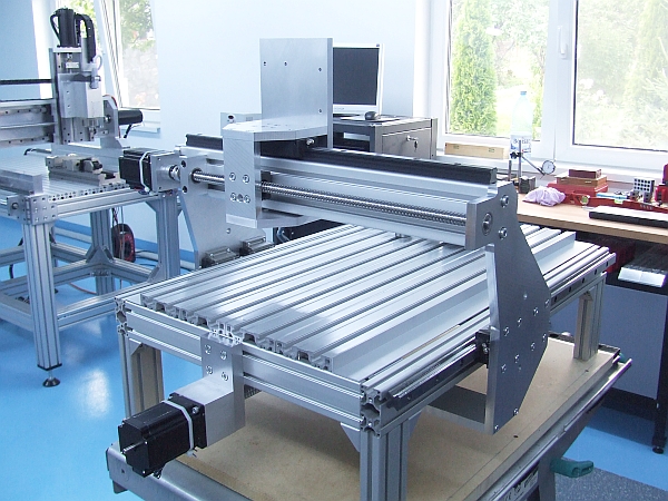

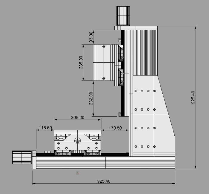

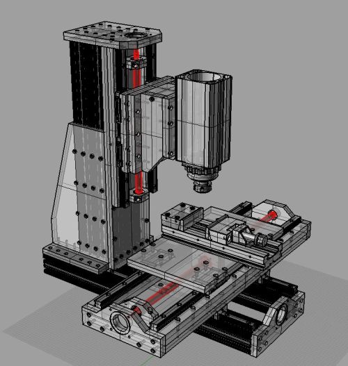

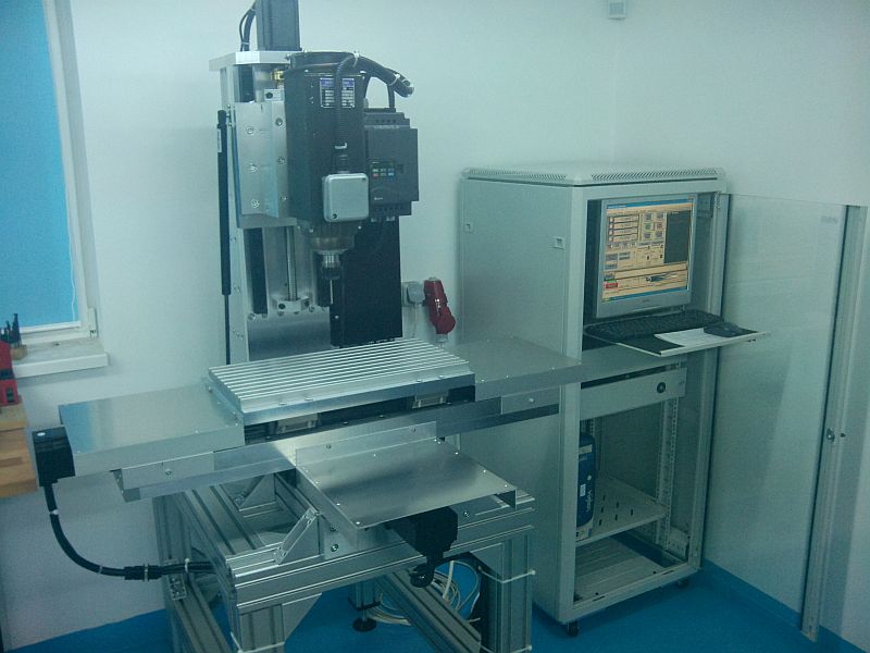

Post napisał: Zbych07 » 26 mar 2013, 08:11

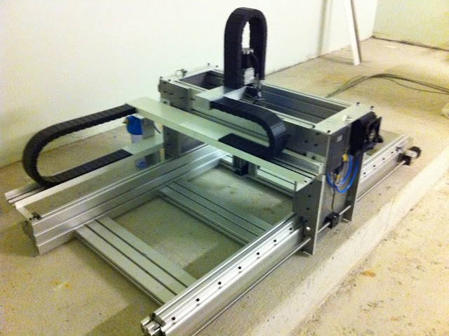

Gdy ogląda się na cnczone fotki powyżej zaprezentowanej frezarki kolumnowej widać, że Autor ( katran ) zbudował jeszcze jedną maszynkę
z profili aluminiowych. Przeglądając inne wątki Autora udało się zebrać kilka fotek pokazujących ten i inny nieco mniejszy ploter.

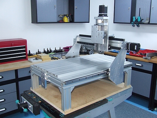

Obrazek Obrazek
W tle widać bardziej okazałą maszynkę:
Obrazek Obrazek

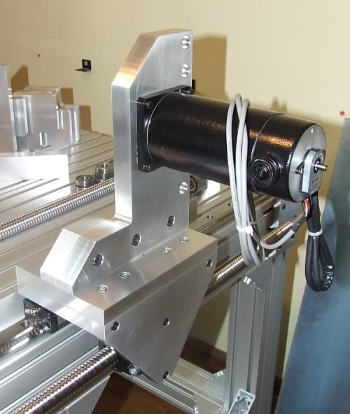

Obrazek Obrazek
Obrazek Obrazek
ObrazekObrazek
Obrazek Obrazek
Obrazek Obrazek
i to tyle, więcej fotek nie udało się znaleźć.
Edit: na dole tej strony ( cztery posty niżej ) są linki do filmów pokazującej pracę plotera.

Post napisał: Kazik_Wichura » 26 mar 2013, 08:40
Również jestem fanem profili, a maszyny wyglądają super. Widać jednak, że góra pieniędzy została wydana na nie. Wszystko nowe i błyszczące.

Post napisał: Zbych07 » 26 mar 2013, 11:44
Kazik_Wichura pisze:Również jestem fanem profili, a maszyny wyglądają super. Widać jednak, że góra pieniędzy została wydana na nie. Wszystko nowe i błyszczące.
Używki też mogą ładnie wyglądać :" Profile były niesamowicie brudne, ale szczotka, pasta… i nitro poprawiły ten stan rzeczy" ---> Link
clubber84
Posty: 1207
Lokalizacja: Zach-Pom

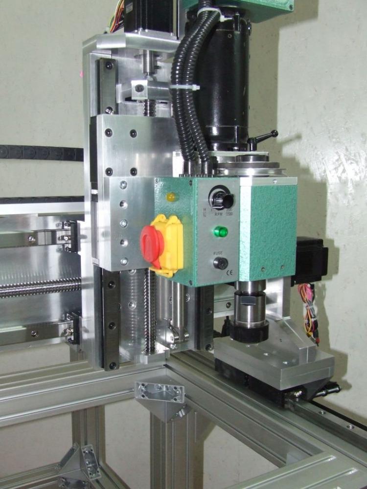

Post napisał: clubber84 » 26 mar 2013, 16:50
I pomyśleć, że maszynki są całe z ALU :shock: i do tego skręcane.
Ciekawe jak ze sztywnością?
BTW.
Może mi ktoś powiedzieć, dlaczego przycisk "STOP AWARYJNE" znajduje się na wrzecionie, a nie na konstrukcji stołu?
Zbych07
Posty w temacie: 13
Posty: 1474
Lokalizacja: Pruszków
Post napisał: Zbych07 » 27 mar 2013, 09:28
clubber84 pisze:I pomyśleć, że maszynki są całe z ALU :shock: i do tego skręcane.
BTW.
Gdyby wyłącznik awaryjny umieścić na konstrukcji stołu o jej wyłączeniu decydowałby wyłącznie operator,
a tak maszyna może mu to uniemożliwić - demokracja. :mrgreen:
A tak poważnie, wrzeciono wraz ze sterowaniem zostało wzięte z innej maszynki ( nie był to ploter ) i tam było OK a tu ... :???:
mocno dyskusyjne i na pewno nie zgodne z zasadami BHP.

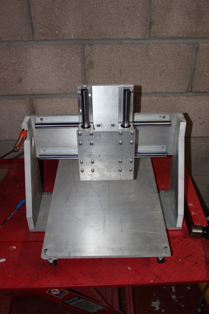

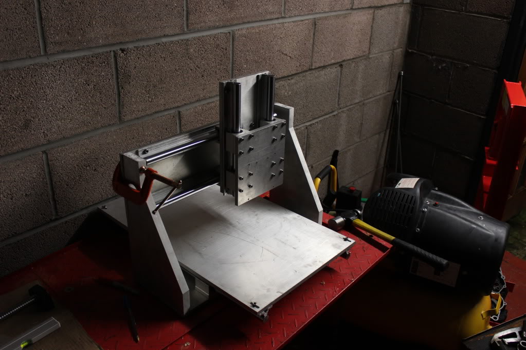

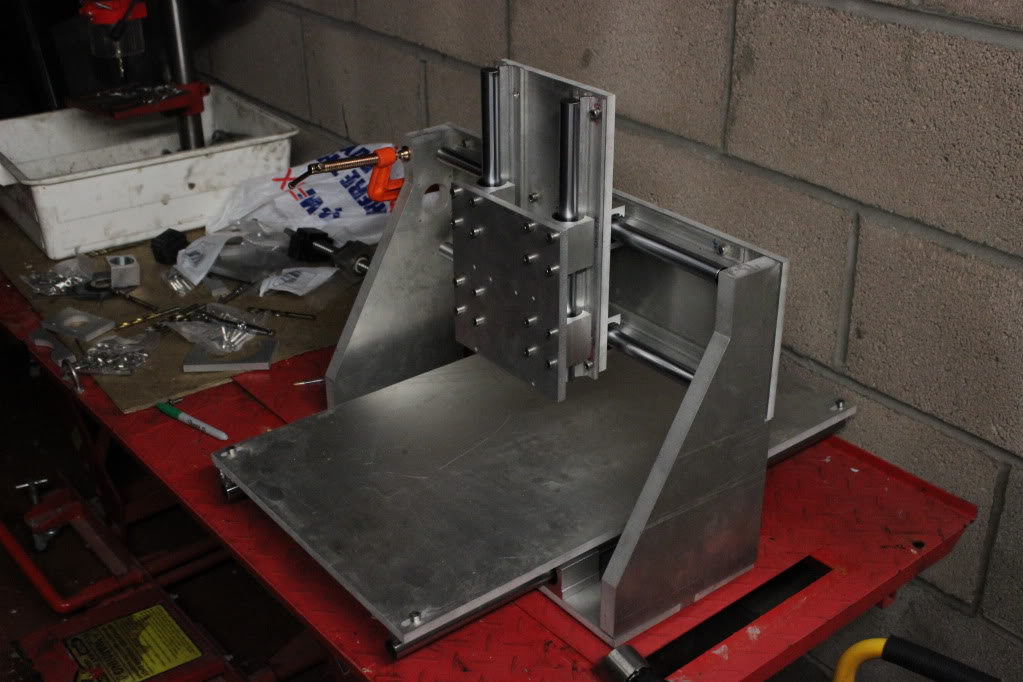

Post napisał: Zbych07 » 03 kwie 2013, 07:34

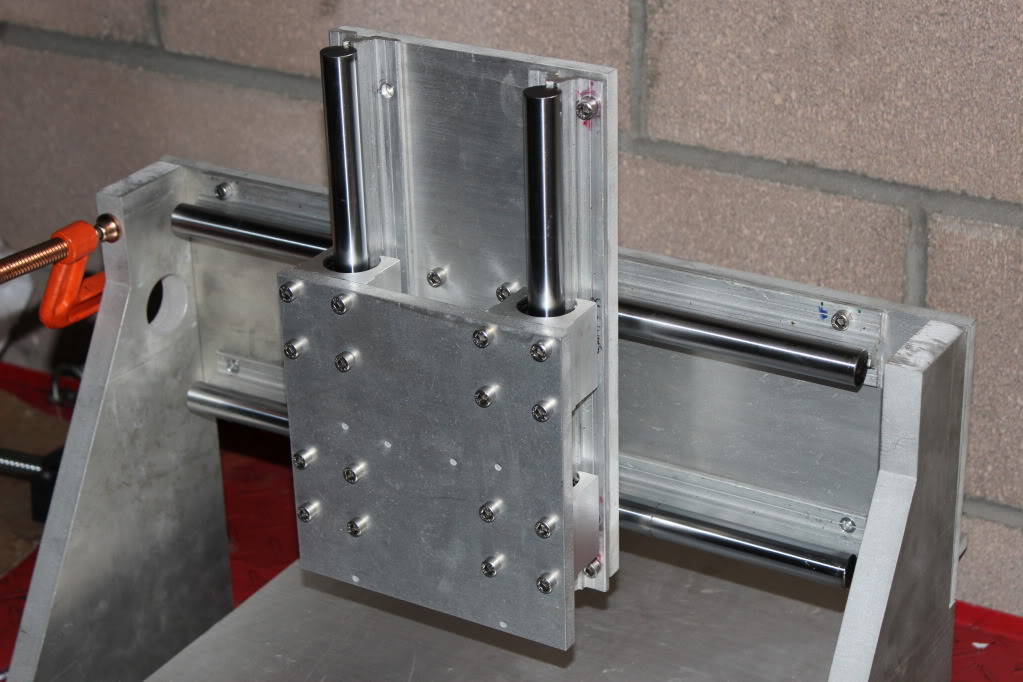

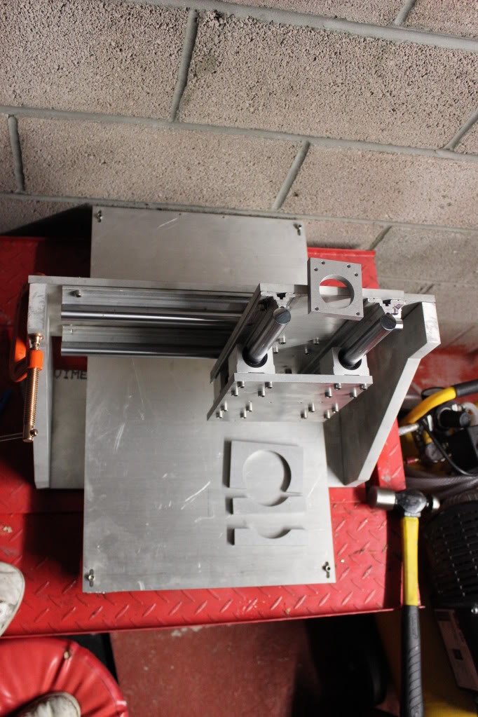

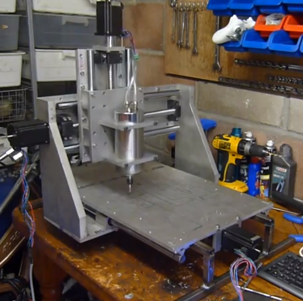

Szwendając się po necie trafiłem na popularny na naszym Forum model frezarki,
tym razem wykonanej z formatek aluminiowych:
---> www.mycncuk.com
Obrazek Obrazek
Obrazek Obrazek
Obrazek Obrazek
Ta maszynka zwykle pokazywana jest na naszym Forum jako frezarka z ruchomym stołem,
ale jak widać na filmie można też używać jej w wersji z ruchomą bramą ( np. do obróbki ciężkich detali ).
---> Film
:wink:

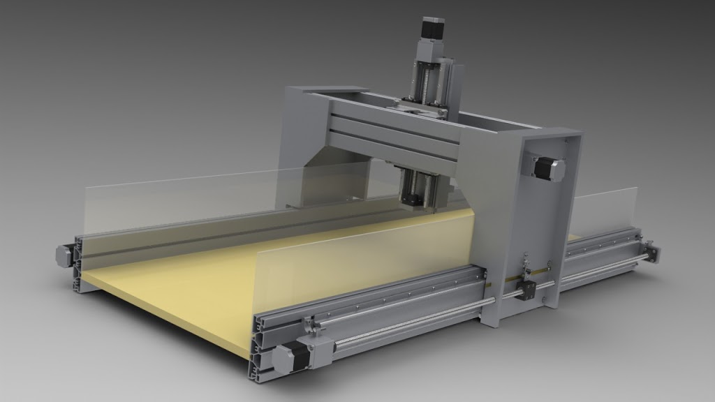

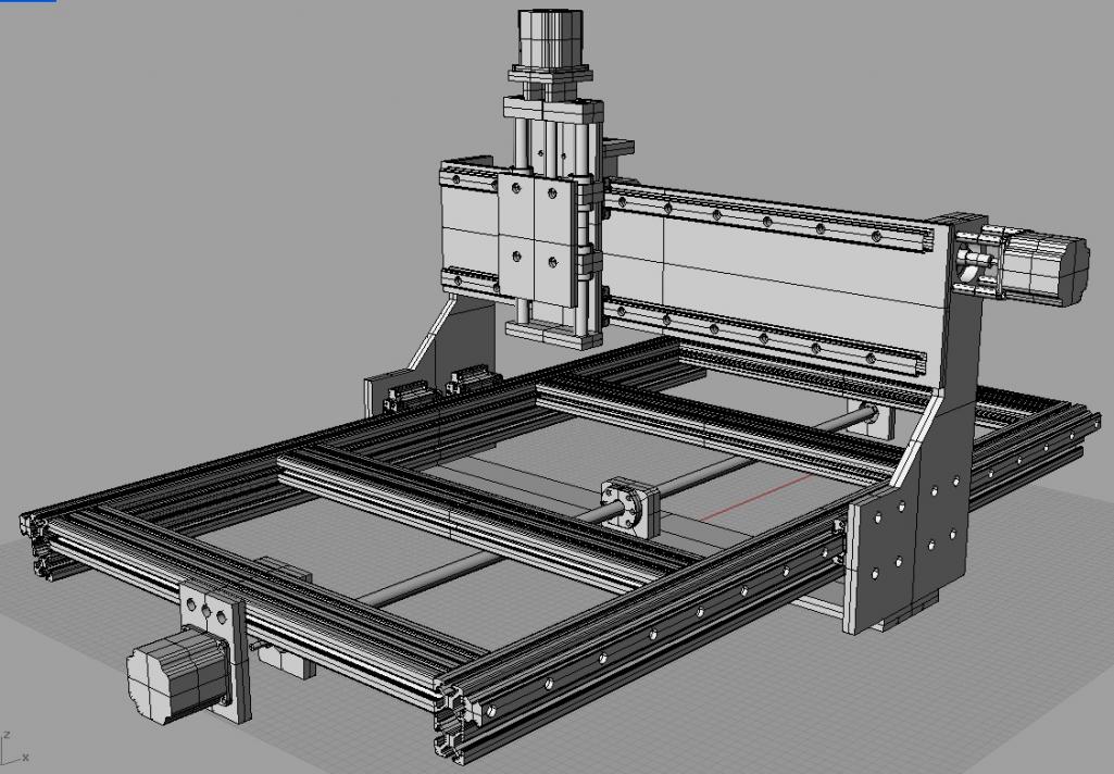

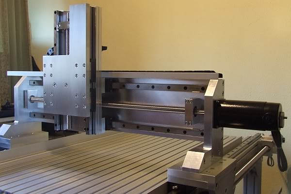

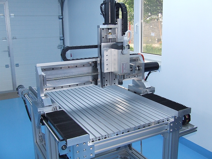

Post napisał: Zbych07 » 13 lip 2013, 08:38
Kolej ciekawy ( tym razem ze Szwecji ) przykład konstrukcji z profili i formatek aluminiowych.
Szczegółowo krok po kroku Autor zaprezentował powstawanie konstrukcji i ... przykłady jej zastosowania.
Obrazek Obrazek
---> Link
A tu przykładowe zastosowanie maszynki w praktyce :
[youtube][/youtube]
Robi Wrażenie :wink:

Post napisał: Brisek » 16 gru 2013, 08:26
Witam dorazdzcie mi prosze .
Czy taka maszyna którys z tych ploterów z profili aluminiowych byłbym w stanie wycinac kształty z blachy stalowej 2 mm ?? oraz grawerowac ? czy szytwnosc bedzie za mała ?
Nie musi oczywiscie wycinac szybko
Zbych07
Posty w temacie: 13
Posty: 1474
Post napisał: Zbych07 » 16 gru 2013, 10:47
Brisek pisze:Witam dorazdzcie mi prosze .
Możliwe, że z takim wyzwaniem poradziłaby sobie większość prezentowanych tu maszynek.
Możliwe - bo ... nie napisałeś jakie pole pracy jest ci potrzebne i jaką stal masz na myśli.
Pozostaje jeszcze kwestia czy warto ?
Jak już pisałem tu i ówdzie profile aluminiowe dla kogoś kto nie dysponuje dobrze wyposażonym warsztatem to fajna sprawa ale ... droga.
Pewne moje obawy budzi też trwałość połączeń skręcanych poddawanym obciążeniu i wibracjom.
Po przeczytaniu wątku : ----> jak trzeba to i na wiszących wałkach w stali idzie dochodzę do wniosku,
że do wielu zastosowań i dla ludzi nie dysponujących wypasionym warsztatem to może być znacznie lepsze rozwiązanie.
Robimy projekt.
Zlecamy wycięcie formatek stalowych laserem lub wodą,
zamawiamy wałki odpowiedniej długości,
dokupujemy inne potrzebne podzespoły w wersji gotowej.
I ... pozostaje poskładanie tych puzzli.
Efekt końcowy można zobaczyć na filmie umieszczonym w w/w wątku.
:grin:
