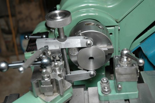

Czy może ktoś mi polecic jakieś radełko do ld-550 i troche przytoczyć chłopskiej wiedzy jak najlepiej to zrobić.
Chce takie małe elementy radełkować fi 10-30mm alu

Jeżeli w alu, i to raczej cienkie detale, to najlepsze byłoby radełko z dwoma rolkami w konfiguracji kleszczowej (podobne jak na zdjęciu)
ObrazekObrazekObrazek
ponieważ na detal działają wtedy symetrycznie przeciwbieżne naciski,
Obrazek Obrazek Obrazek
nie wyginając detalu tak jak boczny nacisk radełka z pojedynczą rolką lub dwiema wahliwymi(najczęściej skośnymi przemiennie), i wtedy cienki detal nie musi być koniecznie podparty kłem
ObrazekObrazek
Mając trochę smykałki i dostęp tylko do tokareczki można sobie bez problemu taką moletkę samodzielnie zdziełat', bo pofrezować takie proste rzeczy też na tokarce można. Kupić należy tylko same rolki, bo te amatorsko trudno byłoby wykonać (nacięcia, hartowanie itp.) tylko trzeba wybrać moduł (drobny, gruby, prosty, skośny, naprzemianskośny), http://www.cartertools.com/knurl.html , http://collections.infocollections.org/ ... 3be/1.html
Obrazek ObrazekObrazek
Pojedynczą czy podwójną też można bez problemu zrobić samemu. Konstrukcji jest bez liku, nawet tak prostą jak "C" z rysunku
http://www.google.pl/search?q=turning+k ... 63&bih=920
ale oczywiście można też kupić gotową..

wole gotowca tylko szukam radełka 12x12 by weszło ok w imak i nika nie moge wylukać :mrgreen:

rysmen pisze: szukam radełka 12x12 by weszło ok w imak
Jeżeli masz na myśli uchwyt prosty lub wahliwy, to w małej tokarce one nie bardzo się sprawdzają, z powodu dużej siły promieniowej potrzebnej do moletowania, szczególnie w stali. A Al oczywiście pójdzie. Dlatego, do małej tokarki, lepsze są uchwyty nożycowe.
Posty: 12407
Post napisał: RomanJ4 » 06 mar 2013, 12:44
To możesz trzonek przefrezować nawet w tokarce, albo splanować w uchwycie (po ew. rozebraniu) w podobny jak poniżej sposób
ObrazekObrazek
Nóż wkłada się między szczęki jak ten wałek i planuje na pożądany wymiar innym nożem, jak czoło zwykłego wałka. Tylko mocno zaciskać i nie za wielkie obroty.

Mała nieosiowość nie gra roli bo rolka (przy pojedynczej) najwyżej będzie "brała" poniżej czy powyżej osi, podobnie z wahliwymi. W zasadzie czy będzie 20, czy 12 to nie ma znaczenia, przecież siły nie są aż takie duże, poza tym działają bardziej wzdłuż trzonka, niż na zginanie. Możesz podfrezować z dołu, z góry , z obu stron, tak aby zachować mniej więcej w osi. ale to nie jest krytyczne. Nożycowe też mają pewien zakres ruchu,w górę i w dół, wiec też nie musi być idealnie.
można nawet od biedy zastosować taki obcinacz do rurek miedzianych zakładając w miejsce krążków(wystarczy jednego) odpowiednio szerokie moletki oraz kawałek trzonka wahliwie na sworzniu

Chyba nie, bo gładkie rolki zawalcują moletkę.
