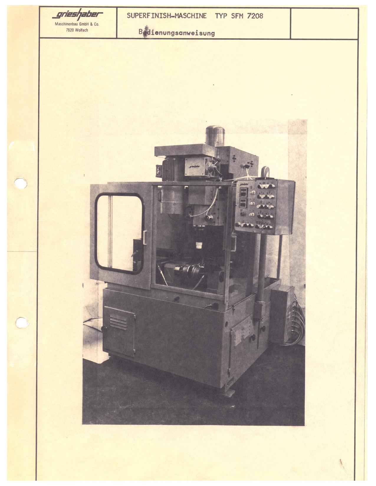

Chciałem się trochę podpiąć pod temat honowania, ponieważ moje firma posiada honownicę (podobno sprawną, ale nigdy przez nas nie uruchamianą), którą dostała w spadku z firmy matczynej.
Mam pytanie, czy ktoś w Polsce zajmuje się honowaniem, żeby był zainteresowany zakupem takiej maszyny (cena pewnie będzie atrakcyjna) :?: :?:
Fotka z DTR-ki do wglądu:
