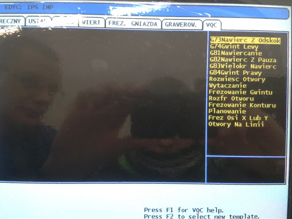

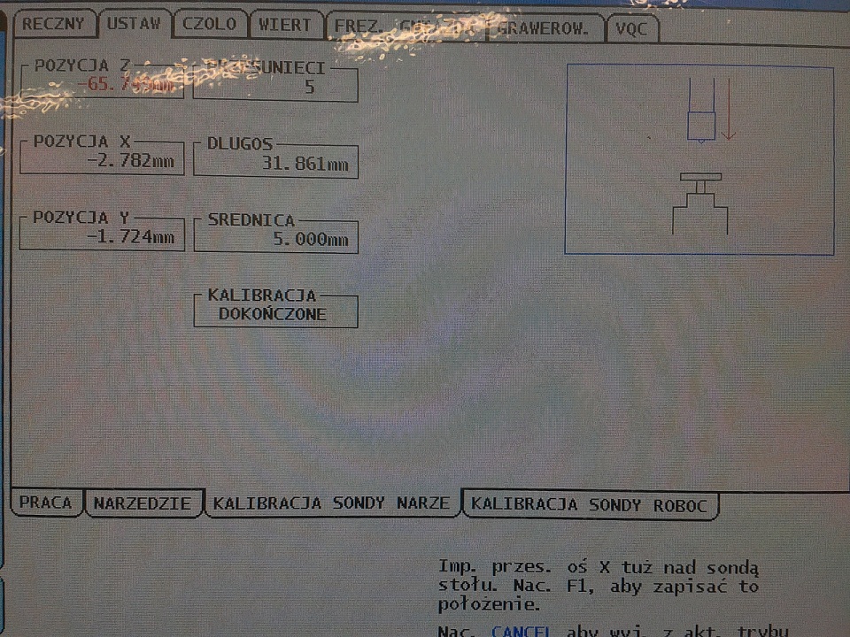

Dziękuję za odpowiedz sprawdziłem w swojej maszynie i wrzucam zdjęcia dla potwierdzenia swoich obserwacji. W VQC raczej brak jest programu do kalibracji sondy więc muszę skorzystać z drugiej opcji ustawień. Proszę sprawdźcie czy wybrałem odpowiednie okno do kalibracji. Są dwa pierwszy chyba do kalibracji sondy narzędziowej, a druga do kalibracji sondy przedmiotowej. Podpowiedzcie jakie dane muszą być wpisane , a jakie mogę pominąć. Powrócę jeszcze raz do trzpienia pomiarowego, a dokładnie do jego długości. Muszę wiedzieć bardzo dokładnie ponieważ mój szef zapłacił za jeden bezpiecznik 330zł. Długość trzpienia to długość razem z oprawką czy może długość mierzona od miejsca na wrzecionie. Pamiętam, że kiedyś pan który nas szkolił mówił coś o pomiarze narzędzia jak było zamocowane we wrzecionie, więc teraz mam mętlik w głowie. Wrzucam zdjęcie oprawki powiedźcie proszę od jakiego miejsca dokonywać pomiaru.

mierzysz czujnikiem mikronowym od czola wrzeciona(koło zabieraków;) ) do konca trzpienia pomiarowego.
chocby frez zalozony tylem w er`ke
przed zabawa sprawdz bicie trzpienia a pomiaru dokonuj najpiepiej na M19
takrze sonde wypoziomuj za pomoca czujnika mikronowego za pomoca srubeczek, jak jedna odkrecasz to druga dokrecasz - zebys czasem nie krtecił w 1 strone obu;
u mnie wystarczylo najechac pozniej danym trzpieniem nad sonde i podac tylko wymiezona długosc trzpienia i jego dokładna srednice . reszta poszła z automatu

Nie może być .... , dobrze sprawdzałeś ?futro1983 pisze:Witam,
Dziękuję za odpowiedz sprawdziłem w swojej maszynie i wrzucam zdjęcia dla potwierdzenia swoich obserwacji. W VQC raczej brak jest programu do kalibracji sondy więc muszę skorzystać z drugiej opcji ustawień....
Długość trzpienia to długość razem z oprawką od czoła wrzeciona do końca kołka.... Powrócę jeszcze raz do trzpienia pomiarowego, a dokładnie do jego długości. Muszę wiedzieć bardzo dokładnie ponieważ mój szef zapłacił za jeden bezpiecznik 330zł. Długość trzpienia to długość razem z oprawką czy może długość mierzona od miejsca na wrzecionie. ....

MoldMichal pisze: mierzysz czujnikiem mikronowym od czola wrzeciona(koło zabieraków;) ) do konca trzpienia pomiarowego. ....
.... miarą stalową z dokładnością ok. 3mm wystarczy.
Mariusz.
