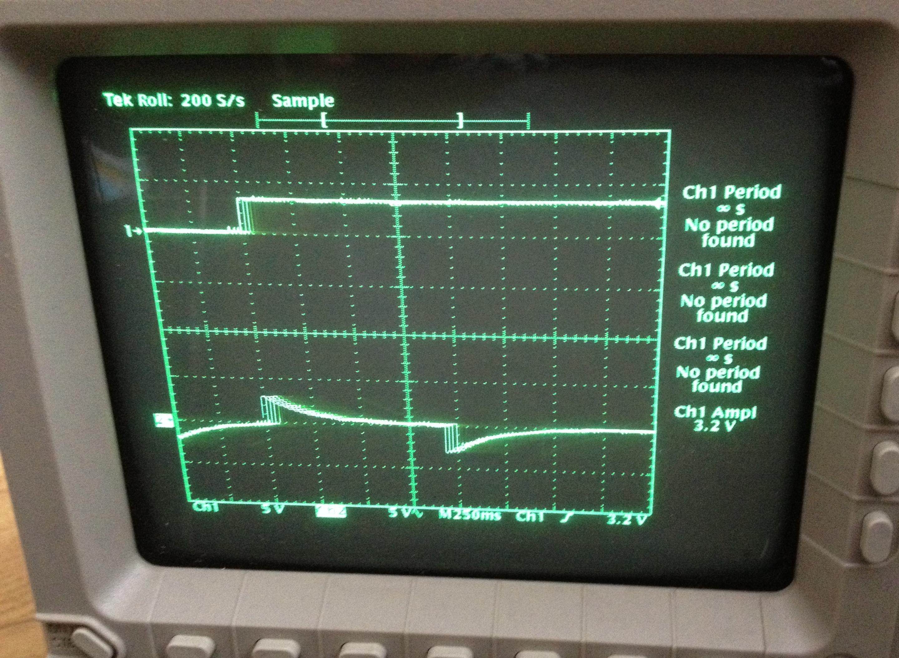

konfiguruję MACH3 pod sterownik mojego autorstwa, i mam problem, ponieważ MACH generuje tylko sygnał STEP. Nie mogę nijak ustawić żeby mi program wystawiał sygnał DIR :( pomimo dobrze zadanych ustawień w Motor Outputs :( (port itp... ) :(
Dodam ze na oscyloskopie sygnały mają duże zakłócenia, pełno szpilek.
Pomoże ktoś ? :cry: to już drugi komp. Obecny to Dell (jakiś z bazarku za 400 zł)
Dzięki bardzo za pomoc
A jesteś pewny że nic nie robi zwarcia lub wejscie ma małą oporność?
Przetestuj wyjście DIR nie podłączone.

Sygnały sprawdzam na oscyloskopie bez podłączonego sterownika (prosto z LPT), pomoże ktoś w miarę gardłowa sprawa :(
EDIT:
OK, Zainstalowałem MACH 2 i na jednej osi jest ok :)
ale sygnał DIR z drugiej osi wygląda jak by był ustawiony na działanie zbocza narastającego, występuje zbocze a później nie trzyma wypełnienia. Da się to gdzieś ustawić ? o mnie mogę pracować na MACHU 2 tylko żeby działało.
A... i dodam że zmieniałem piny w ports & pins nic nie dało :(
Wrzuciłem zdj z oscyloskopu jak wyglądają sygnały, do postu na górze bo nie wiem jak dać w tym poście ale to szczegół.
Proszę o pomoc. Dzięki wielkie

A nie trzeba czasem "podciągnąć" wyjścia portu przez opornik do plusa jak wyjścia typu otwarty Colector?

Post napisał: darekppp » 23 lut 2013, 00:28
Nie, bo to sygnał prosto z portu. Ale już sprawa nie aktualna :) uporałem sie z tym problemem :)
Reinstalacja MACHA i czyszczenie rejestru usunęły cały problem. Dziwne......
