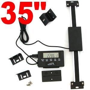

Post napisał: RomanJ4 » 22 lut 2013, 08:32
I na to jest sposób. W razie czego można albo dołożyć drugą skalę metryczną, nawet w postaci doklejonego i zalakierowanego aby się nie zabrudził, paska papierowego, plastikowego, z naniesioną skalą (sprawdzić dokładnie o ile mm przesuną się sanki na jeden obrót korbki można przystawiając do nich czujnik zegarowy, wynik podzielić przez ilość działek na skali i gotowe), albo dorobić nowe bębenki z przeskalowana podziałką.
ObrazekObrazek Obrazek
http://www.google.com/patents?id=MBp8AA ... 93&f=false
http://www.google.com/patents?id=BeQyAA ... 80&f=false
a w ostateczności stosować taki "patenty"
ObrazekObrazekObrazek http://www.ebay.com/itm/230747956665?_t ... 19&afsrc=1 http://www.ebay.com/itm/12-DIGITAL-DRO- ... c5&afsrc=1
