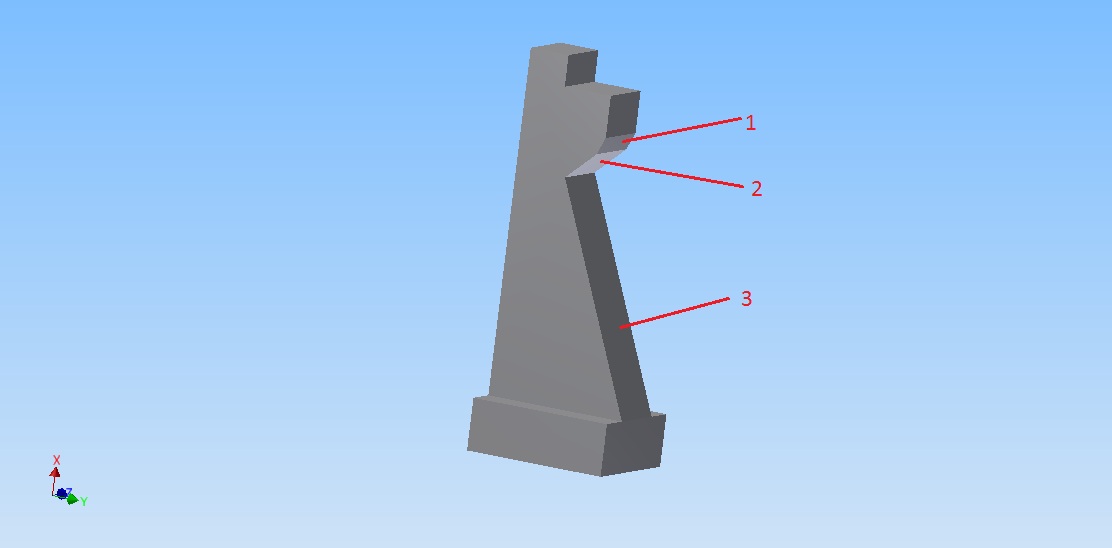

Witam Wszystkich serdecznie i bardzo proszę o pomoc w obróbce detalu na frezarce 5 osiowej. Chodzi mi o obróbkę powierzchni nr 1 i 2, zaznaczonych na obrazku. Długą, pochyłą powierzchnię poniżej (nr 3) udało mi się bez problemu obrobić stosując indeksowanie i zwykły cykl obróbki płaskich powierzchni.
Myślałem o tym, aby obróbkę 1 wykonać tak jak w przypadku obróbki ścian w kieszeniach, jednak nie mogę sobie z tym poradzić, mimo szeregu kombinacji. Czy ktoś mógłby pokazać w jasny, najlepiej obrazowy sposób, jak wykonać takie frezowanie? Pracuję na EdgeCAMie w wersji 2011R1.

tak na szybko 2 sposoby w zależności od posiadanych narzędzi, gabarytów detalu i dokładności wykonania.
1. głowica pochylona na ok 90 st w osi B i obróbka planarna tych 2 powierzchni (frezem kulowym uzyskasz lepsza powierzchnię, jednak zostanie promień na połączeniu powierzchni 2 i 3)
2. tu rozbicie na 2 ścieżki i ustawienie 2 widoków, a mianowicie:
a) widok ustawiony tak, aby krótsza krawędź powierzchni 1 była osią Z i obróbka Z-finish
b) analogicznie dla powierzchni 2. Kąt między powierzchnią 2 i 3 wygląda na większy niż 90 st, więc frezem walcowym nie uszkodzisz powierzchni nr 3.
Nie mam dostępu teraz do CAMa, żeby zademonstrować co mam na myśli, ale może złapiesz mój tok rozumowania :)

shwax pisze: a) widok ustawiony tak, aby krótsza krawędź powierzchni 1 była osią Z i obróbka Z-finish
No dobra, ale jak to zrobić? Chyba muszę zdefiniować jakoś zero w tym miejscu, tak? Tylko jak?
Kąt między tymi powierzchniami faktycznie jest większy niż 90st, myślałem wiec, że uda mi się jakoś wymusić obróbkę "bokiem frezu", stycznie do pow.2, a nie czołowo. Niestety brakuje mi pomysłów w jaki sposób to zrealizować.

leksel, rozgryzłeś mnie, chodzi o pracę dyplomową, stąd 5 osi :smile: Próbowałem zaznaczone powierzchnie obrabiać przy użyciu indeksowania i cykli 3 osiowych, ale niestety uzyskany efekt nie do końca mnie zadowalał. Poza tym, jak wspomniałem na początku, chodzi mi jedynie o obróbkę w podobnych sytuacjach, bo detal docelowy ma inny kształt i nie nadaje się do obróki tylko i wyłącznie w 3 osiach. Inna sprawa to taka, że nie chcę tego programu porzucić z chwilą oddania pracy, więc chciałbym jak najwięcej dowiedzieć się o sposobach programowania obróbki w nim :wink: .
Co do samego tematu to już sobie poradziłem, udało mi się osiągnąć zamierzony efekt porzucając indeksowanie i stosując cykl 5 osi ze strategią "Równolegle do krzywej". Wcześniej zdjąłem z detalu cechę "Powierzchnia" i jedną krawędź jako "Prowadnice 3D"(W tym wypadku dla płaszczyzny 2 krawędź między 2 i 3). Dla powierzchni 1 analogicznie. Reszta to już kosmetyka i trochę testowania z różnymi ustawieniami, ale ogólnie wszystko działa tak jak chciałem. Może komuś się przyda :smile:

Wojtek1982, dzięki za poświęcony czas i tak dobrze opisaną metodę rozwiązania problemu. Co prawda w końcu sam jakoś do tego doszedłem, ale dzięki Twojej instrukcji zwróciłem uwagę na kilka szczegółów, które mi umknęły. Już poprawiłem wszystko w swoim programie i jest super :smile: Myślę, że nie tylko ja skorzystam na Twojej pomocy. Jeszcze raz dzięki :wink:
