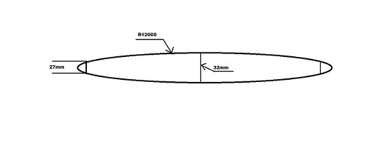

potrzebuję pomocy przy toczeniu łuku powyżej R8200.
Tokarka ze sterowaniem Fagor
Potrzebuję wytoczyć element z łukiem R12000,
niestety sterowanie przyjmuję tylko R8200 czy pomoże ktoś jak inaczej to napisać,
używałem G02 Z-512 R XXX
poniżej obrazek o co chodzi
Noga R12000
WZÓR

Nie znam sterowania i nie rozumiem w czym problem.
.... Potrzebuję wytoczyć element z łukiem R12000,
A dlaczego G02 , a nie G03 ....?

Próbowałem to zrobic w EC i nie poszło mi .... Narusza geometrie . Mysle ze jak nie pójdzie tego obrobic za pomocą G2.I .J czy K to może krótkimi odcinkami liniowymi .

Dragoo, właśnie to zaproponował Twój przedmówca, też trochę myślałem nad tym i chyba jedyne rozwiązanie jakie przyszlo mi na myśl, zastanawiam się tylko jak będzie wyglądała powierzchnia, czy przejścia pomiędzy prostymi będą bardzo widoczne.

nie wiedzałem ze WZÓR to juz zaproponował ale chyba to najlepsze rozwiązanie popucowac i będzie cacy ale czemu tego nie można zrobic za pomocą sterowania ???

Miało być G3 nie G2 pomyliłem w pierwszym poście.
WZÓR czy możesz podać czym wygenerowałeś ten łuk ?
Za pomocą sterowania nie idzie zrobić ponieważ nie przyjmuje mi takiego dużego promienia, maxymalny jaki moge wpisać to 8200 a potrzebuję 12000
