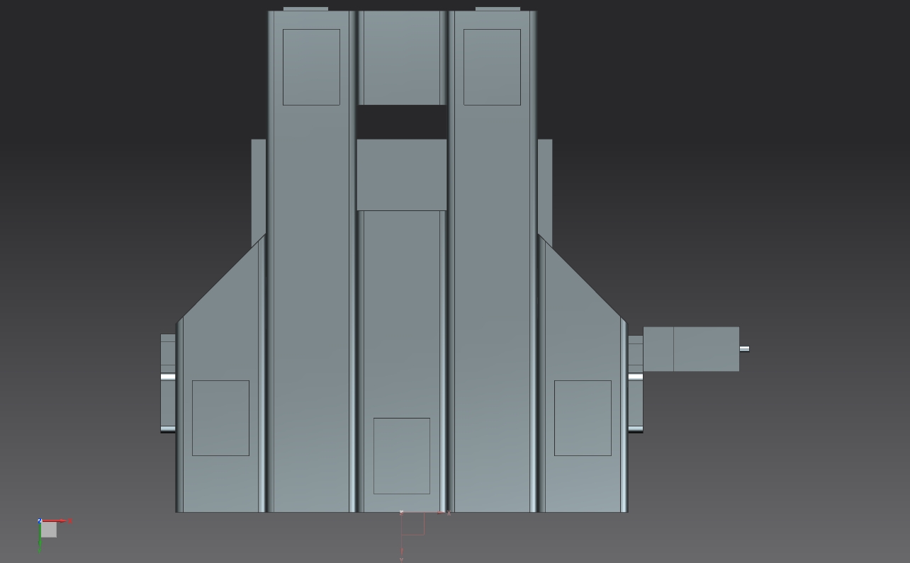

Witam wszystkich.
Od 10 lat interesuje się tematem CNC. Jakiś czas temu postanowiłem iż zacznę powolutku kompletować podzespoły (co może potrwać bardzo długo).
Założenia są takie:
Pole robocze: 400x300x~130mm
Rozstaw łożysk na stoliku 250mm x 250mm, rozstaw łożysk w osiach Y i Z (krzyżak) 100mm.
Rama stalowa spawana, wyżarzania, frezowana.
Wałki 20mm podparte na całej długości .
Śruby kulowe 16x5.
Silniki 3Nm
Mokry chińczyk 1,5kW.
Koszta całości ~7tys
Mam zamiar obrabiać elementy drewniane o wielkości pola maksymalnego z w miarę szybkimi posuwami.A także aluminium wielkości powiedzmy 10cmx10cm tak dokładnie jak się da kosztem prędkości i czasu.

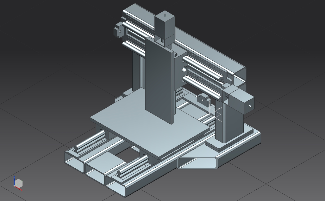

Akurat tak się złożyło że mam po znajomości dostęp do małej hurtowni ze stalą.Więc postanowiłem, że na początku skompletuje materiał na ramę.
Za pomocą CAD'a stworzyłem projekt który w zamierzeniu miał bazować tylko na dwóch profilach 120x60x8 oraz 160x80x8.
v1.pdf
Niestety nie mogę nigdzie dostać profili grubo ściennych tzn. 8-10mm.
Chciałbym się dowiedzieć co sądzicie o takim projekcie opartym na profilach 4-5mm.
Wybrałem taką konstrukcje (profile spawane bokami) ponieważ nie wymaga dokładnego cięcia profili. Oraz można go złożyć z kawałka 3,5m taki mogą mi odciąć bez problemu.
Co do osi Y może być wykonany z jednego profilu 160x80x5 albo z dwóch zespawanych 80x80x5 nie wiem która opcja lepsza.
Pod prowadnicami wałków, płaskowniki 10mm.
Jeśli grubość ścianek była by za mała myślałem, że można by jeszcze wspawać w środek kwadratowe profile 50x50.
Zrobiłem drugi projekt bardziej klasyczny wzorowany na najpopularniejszych maszynach z forum.
v2.pdf
Jednak wymaga on 3 rodzajów profili w krótkich kawałkach.
Chciałbym się spytać która z konstrukcji była by sztywniejsza?

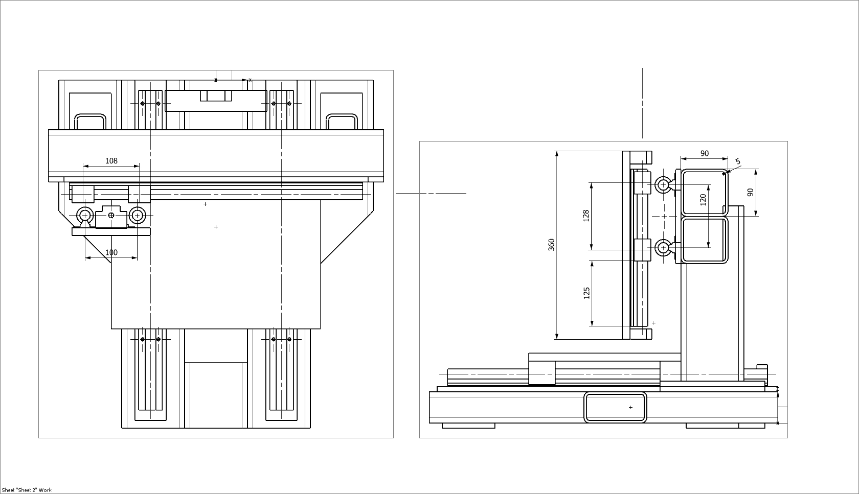

Wałki bramy za blisko siebie - daj min. 120mm, aby uniknąć przykrych niespodzianek z rozginaniem się łożysk. Rozstaw wzdłużny łożysk bramy może być mniejszy, za to w osi Z zalecam 100mm.
Poza tym konstrukcja wygląda ok, chociaż raczej ciężko będzie tak równolegle ustawić profile - maja tendencję do bycia krzywymi..

Post napisał: nasiono » 07 lut 2013, 18:32
Dziękuje za odpowiedzi.
Naniosłem poprawki. Co do zwichrowania profili to nie wziąłem tego pod uwagę będę musiał się im przyjrzeć przed zakupem.
Jak rozumiem profil 4-5 mm jest wystarczający?
Stół planuje tak jak oś Z wykonać z płyty 15mm czy to nie za mało i czy silniki 3Nm dadzą rade z stołem oraz całym kompletem Y-Z?
Co do kosztów to są orientacyjne. Wyliczyłem sobie taką podstawę aby tylko uruchomić maszynę. Bez chłodzenia wrzeciona, kabli, krańcówek, wymienionego już stołu pod spód itp.
Zobaczę ile wyjdzie budowa ramy i wtedy podejmę decyzje. Zawsze mogę na początek kupić kressa zamiast chińczyka, śruby trapezowe czy najprostsze sterowniki.
Jeśli chodzi o wymiary to są optymalne dla moich potrzeb oraz ograniczonego miejsca. Jeśli maszyna zarobi na siebie to kto wie może pomyślę o czymś większym.
Najgorsze jest to że nie mam pojęcia jakie są koszta frezowania elementów. Ile na przykład może kosztować taki krzyżak na oś Y-Z. Przyjąłem że do 500 zł czy to jest realne? Jaki może być koszt obrobienia ramy?

Myślę że większy problem , to efekty uboczne spawania.
1. Trzeba spawać na stole prawie traserskim inaczej z założenia będzie krzywo
2. Trzeba spawać trochę z góry trochę z dołu.
Zastanawiam się czy nie warto przed spawaniem splanować wybrane płaszczyzny, zawsze to lepiej robić z prostego.
Budowa ramy wyjdzie na 100%, może co najwyżej być trochę krzywa. Najważniejsze to samozaparcie i kasa.

Generalnie jest zasada im więcej ścianki tym lepiej i wg. mnie zrób najgrubsze jakie możesz.
Nie żałowałbym na profilach a to dla tego ponieważ jak zrobisz dobrą ramę raz a dobrze to będziesz wymieniał tylko wałki na hiwinki i śruby trapezowe na kulowe a nie w między czasie będziesz się martwić, że konstrukcja jednak draga, rezonuje i hałasuje.
Co do spawania to zawsze możesz użyć profila jako podstawy i na nim spawać. Pisałeś o tym, że i tak pójdzie to do wyżarzania i splanowania więc ja bym się nie martwił tutaj za bardzo krzywiznami tylko przyspawał płaskownik 60x30mm i na pewno wyda przy planowaniu ;-)
Pamiętaj o tym jeżeli chcesz w przyszłości zmienić wałki na prowadnice prostokątne to one są dużo niższe i robi się na prawdę mało miejsca na nakrętkę i śrubę więc na płaskowniku też nie oszczędzaj.

Grubość profili ma tu drugorzędne znaczenie. Profile połączone krótkimi kawałkami równolegle do siebie będą się wyginać, bo pracują jak kawałki zwykłej blachy. Dowolna ramka zrobiona z profili będzie bez porównania sztywniejsza i taki jest cel używania profili.
