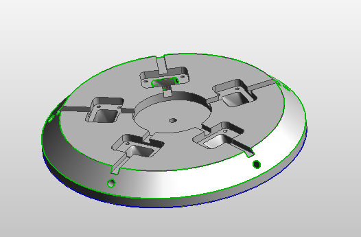

Jestem nowy jeśli chodzi o obsługę Edgecam'a, więc z góry prosiłbym o ewentualną wyrozumiałość. Mam problem z wykonaniem otworów w powierzchni bocznej stożkowej w modelu załączonym niżej.
Próbowałem już cyklu otwory, zaznaczając cechę "otwór ślepy promieniowy" jednak wyskakiwał komunikat:
"Otwory obrotowo dostępne tylko gdy osie są prostopadłe lub przecinają się". Próbowałem też je frezować w trybie obrotowym, jednak skutek jest ten sam. Kończą mi się powoli pomysły, czy należy coś tu kombinować z zmianą zera lokalnego?
