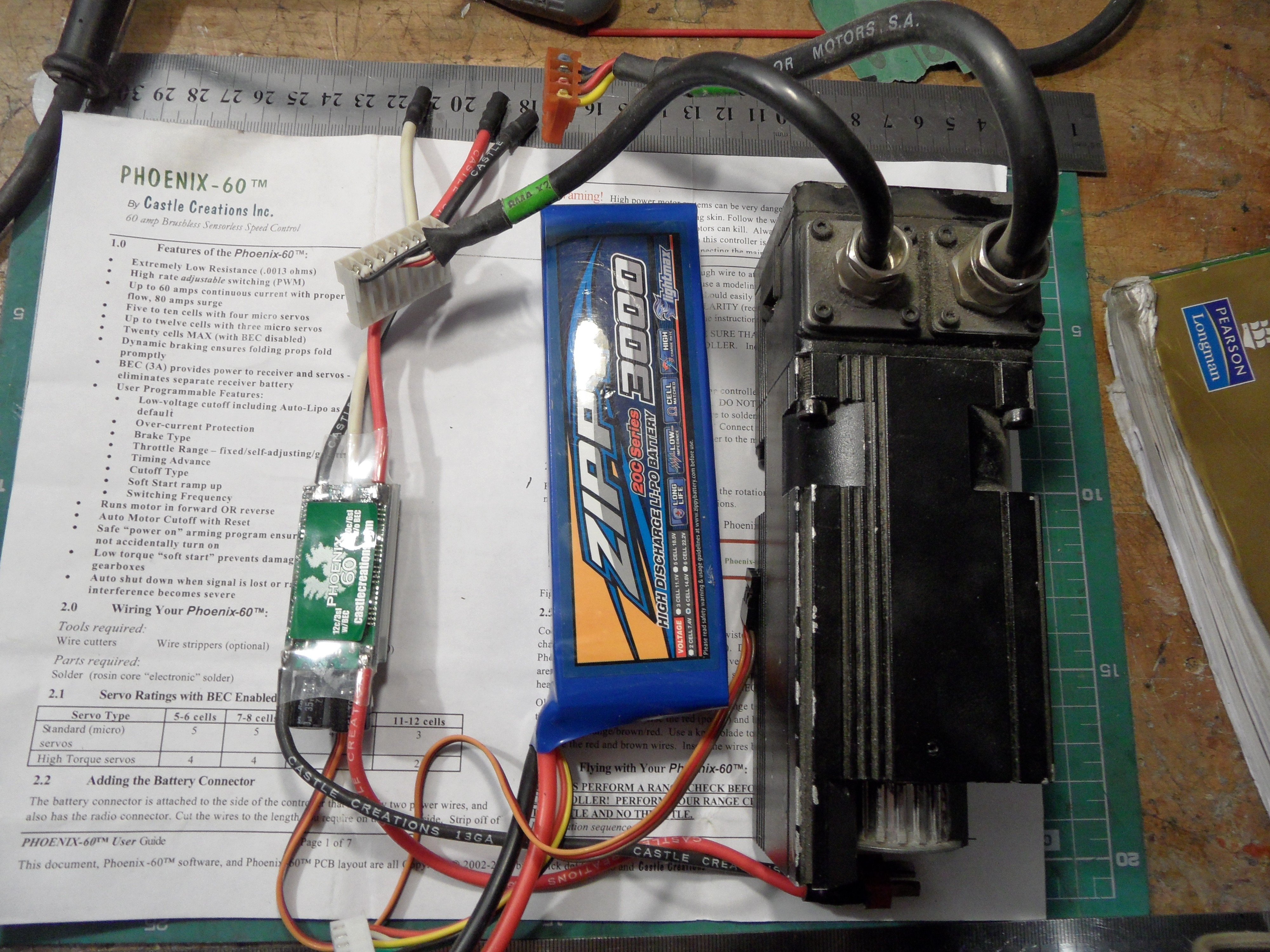

Post napisał: Malaxis » 28 sty 2013, 21:23
posiadam serwa Mavilor BT0559.99.0999.A2 seria BLT-055 48v i chciałbym je jakoś przetestować zanim będę kupował/robił do nich sterownik.
Wpadłem na pomysł żeby podłączyć serwa do regulatora modelarskiego
Castle Creations Pheonix 60
Specyfikacja serwa:
240w
48v
http://www.mavilor.es/pdf_products/BLSBLT_series.pdf
Z li-pol maksymalnie mogę 16,8v ale może to wystarczy, żeby się zakręcił?
Co o tym myślicie, jest to w ogóle możliwe żeby w taki sposób sprawdzić te serwa?

Post napisał: TF » 29 sty 2013, 08:23
Też mam chyba te same serwa (tylko z serwo wzmacniaczem) - na 24V kręcą się bez problemu. Jeśli chodzi tylko o napięcie, to na 16,8V też powinny śmigać.
Nie znam się na regulatorach modelarskich, więc trudno mi powiedzieć, czy dobrze się tu sprawdzi. Nie jestem też pewien, czy to serwo AC, czy BLDC (i czy to ma jakieś znaczenie dla testu)
Przy pracy bez obciążenia nie potrzebują wiele prądu (jeśli dobrze pamiętam zakręcenie nimi powodowało wzrost poboru znacznie poniżej 100mA). Jeśli Twój regulator ma możliwość ustawienia ograniczeń, to chyba warto ograniczyć im prąd do jakichś 7A (choć przy testach nie powinieneś się nawet zbliżyć do tego przedziału wielkości).

Post napisał: kszumek » 29 sty 2013, 08:33
Zakręcić się powinien , najwyżej spadnie mu moment przy obrotach
lub obroty maksymalne

Post napisał: Malaxis » 06 lut 2013, 23:25
Test przebiegł pomyślnie, serwo zadziałało i nic się nie spaliło :grin:
