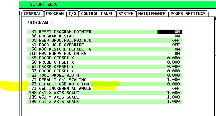

Czy praktykował ktoś z was możliwość ustawienia nowego układu współżędnych dla mocowanego detalu, przy użyciu sondy pomiarowej?
Dla przykładu, mam detal który ma 2 boki tworzące kąt prosty, pozostałe ścianki mają kształt nieregularny, chciałbym detal zamocować bezpośrednio do stołu lub do jakiejś płyty adaptacyjnej (aby nie uszkodzić stołu), następnie używając sondy dokonać pomiaru i ustawić nowy układ współżędnych - detal będzie zamocowany w taki sposób że ścianki które mają kąt prosty nie będą równoległe do osi X ani Y,
Proszę nie pisać odpowiedzi typu: że mam zamocować równolegle do tych osi, bo nie o to chodzi, to jest tylko przykład problemu który stawiam.

Musi Pan wyznaczyć współrzędne dwóch punktów leżących na jednej ściance. I współrzedne dwóch punktów leżących na drugiej ściance. Na tej podstawie może Pan wyznaczyć dwie proste i nowy kartezjanski układ współrzednych. Zero w osiach X i Y nie powinno być problemem. Pozostaje obliczyć potrzebny kąt obrotu układu maszynowego do układu wynikającego z pomiarów. W program pisze Pan dla wyrobu w układzie opartym na tych dwóch prostopadłych bokach. Na maszynie używa Pan funkcji obrotu układu wspól. a nastepnie wpisuje program. Podobnie można wykorzystać chociażby dwa otwory.

dokładnie jak Kolega pisze wystarczy sondą złapać 2 punkty wyliczyć kąt na podstawie współrzędnych.
Wynik zapisujemy w settingu 72
i uruchamiamy setting 73

z tego co ja rozumiem to temat jest taki,
w VQC bazujesz się z narożnika 1,2,3, lub 4 (pamiętaj że musisz wybrać opcję dwóch pomiarów na każdej osi czyli X i Y),
pamiętaj też o tym że max kąt skręcenia twojego mierzonego detalu musi wynosić ok 10mm między mierzonymi 2 punktami,
kiedy pomiar ci się uda w macro zmiennych (klawisz CURNT COMDS i kilka razy PAGE DOWN aż znajdziesz tabele macr i strzałka w prawo ) szukasz zmiennej 189- to jest twój kąt- za każdym razem inny zależy z którego narożnika mierzysz
p.s. baza detalu z programu też najlepiej z narożnika jeśli masz na środku kombinujesz w ofsetach żeby się wstrzelić w narożnik
chłopaki z aplikacji wiedzą pewnie lepiej jak to zrobić kiedy baza jest na środku
a w programie podajesz np:
g55
t1m6
g68 r#189 ew.podać punkt obrotu(np;g55)

Panowie mam pytanie dotyczące ustawiania detali owalnych. Mamy detal/płytę który kształtem przypomina jajko, detal jest w jednej osi symetryczny, dwa boki przypominają elipsę, pozostałe dwa to promienie o różnych wymiarach.
Wiem jak z tym poradzić sobie za pomocą pulpitasa, jednak czy istnieje sposób, żeby taki detal ustawić szybciej za pomocą sondy mając na uwadze, że nie mamy kawałka prostej?

Chcesz wyznaczyć kąt skręcenia detalu? Będzie ciężko, w takich sytuacjach bardzo często do drugiego zamocowania w pierwszy wykonuje się powierzchnie referencyjną (może ona zostać potem usunięta). Na podstawie takiej powierzchni ustala się kąt detalu oraz bazę. Druga opcja to ustawienie detalu na podstawie otworów wykonanych poprzednio.
Jeżeli tylko złapać bazę w środku użyłbym dwóch pomiarów wyspy w X oraz Y (jeżeli detal jest ustawiony wzdłuż osi). Jeżeli nie to opisałem sytuację wyżej.
