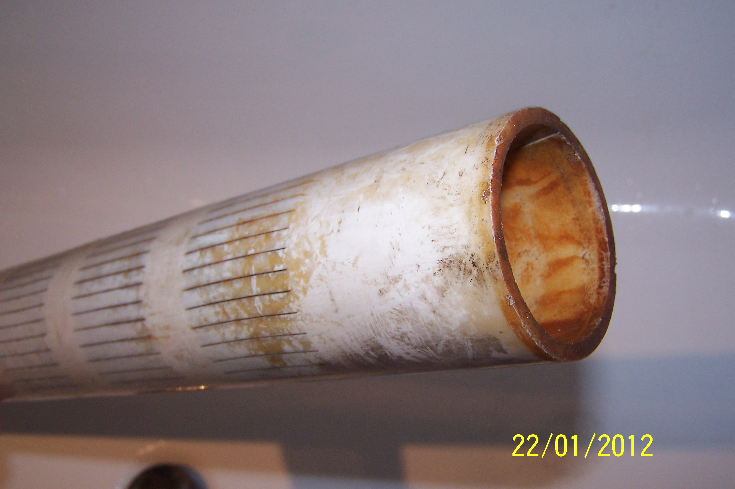

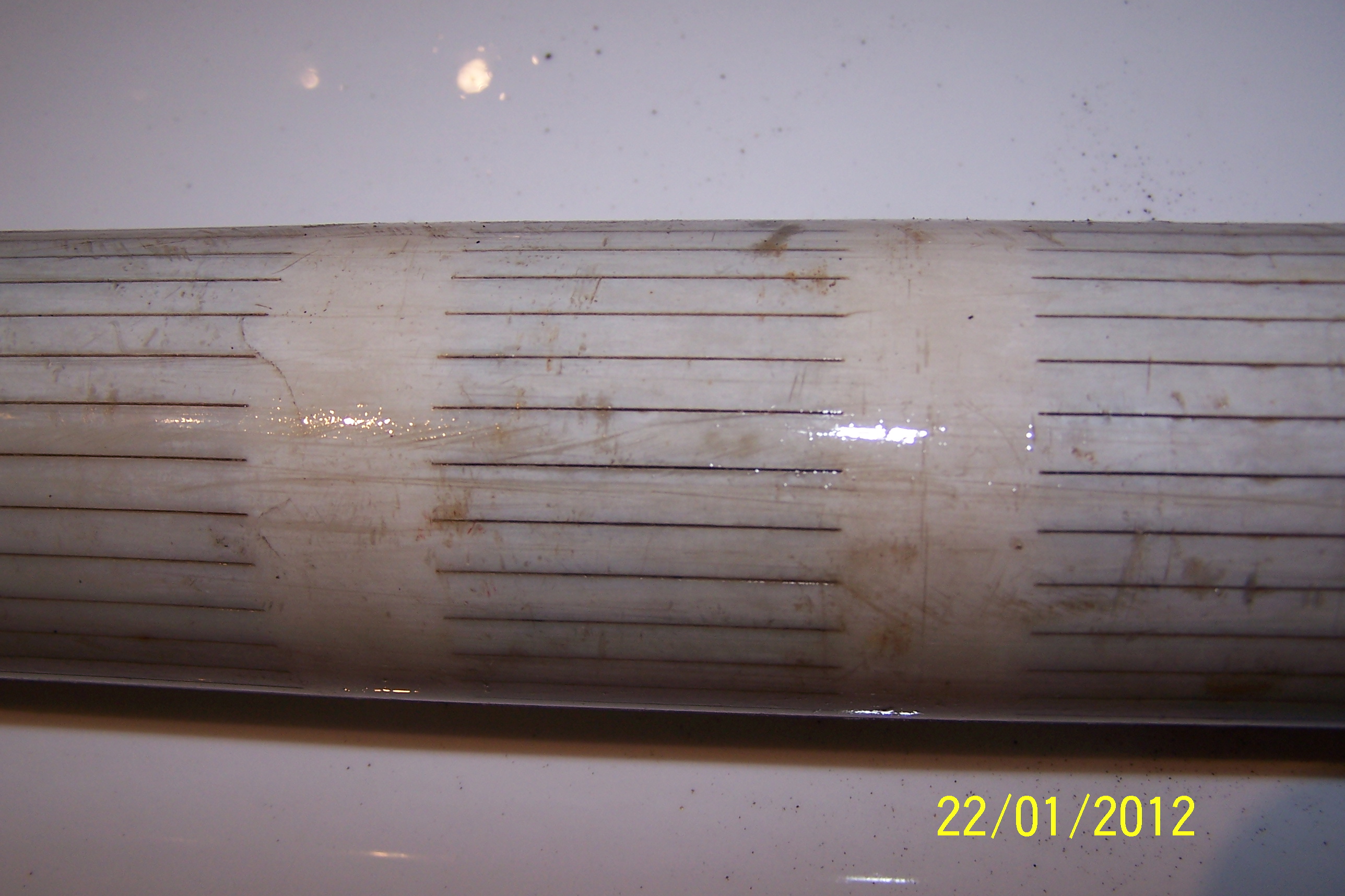

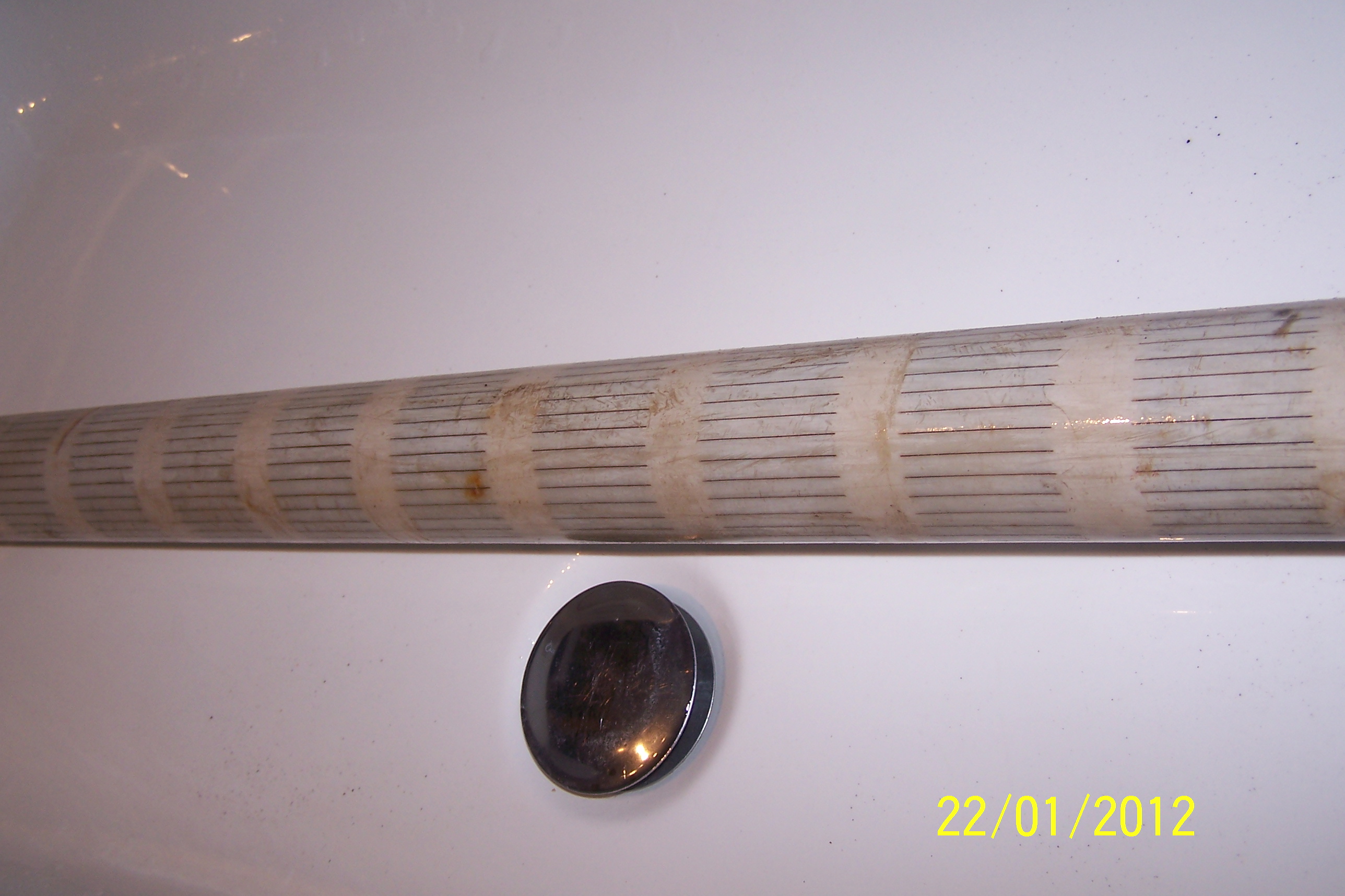

Witam wszystkich. Czy jest mozliwe wykonanie nacięć o szer. 1mm, długości 45mm, grubość ścianki rury 5mm, pocałym obwodzie?? Ogólna długość rury to 4-5m z tego do nacięcia 500mm. Materiał rury to tworzywo plastikowe, jakie dokładnie nie wiem, coś podobnego do PVC i PE(rury do wody)
Czy są standardowe maszyny które mogą coś takiego zrobić??
Załączam zdjęcia dla zobrazowania o co mi chodzi.
Będę wdzięczny za każdą odpowiedz i sugestie jak to wykonać.

Da się to zrobić różnymi metodami od Ciebie zależy, która będzie najlepsza dla Twojego portfela. Wygląda jak by to było nacinane małą tarczką, ale głowy nie dam. Masz taka tarczkę do dremela 0.5 mm http://allegro.pl/tarcza-do-pilowania-d ... 26894.html trzeba było by ją zamontować na normalne wrzeciono i zrobić nacięcia na ploterze plus jakaś podzielnica albo 4 oś i tyle.

Pewnie że jest. Można to zrobić zwykłą frezarką wycinając frezem po kilka tych szczelin a potem np obracając rurkę. A można to zrobić umieszczając tarcze na wrzecionie i też ciąć po kilka szczelin w rzędzie przesuwając rurke. A można dremelka umieścić w uchwycie(takim jak do wiertaki) i nacinać.
