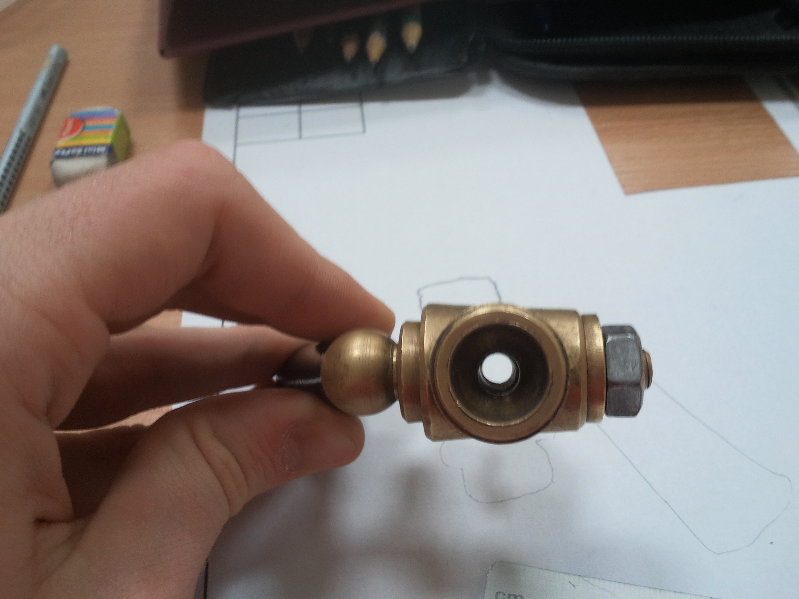

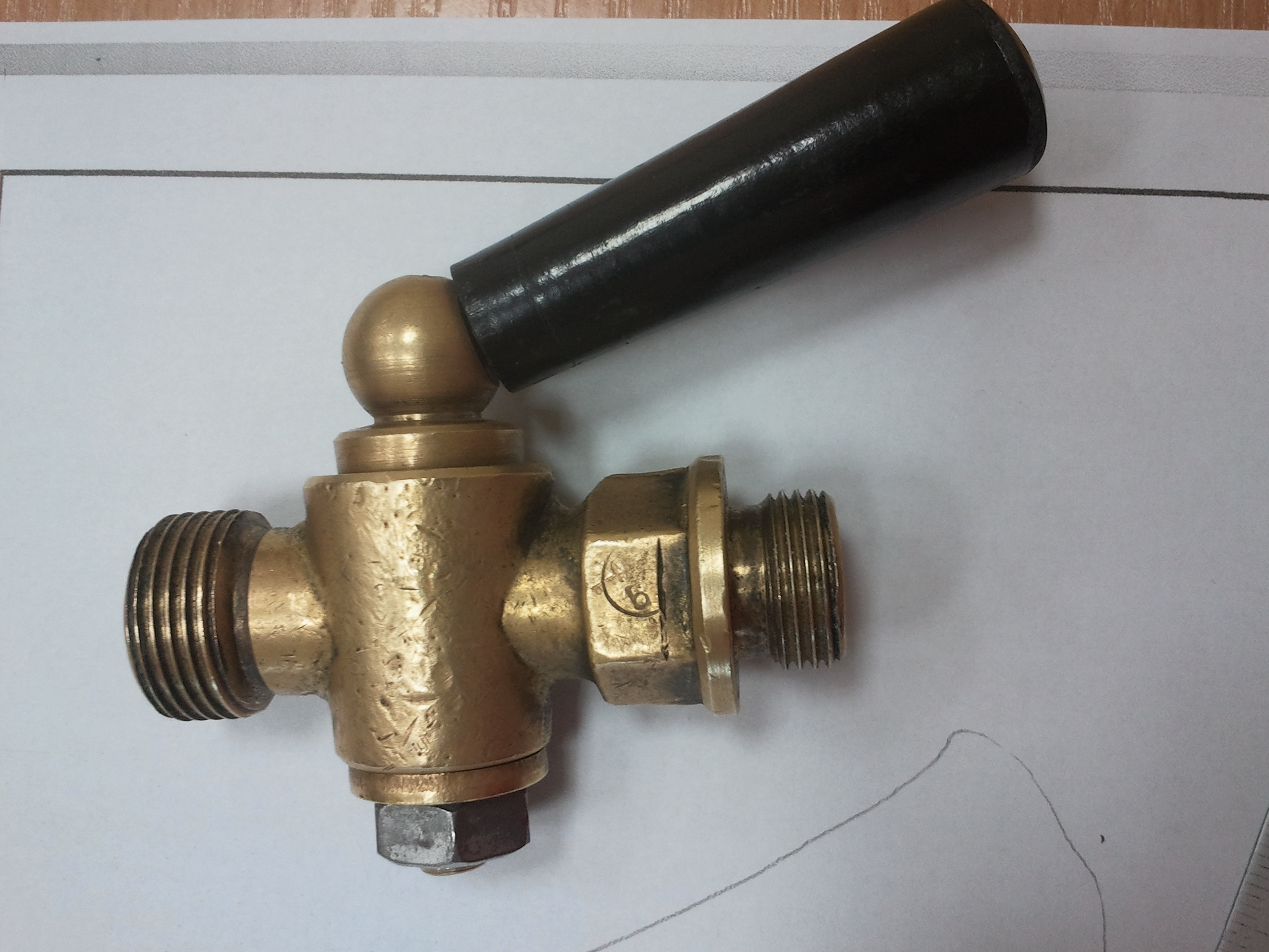

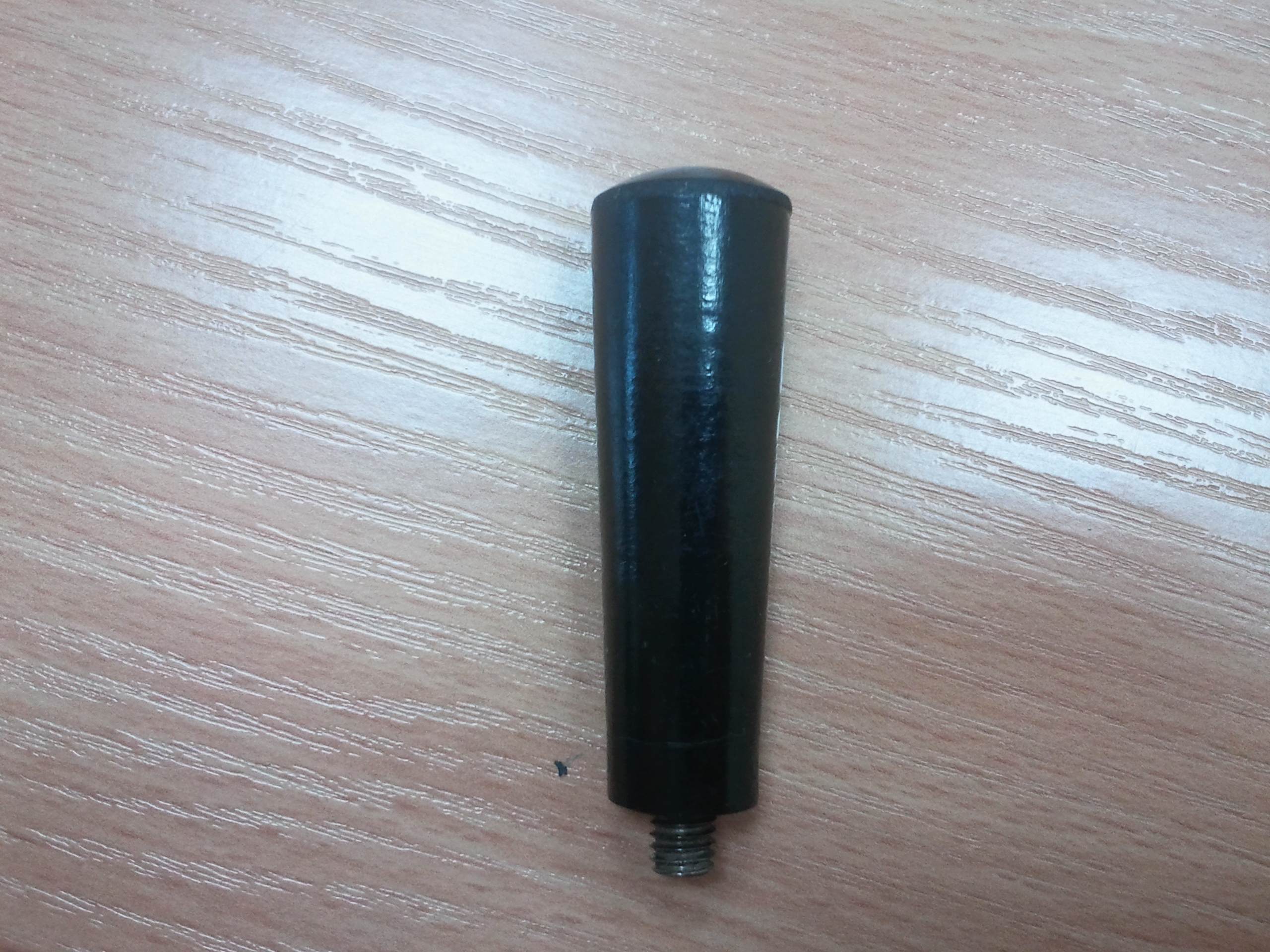

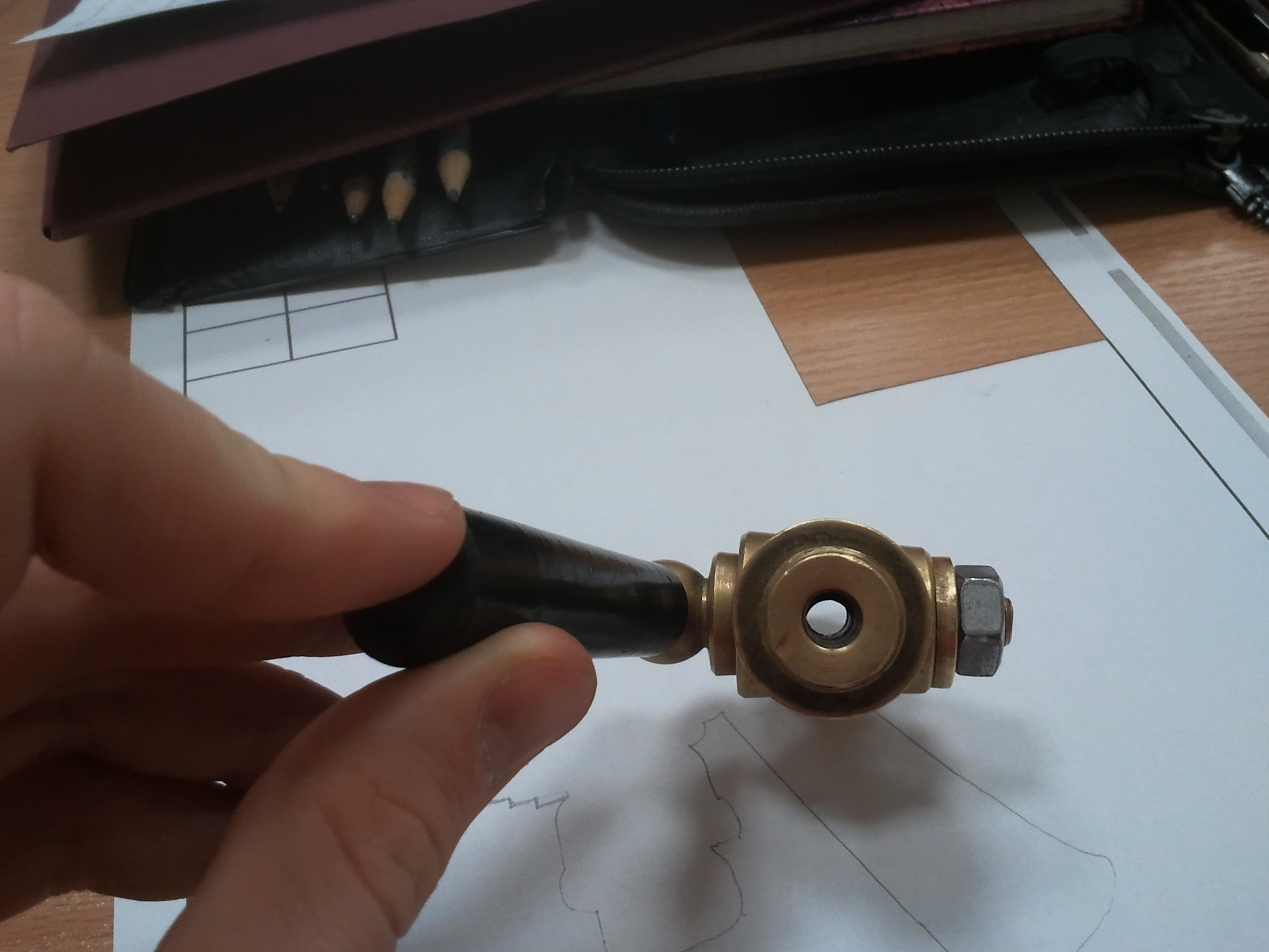

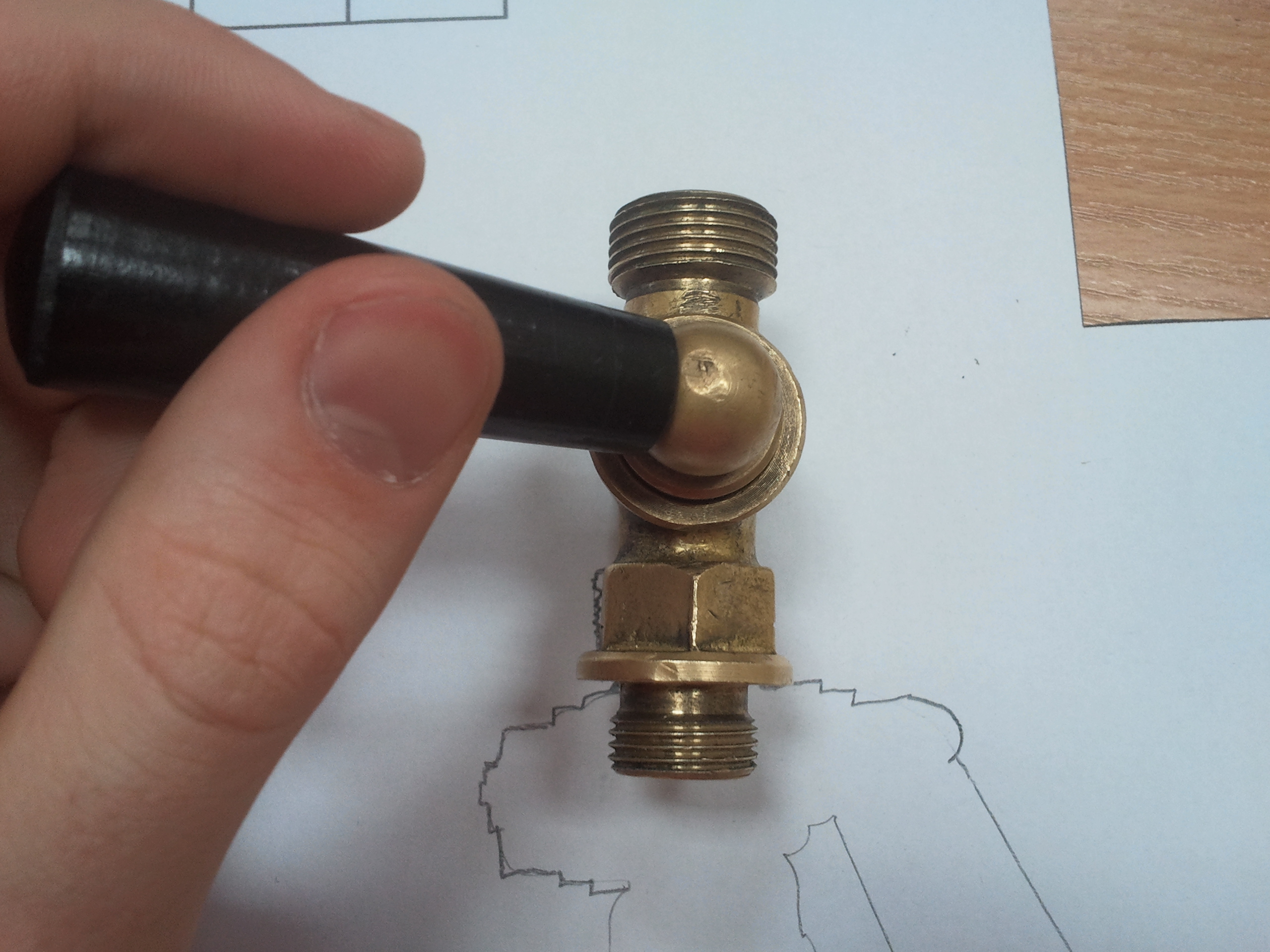

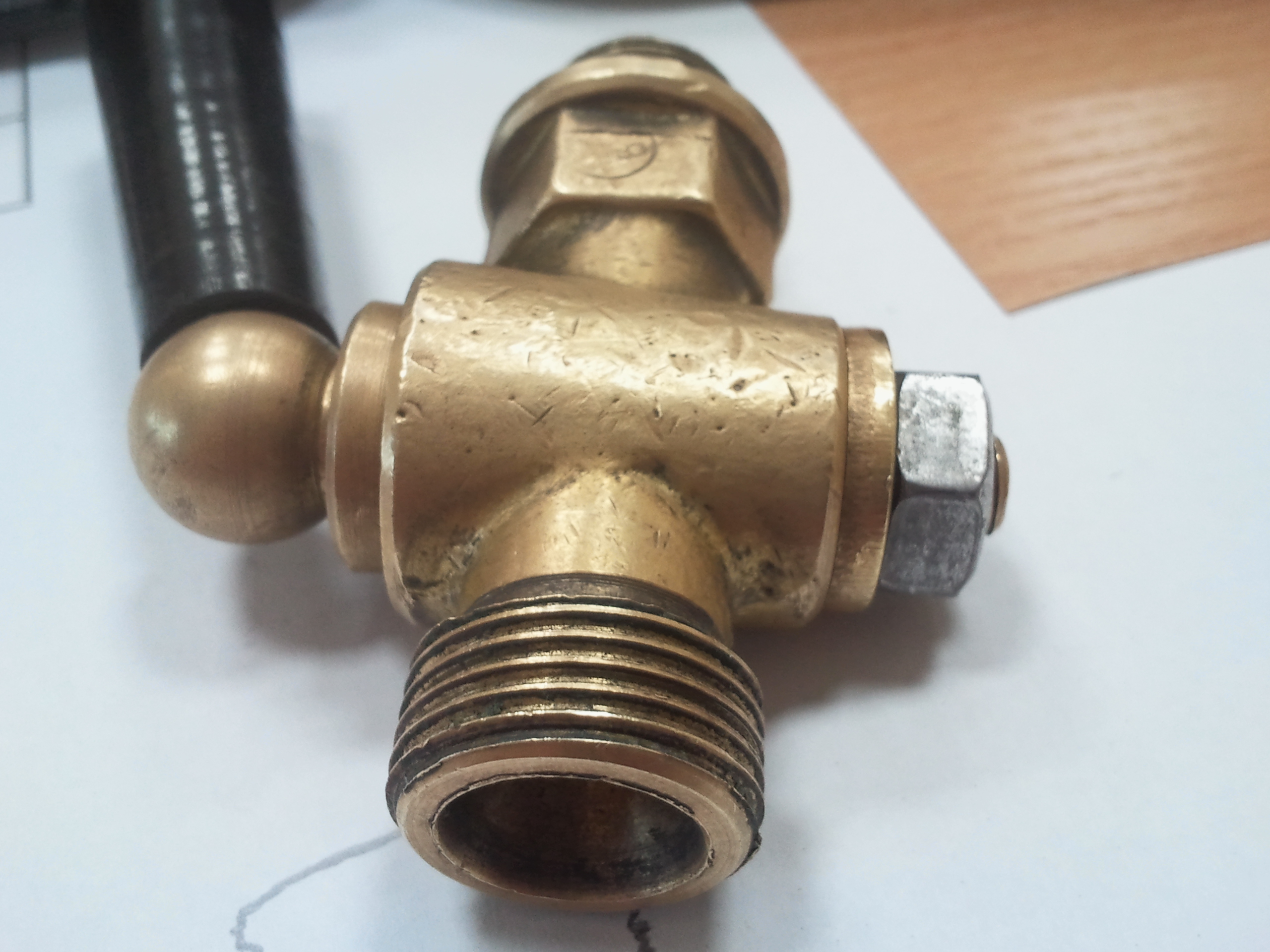

Mam problem. Dostałem rysunek złożeniowy lecz za kija nie wiem jak to narysować. Czy ktoś pomoże mi to narysować to złożenie i element na przedostatnim zdjęciu ? Jestem zdany na waszą łaskę : (

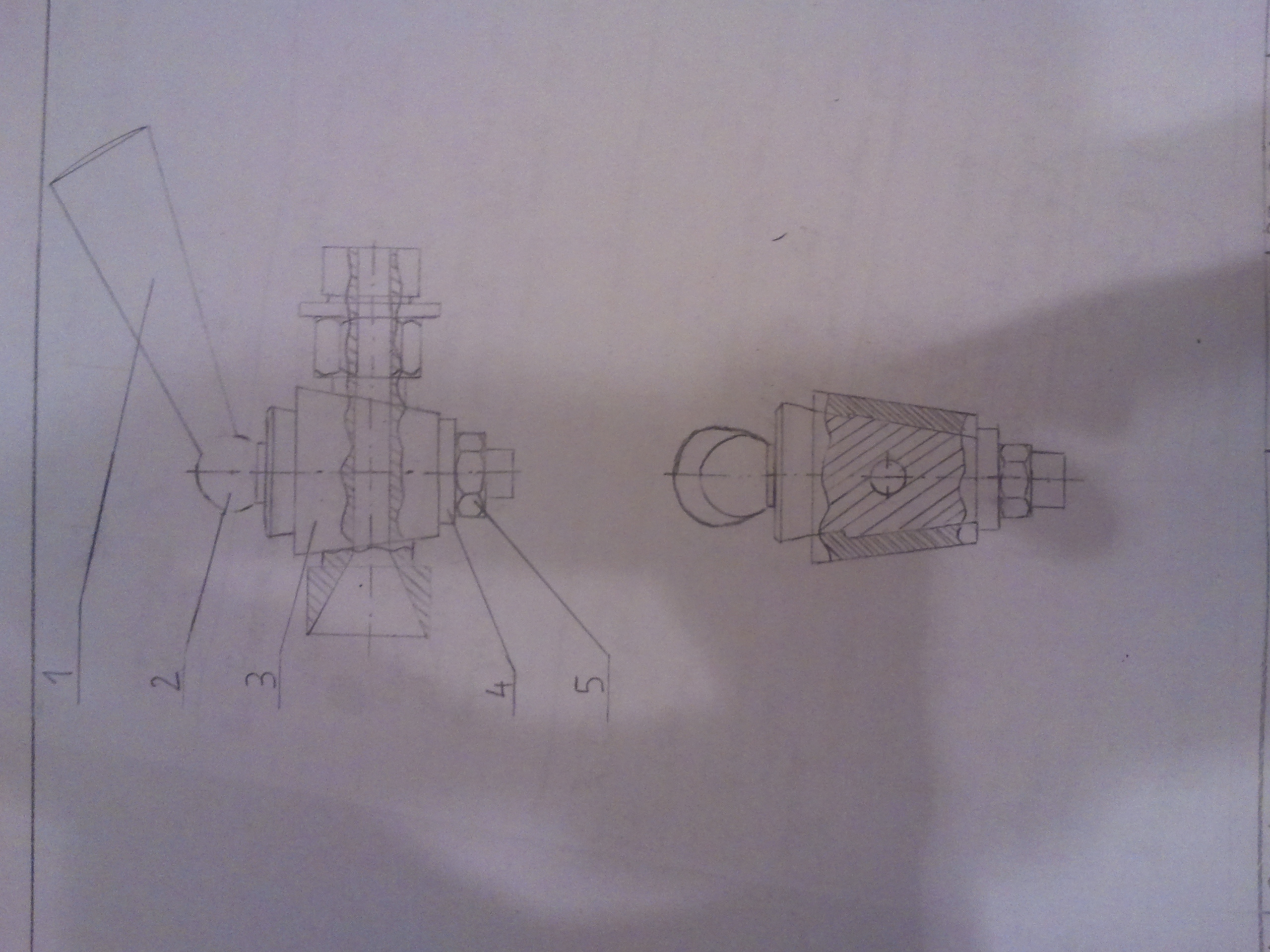

Wykonaj 2 przekroje:
- ( widok podobny do rys.1),
- przekrój 6-ciokąta,
i widok od dołu, aby zwymiarować 6-ciokąt( nakrętkę).
A z elementem sam sobie dasz radę :razz:

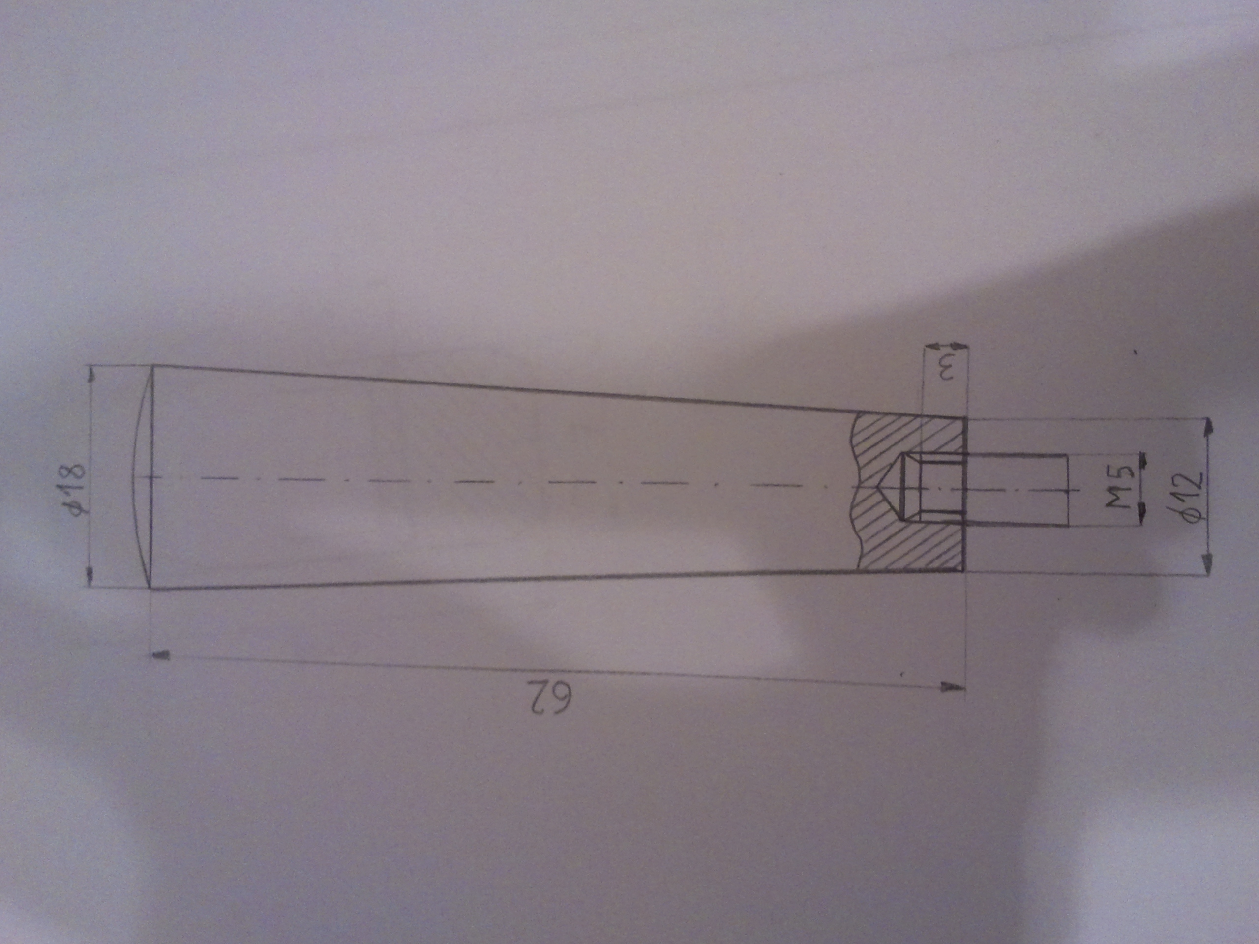

Narysowałem tak jak niżej. Czy ktoś powie mi czy cos muszę poprawić ewentualnie jakie wymiary dopisac?

tak na szybko:
rysunek wykonawczy:
- brak wymiaru kulistości zakończenia rączki;
- brak wymiaru określającego głębokość otworu (masz zwymiarowany tylko odcinek na którym wykonany jest gwint);
- źle narysowany sam gwint w otworze...
- nie wiem czy mają być naniesione: brak tolerancji wymiarów, chropowatości itp.
rysunek złożeniowy:
- źle narysowane linie przenikania figur składowych korpusu;
- niepotrzebne niektóre linie zarysów krawędzi w miejscach odsłoniętych przez wyrwania;
- rzut po prawo nie jest w poprawnej pozycji względem rzutu po lewo (rączka)
itd.
