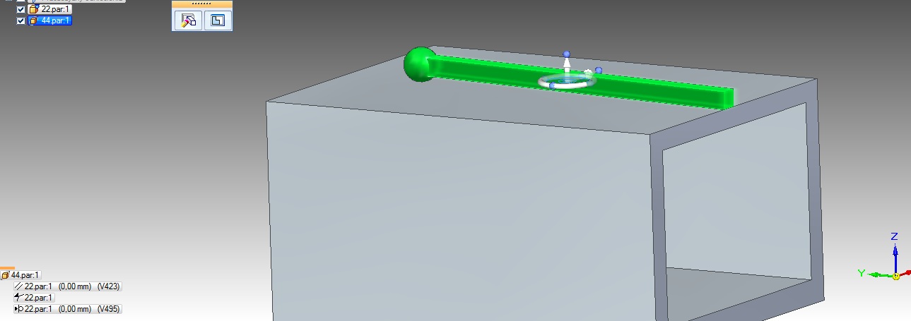

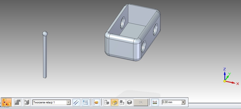

Witam, jestem początkujący w solid edge i mam pytanie jakich relacji mam użyć do złożenia zapałki z pudelkiem aby ta zapałka leżała na spodzie pudelka (dotykając kulista powierzchnia oraz końcową krawędzią powierzchni pudelka? Pozdrawiam
Udało mi się stworzyć coś takiego
teraz nie wiem jak zablokować zapałkę żeby nie można było jej ruszyć z powierzchni, jakiej relacji użyć? Dołączam plik asm ze złożeniem

Post napisał: piocam » 21 sty 2013, 13:49
Po pierwsze to powodzenia w pracy w Solid Edge :)
Po drugie jak chcesz przesłać komuś plik złożenia, to poza samym złożeniem musisz wysłać także pliki tworzące złożenie,
Po trzecie do wiązania możesz użyć płaszczyzn, krawędzi, itp. Rozumiem iż przywiązałeś "główkę" zapałki do ścianki pudełka, tak? Teraz możesz powiązać krawędź zapałki z krawędzią pudełka. Lub powiązać płaszczyzny zapałki, prostopadłe do ścianki pudełka z, płaszczyznami pudełka.
Postaram się nagrać filmik i pokazać co i jak jak udostępnisz pliki :). Możesz zapisać je jako parasolid, bo nie wiem jaką masz wersję SE.
Ponieważ się na tym nie znam chętnie się tym zajmę :)
